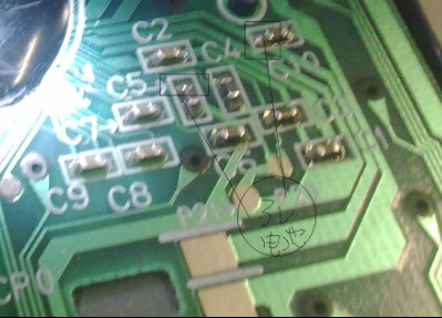

想把坏了的几台计算器修好,但找不到帖子了,给个链接就行
发表于 2010-7-23 17:22:39 | 显示全部楼层
方法1:锉C6,然后连接芯片右下角唯一一根直的线路的右边两根线路。
方法2:在C5两端加1.5V电压(我的测试是1.5V没反应,3V显示屏对比度不正常,发黑,在断开的瞬间能恢复正常)
好像没有其他方法了

 楼主| 发表于 2010-7-23 20:02:57 | 显示全部楼层
是线断了(黑胶右下角那块)
还有一台是导线被拆了,装上去以后。。。。。只能开机

发表于 2010-7-24 10:51:34 | 显示全部楼层
好像没有其他方法了
zhj 发表于 2010-7-23 17:22
把3V的电池要先用一会儿.

发表于 2010-7-24 10:56:29 | 显示全部楼层
另外方法2不能只加1.5V电压,只加1.5V电压效果和用铜线连起来一样.

发表于 2010-8-2 08:58:11 | 显示全部楼层
3v+一个电阻不就行了..

发表于 2010-8-3 16:23:03 | 显示全部楼层
把3V的电池要先用一会儿.
FM98.7 发表于 2010-7-24 10:51
用电动机(在学校里自制电风扇)吹了有半个小时,没用

发表于 2010-8-3 17:35:03 | 显示全部楼层
8# FM98.7
是的
叁ⅥEQN 发表于 2010-8-1 15:16
杯具,这样没办法了,看看有没有断的地方,有用铅笔涂上,我有台改成P1的机原先也和你一样,我是不断拨电池,装电池搞好的(修复仅剩最右边一排健不能用)
