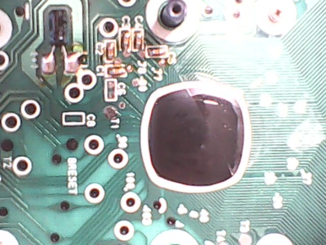

发表于 2010-7-12 14:22:22 | 显示全部楼层 |阅读模式

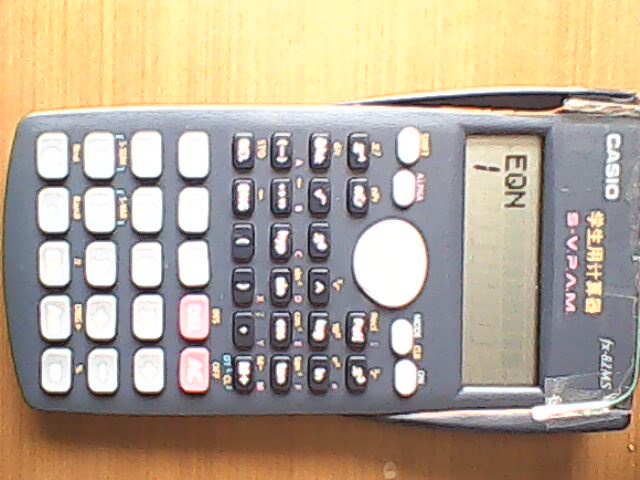

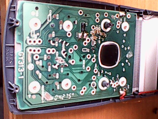

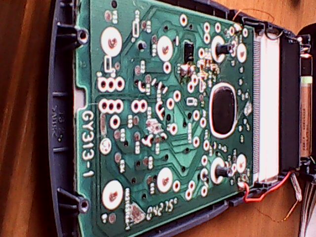

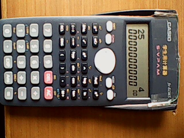

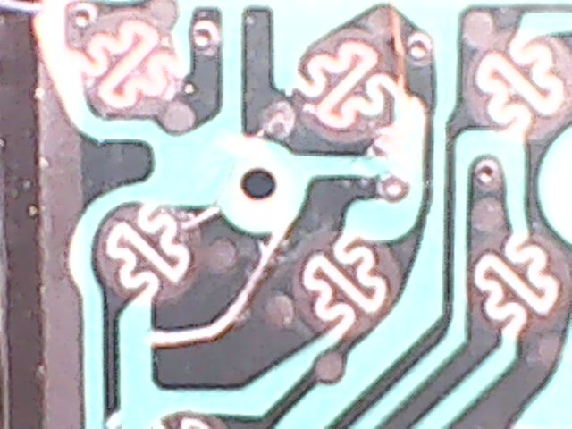

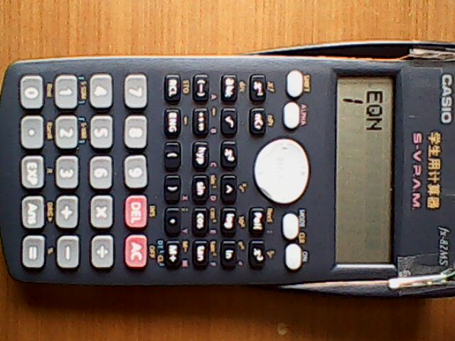

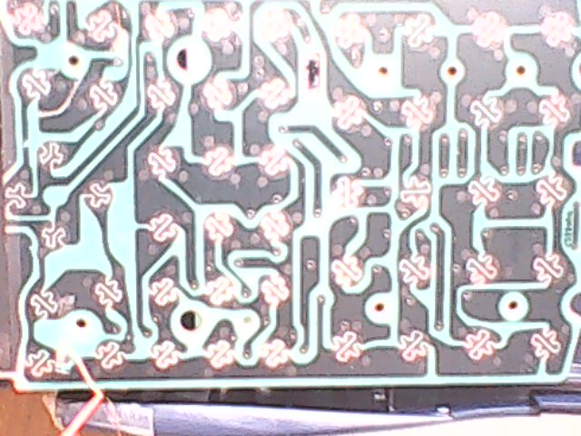

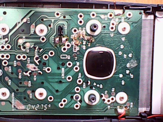

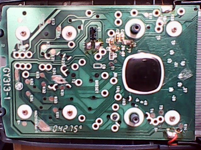

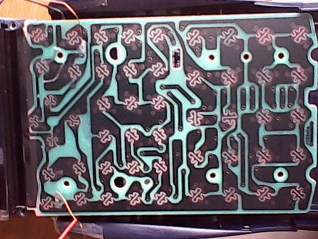

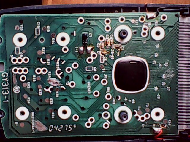

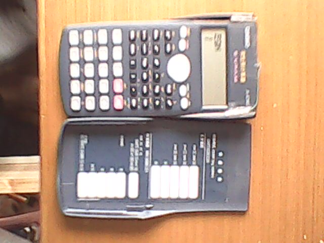

……K14-K24接了个开关

不过有必要吗…………,只有EQN多出来……
 楼主| 发表于 2010-7-12 15:14:45 | 显示全部楼层
我们要的就是EQN啊

软升级后没有了不是991MS,而是115MS、100MS

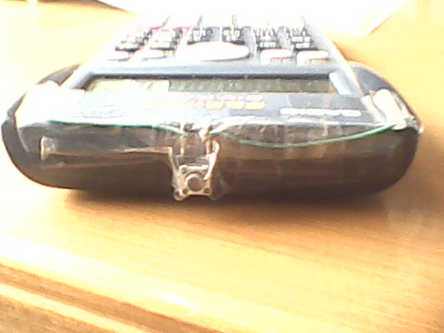

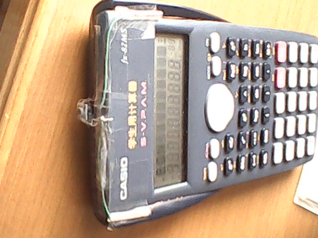

发表于 2010-7-14 20:16:59 | 显示全部楼层
那个键装得太明显了吧,带去考试,监考指不定以为是无线电发射器!

 楼主| 发表于 2010-7-22 11:30:53 | 显示全部楼层
yzhang37 发表于 2010-7-12 15:22
直接改MODE键,软升后确实会丢失MAT和VCT,但是外接开关不会,因为原MODE功能没有被破坏

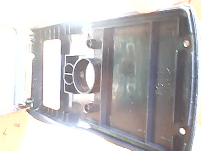

 楼主| 发表于 2010-7-22 11:31:51 | 显示全部楼层
千年老妖 发表于 2010-7-14 20:16
我不觉得老师连按钮开关都不认得
实在不行就把MODE键改了吧
我们老师超白痴的
 楼主| 发表于 2010-7-22 11:32:21 | 显示全部楼层
装ON键下面,按ON开机就...........
叁ⅥEQN 发表于 2010-7-14 21:05
有一定难度,那个键要按两下才能出EQN的
 楼主| 发表于 2010-7-22 11:33:42 | 显示全部楼层
这照片的质量看起来像N年前的
jack12344 发表于 2010-7-14 21:39
用NOKIA N98(据说是厂家在未发布前的产品,水货,但是多半是山寨货)拍的,30万像素,效果很差,请见谅
找不到专业相机

发表于 2010-7-23 07:34:10 | 显示全部楼层
zhj 发表于 2010-7-22 11:32
那就装在屏幕上方(不是那样的位置),美观一些,原图有点别扭
(PS'装ON就装ON好了,两下又不算太多)
