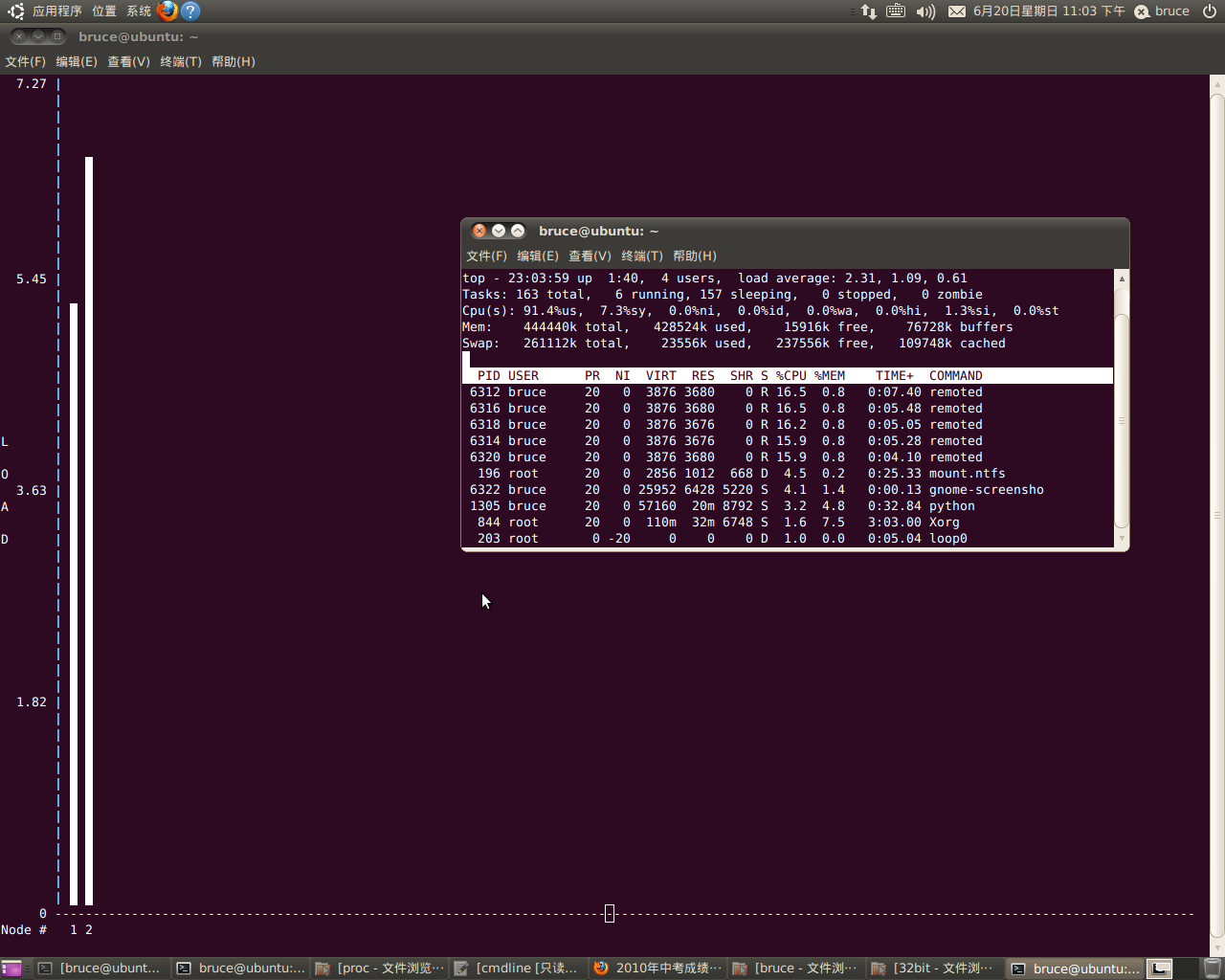

从OpenMosix换到了Mosix的最新版本+新内核
上图

 楼主| 发表于 2010-6-21 15:03:43 | 显示全部楼层
好吧。。
图片中,大窗口显示的是两个节点的负载,小窗口是将目前的进程按CPU占用率排序。Remoted表示这个进程是从别的机器上迁移过来的。
这里可以看到,从另一个节点迁移到这个节点的进程在进行计算,占据了全部的CPU资源。
下面两条是显示系统信息,分别在两个节点上执行的
