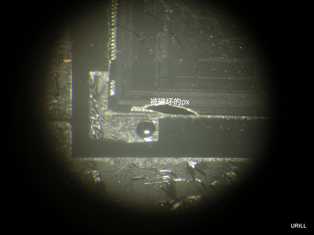

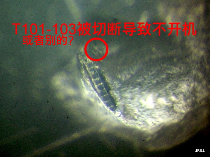

杯具的挖太右边造成不开机。

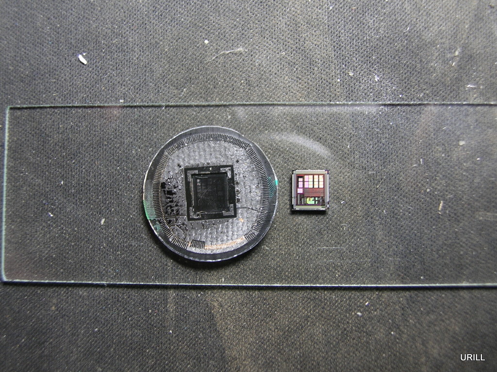

然后就把黑胶拆了

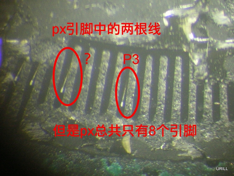

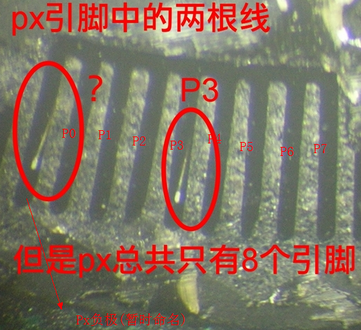

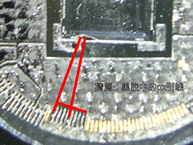

A版185-193一共有9条线,而px引脚只有8个,多出来的一条是接在那里的呢?

猜想的Pmode接线方式

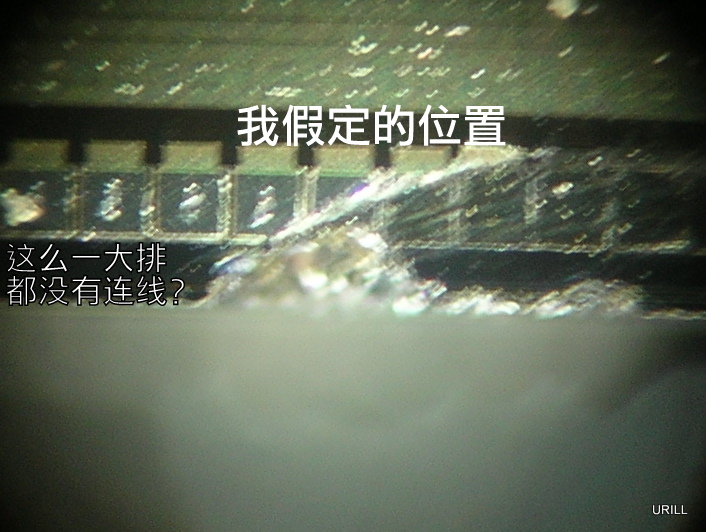

芯片下边缘上有一大排空引脚,是什么作用?我往空引脚挖涂上铅笔就挂了
px右边的有接线的引脚看起来不止3个,等X忆的完整图
黑胶图
不知道px引脚上方如何接线,等X忆的完整图
发表于 2010-5-2 16:13:47 | 显示全部楼层
强。。怎么拆的?
 楼主| 发表于 2010-5-2 16:14:53 | 显示全部楼层
放酒精焰上烤然后黑胶就会整片下来了

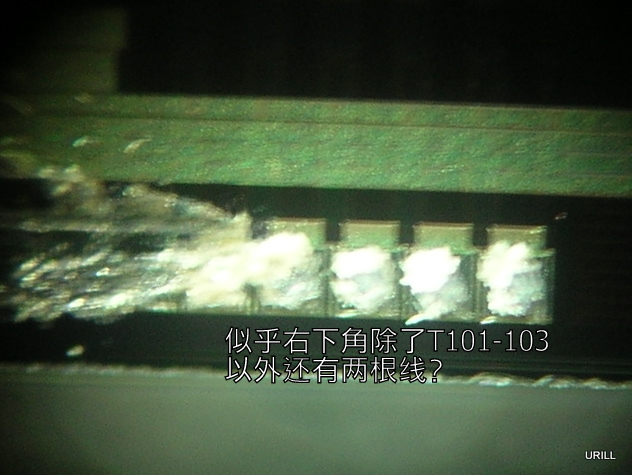

其实你的还是可以用的,T101-T103着几根线断了没有事的,它仅是连到芯片外部但并没有和任何电路连接,
芯片坐下角的排线包括了C8和C9,就是这4根线导致显示不良,并非不能开机.C9左端的线最容易弄断,还是小心为好

的确,我得A版确实有9条线。
