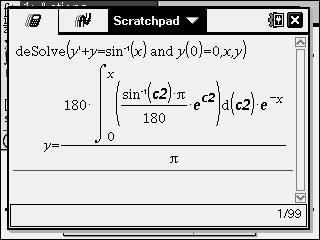

发表于 2010-3-23 19:47:51 | 显示全部楼层
貌似机器不自带asin函数,不过我的附加Lib里头有asin
发表于 2010-3-23 19:55:06 | 显示全部楼层
话说arcsin和asin都是sin^-1?

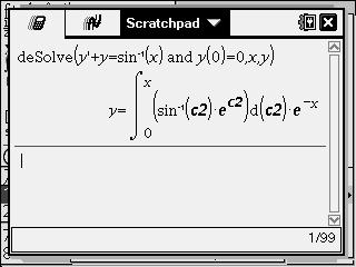

发表于 2010-3-23 20:00:45 | 显示全部楼层
算出了
发表于 2010-3-23 20:05:33 | 显示全部楼层
以上是角度制我发弧度制的
发表于 2010-3-23 21:13:48 | 显示全部楼层
以上是角度制我发弧度制的
bruce55 发表于 2010-3-23 20:05
a就是字母a,代数符号而已,N CAS上的DSOLVE命令解偏微分主要命令是and设定初始条件,不过只能解二阶以下的方程。
发表于 2010-3-23 21:14:48 | 显示全部楼层
以上是角度制我发弧度制的
a就是字母a,代数符号而已,N CAS上的DSOLVE命令解偏微分主要技巧是用“and”设定初始条件,不过只能解二阶以下的方程。
