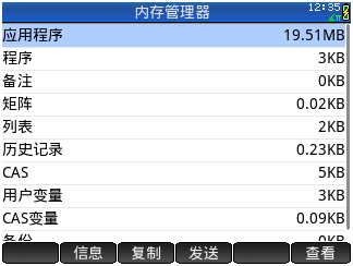

2.传输完成后每次重启计算器在按下shift+Mem进入内存管理器需要较长时间,这是因为计算器要遍历一遍所有的文件,慢是正常的

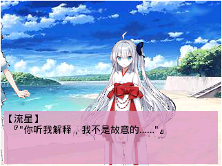

实际画面
实际画面
内存管理器
内存管理器
