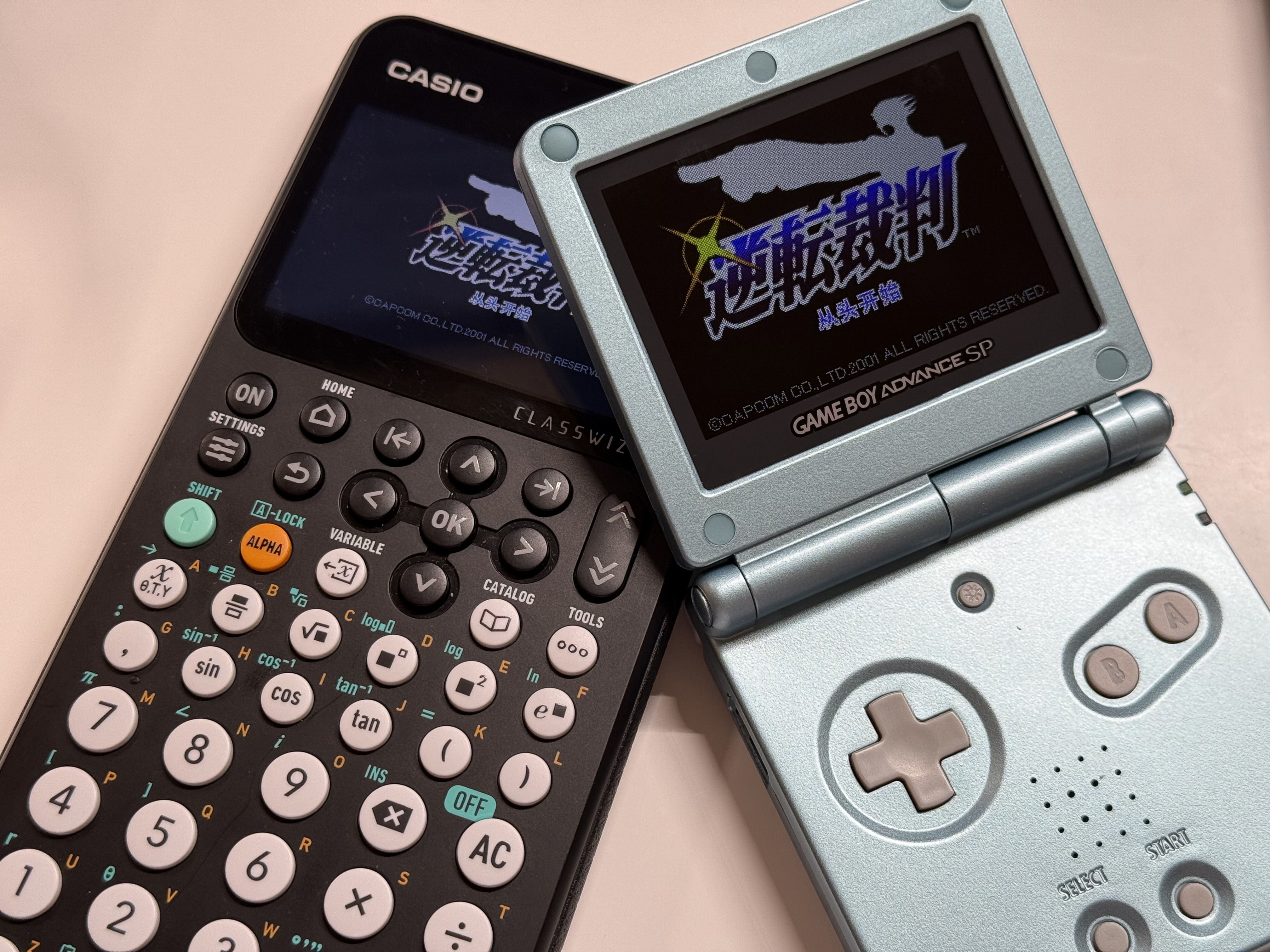

又是 Codex + Claude Code 一起 Vibe Code 的结果~
gpsp 原生的解释器版本性能不够,在羸弱的 SH-4 上基本跑不动。所以直接大力出奇迹,烧了 100M Claude token(顺便烧光了 Fable 5 的周额度) + 1 Billion GPT 5.5 token 搞了一个 targetting SuperH SH-4 架构的 ARM7TDMI JIT(如此复杂的项目,真的难以想象用 AI 只要一两周就做完了……)
Claude Fable 5 确实在修复各种 JIT 导致的 bug 以及优化 JIT 性能上要更强。看上去主要是因为 Fable 5 懂得更好地利用 emulator,harness 做得更好。
能实现以 30 fps 运行各类 GBA 游戏,如高级战争、塞尔达缩小帽、逆转裁判、密特罗德等。跳帧后部分游戏甚至能原速运行。当然如果 ROM 是 16 MiB 的那就完全塞不下了,所以绿宝石什么的就别想了(
基本信息:
- 按 ON 键呼出菜单。菜单基本照抄 gpsp for NSpire。
- 默认键位为 OK 键对应 A,VARIABLE 键对应 B,PrevTab 对应 L,NextTab 对应 R,PageUp 对应 Select,PageDown 对应 Start。
- 支持键位重映射。
- 不支持声音输出。
- 支持快速保存(注意首次创建存档比较慢)。
- 支持原生 1:1(240×160)、4:3(320×212,保留原始比例)、全屏(384×216,横向有 1.2 倍拉伸)三种分辨率。支持 CRISP / SHARP / SMOOTH 三种插补方式。
- 支持自制 ROM(非对齐页表)。
Ptune4 能有效提升游戏体验,不过用用默认 Preset 就好,不然还挺容易出现 bit flip 之类的问题。
