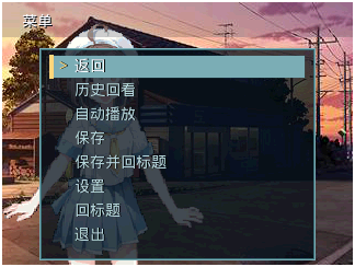

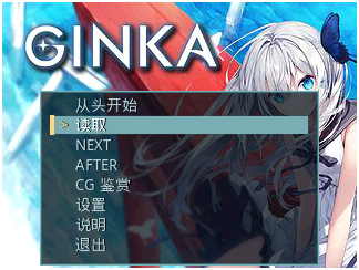

端午假期闲着无聊往Prime上移植了完整版的GINKA
游戏引擎基于KMGEc FinalA修改
游戏脚本是拿Codex写了个krkrz脚本转换工具转换的

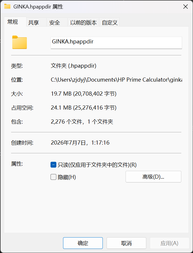

游戏解压后约19.7MB,文件总数2276个,实测V2/G1可流畅运行,安装教程见后文

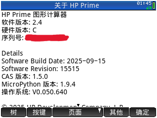

以下教程仅针对HP Prime V2/G1硬件版本C,软件版本2025-09-15的设备

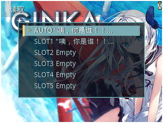

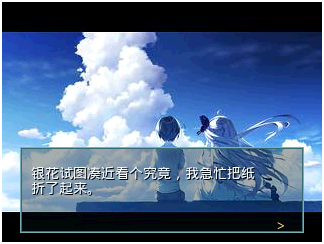

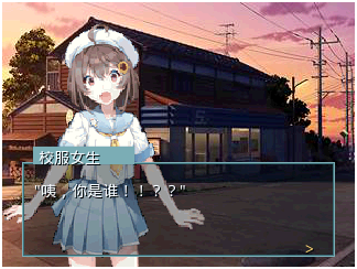

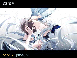

实机运行截图:
