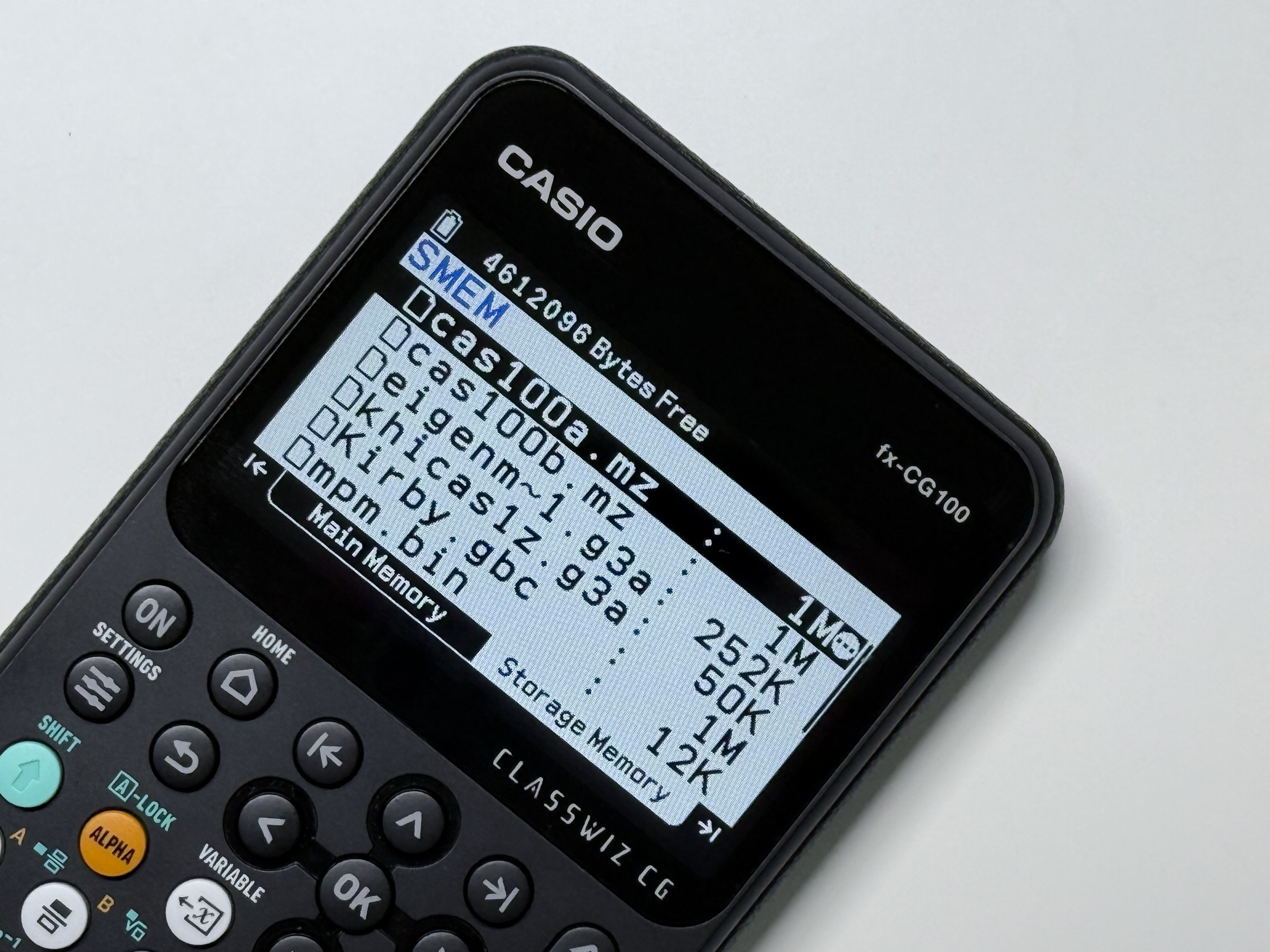

fx-CG100 明明有 16 MiB NOR Flash,不知为何其机上文件系统只暴露了大约 4.5 MiB,导致空间极其受限,想要同时塞下 Pokemon Gold 和 KhiCAS 都做不到……这时候就需要 REclaim100 这个实用的小程序啦~
这个 OS Update 程序会 patch 系统,然后重建机上的  FAT12 文件系统把 NOR Flash 剩下的空间都用完。最后总可用空间会来到约 11.58 MiB,终于可以愉快地玩宝可梦金银 + 塞尔达织梦岛 + KhiCAS 啦~
Opus 4.8 + GPT 5.5 一起 Vibe 了快十亿 token,做出了这个小程序,和一个寄存器级的 fx-CG100 模拟器(另外开贴说)。
(当然模拟器是我要求做的……真机测试改文件系统那可太刺激了)AI,真是太神奇啦!
目前只有 macOS 版本因为手头没有 Windows 电脑……使用方法很简单,计算器放进 OS Update 模式然后跑 2-upgrade-and-format.command 就行了(不放心的话先跑 1-check.command,确认完 reset 机器再重新进一次 OS Update 模式)。需要 sudo。
虽然经过了模拟器和真机测试,但也只能说使用后果自负了。
效果如图:
