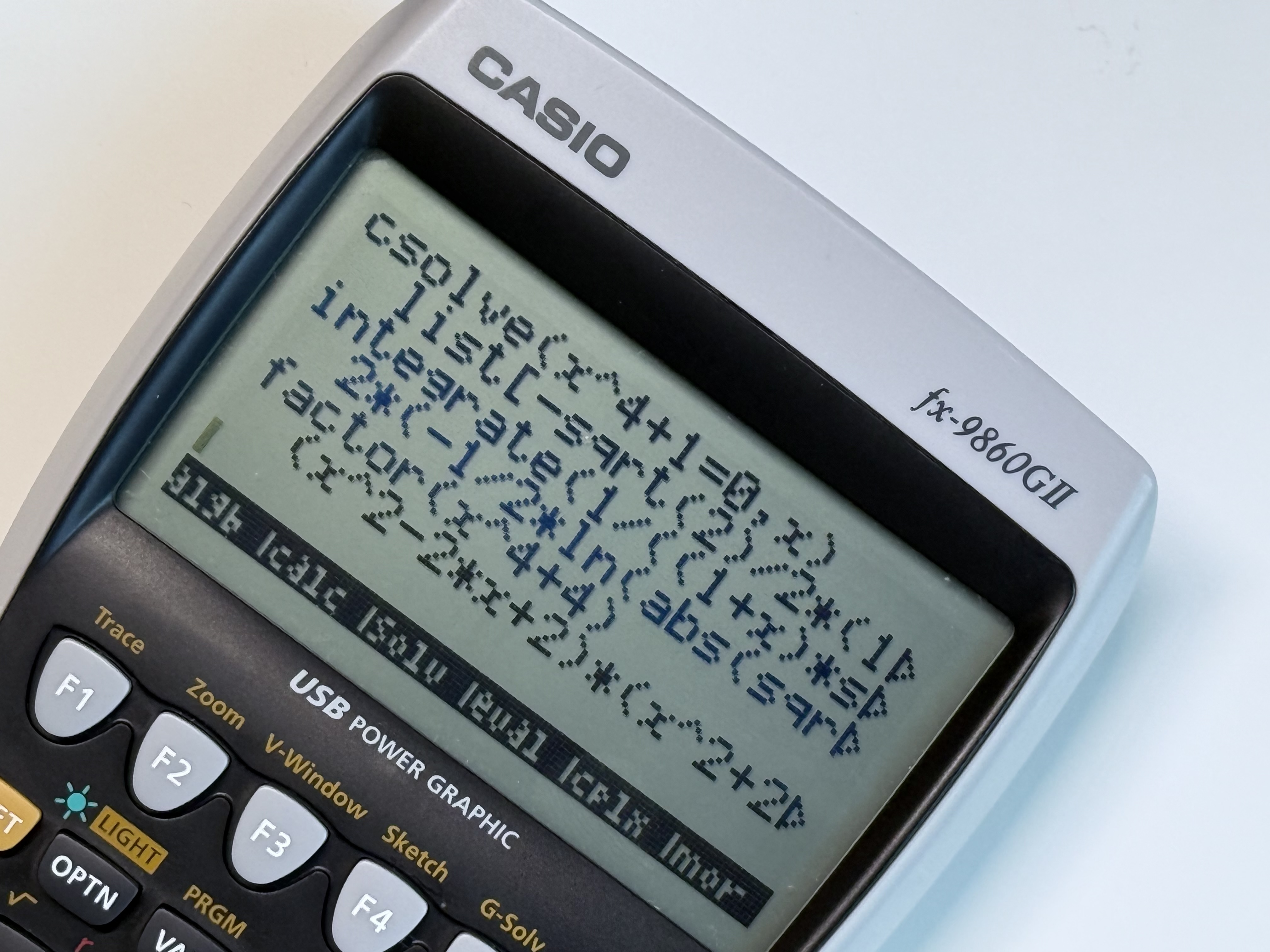

程序名称: KhiCAS for 9860GII
平台: fx-9860GII
类型: 数学
作者: Bernard Parisse et al.
大小(K): 1470
更新日期: 2026-06-21
已知缺陷: 部分功能被精简
源代码: 开源/部分开源 » GNU GPL » v3
基于 https://www-fourier.univ-grenobl ... sio/khicasioen.html 的 fx-9750GIII 精简版本进一步精简而来。由 GPT-5.5 和 Opus 4.8 合作 100% Vibe Coding 而成。
GII 的 ADD-IN 大小上限是 1472 KiB。这个精简版本非常极限,装完机内存储就剩大概 2 KiB 空间。当然,毕竟是 Vibe 的,可能还有优化空间。
- 删除了所有绘图、概率/统计函数(如 binomial)、数论函数(如 isprime)。移除了脚本编程功能。移除了 2D 公式编辑器。移除了 RTC 相关代码。
- 删除了几个矩阵分解函数(QR 分解、LU 分解、cholesky 分解)。
- 删除了 rsolve 递推方程求解器和傅里叶级数。保留了 desolve 微分方程求解器。不知道是不是应该反过来保留 rsolve 删 desolve。
- 保留了绝大部分代数、微积分(包括微分方程求解)、复数、矩阵计算相关的函数。计算模式锁定在弧度制,不过可以切换复数表示。
- 优化了部分 UI/UX,ALPHA 键默认进入小写输入模式(KhiCAS 的函数都是小写的)。移除了显示时间的 status bar(RTC 也移除了)。
- 修复了部分可能导致程序崩溃的 bug。
- 测试了 SH3 的版本,手头没有 SH4(USB POWER GRAPHIC II)的机器。9860G / G SLIM 可能也能用。
KHICAS-fx9860GII-SH3.G1A (1.43 MB, 下载次数: 1)
KHICAS-fx9860GII-SH4.G1A (1.44 MB, 下载次数: 3)
khicas-fx9860gii-lite.7z (10.3 MB, 下载次数: 1)
