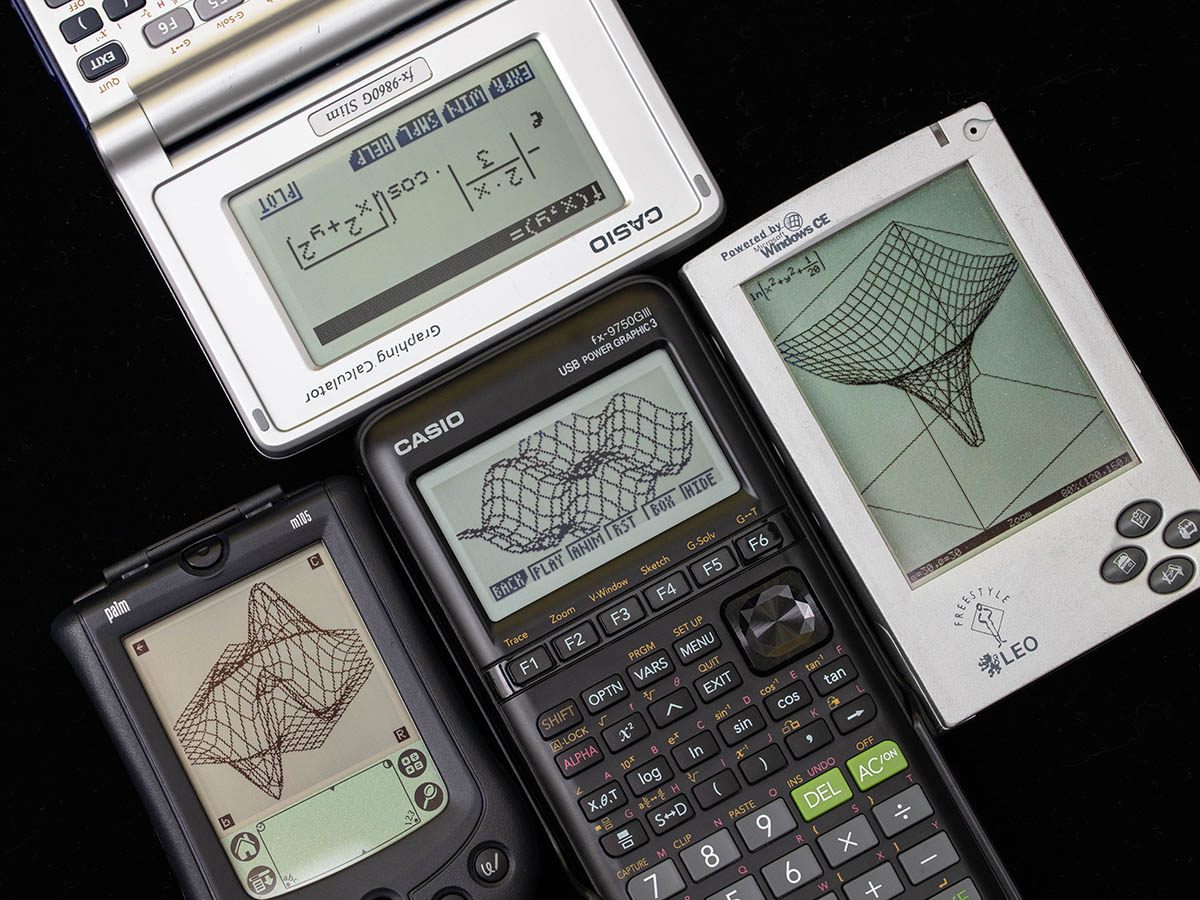

Plotter-Z是一款专为 CASIO fx-9860G 系列计算器及早期 PDA(Windows CE 1.0–2.1、Palm OS 3)设计的 3D 函数绘图工具。
可以数学排版形式渲染输入的表达式,并且能正确解析和绘制 The MATLAB "Peaks" 图像。
  1. 3*(1-x)^2*exp(-x^2-(y+1)^2)-10*(x/5-x^3-y^5)*exp(-x^2-y^2)-exp(-(x+1)^2-y^2)/3
复制代码
因为内建Micro VM进行数值计算,所以会比同处理器的CAS机型内置的3D绘图更快,并且实现动画效果。

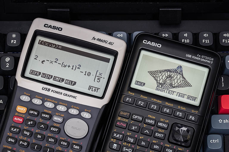

将变量 t 插入表达式中,即可创建动态曲面。在绘图界面中,每按一次 F3 键,变量 t 就会递增 1,曲面随之重新计算,从而产生逐帧动画效果。
可以在表达式中使用的函数
  1. sin(x)        正弦
  2. cos(x)        余弦
  3. tan(x)        正切
  4. asin(x)        反正弦
  5. acos(x)        反余弦
  6. atan(x)        反正切
  7. sqr(x)        平方根
  8. exp(x)        指数函数 (e^x)
  9. abs(x)        绝对值
  10. ln(x)        自然对数
复制代码
此项目支持fx-9860G全系列的机型安装,欢迎提出意见与建议。
