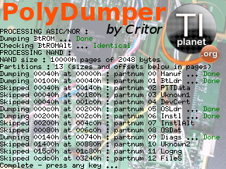

运行polydumper
稍等片刻,待程序提取完毕后按任意键退出
此时计算器内应已生成btldr.img.tns,btrom.img.tns,diags.img.tns,instl.img.tns,manuf.img.tns,osldr.img.tns
将这些文件发送至电脑。

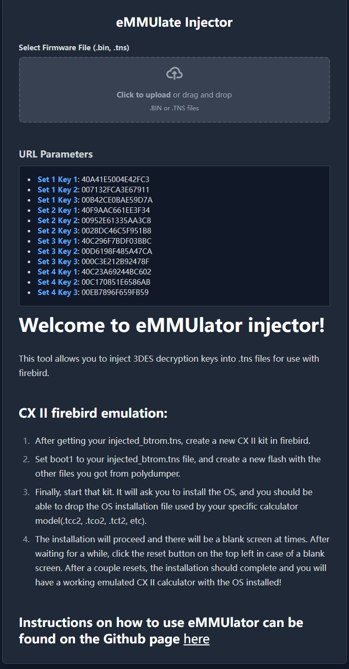

扫码,两个二维码是同一个,扫码后应得到一串网址,该网址中已包含上上图中的十六进制数据。

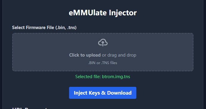

接下来是给btrom.img.tns打补丁,可直接前往扫码得到的网址
上传btrom.img.tns文件后即可下载打完补丁的injected_btrom.img.tns文件
为防止有人上不去github,故本人自制了一个本地补丁器,
在输入框中粘贴扫码得到到网址,然后点击[SELECT BTROM]选择btrom.img,再点击[PATCH!]并保存文件即可
