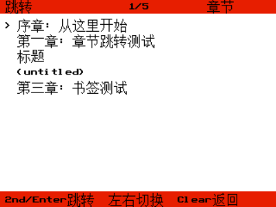

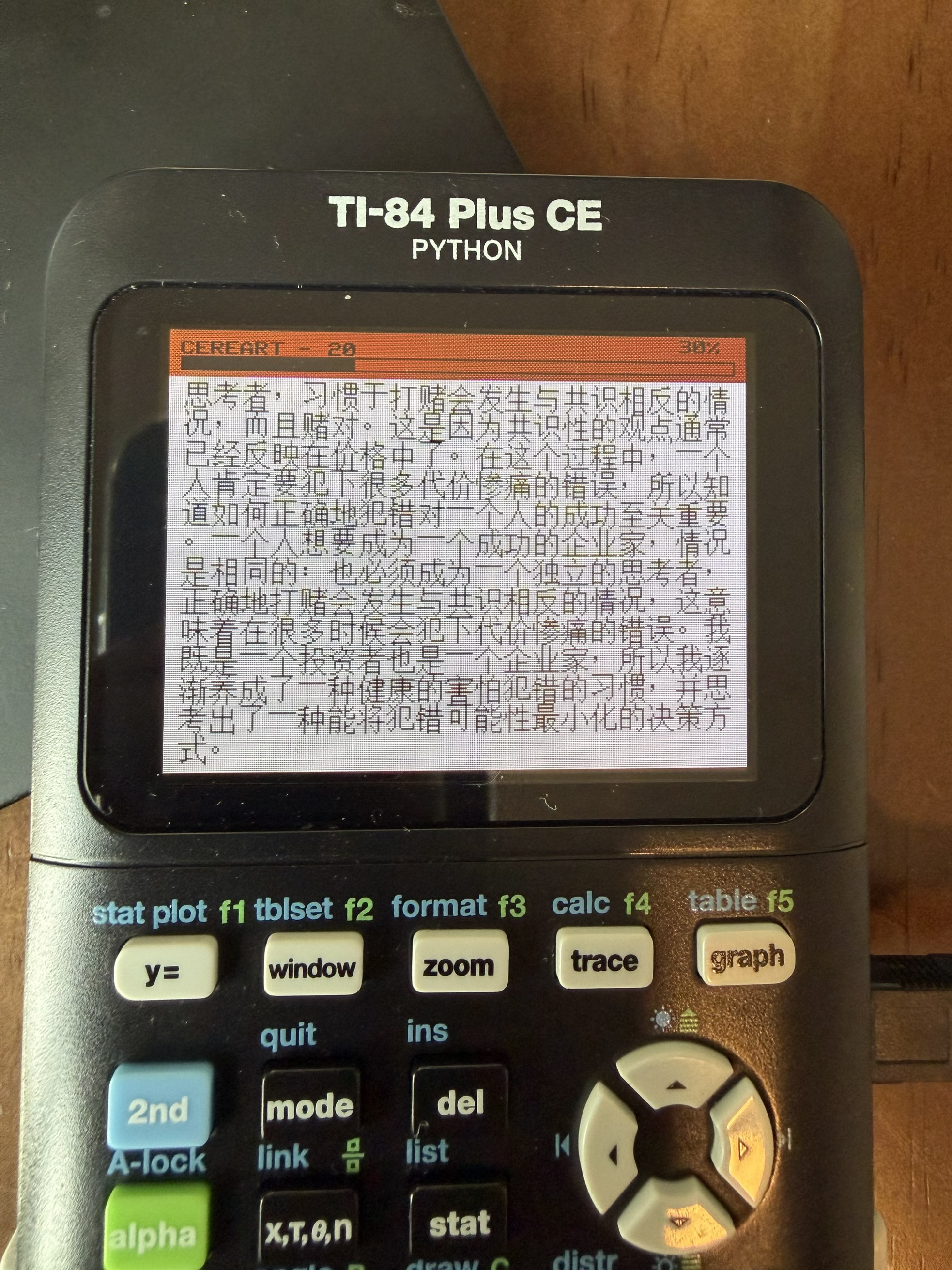

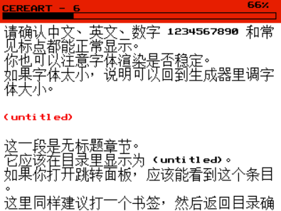

通常来讲,在机能较差的设备上显示中文是比较麻烦的,要么是字库塞不下,要么是加载大文件容易宕机,为了解决这个问题(其实是为了上课看小说),我开发了CERE。
为了避免存储无用的字形,我是用动态字库,配套工具扫描文本,仅提取文中出现的字符并栅格化为点阵字生成AppVar。
现在有两个功能:

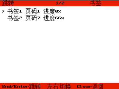

阅读记忆:下一次打开自动跳转每本书的最后阅读位置
书签与跳转:VARS 键一键书签,STAT 键打开章节跳转菜单控制字符自定义章节。
用起来是这样的:
0244A9220E4D3B8E8A2B02771F38E52D.png 082F515D35B117287F4185A560CCF0F2.png FB601C8FCC17133710DD64CC26EBE08B.png 34ED38048E5DE13C44155B68C98D62FE.jpg
