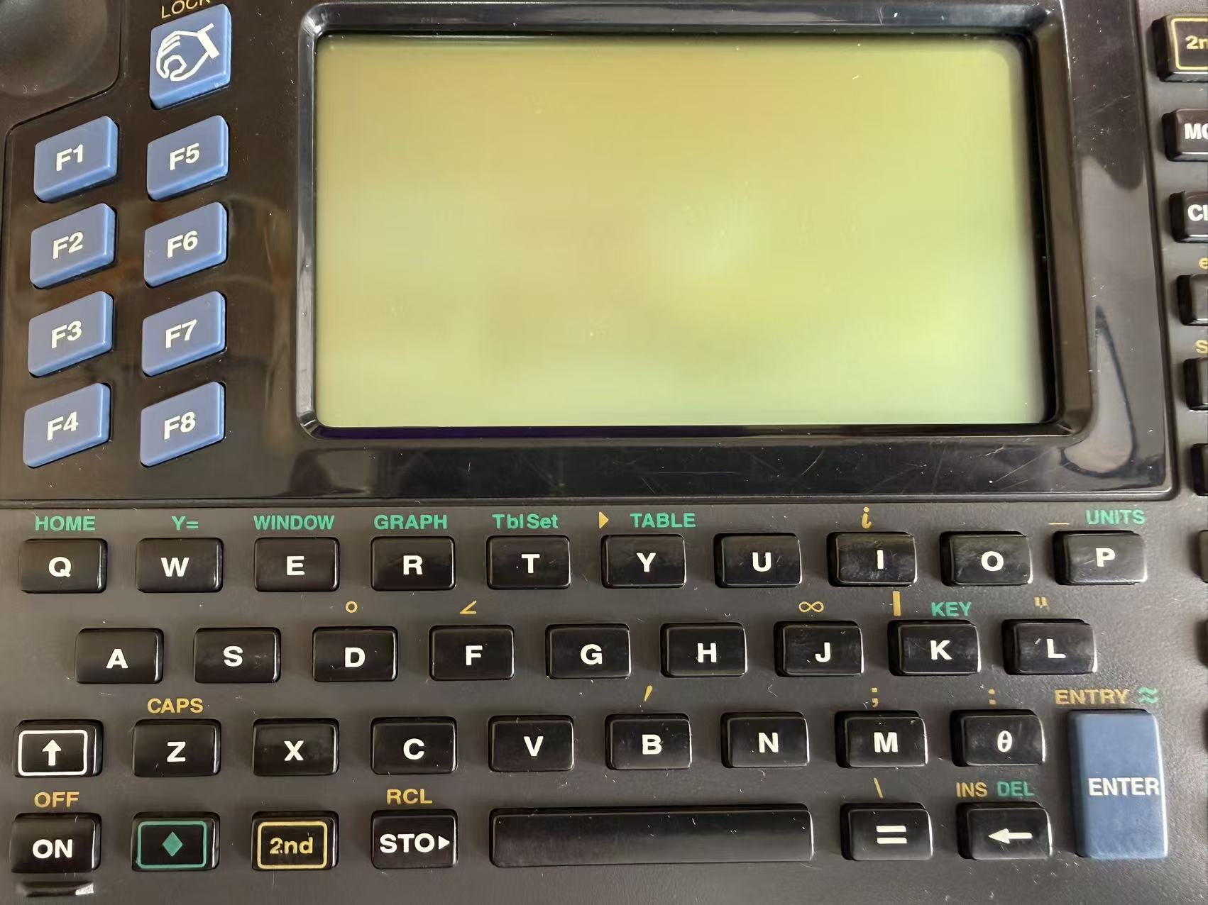

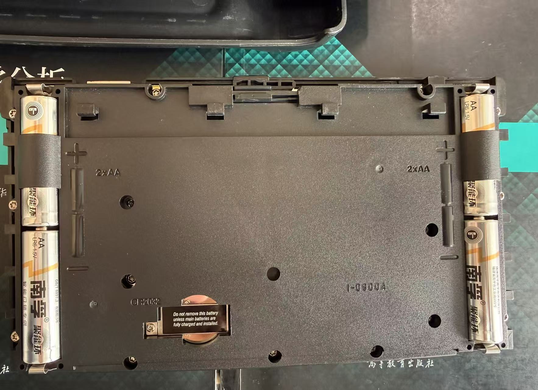

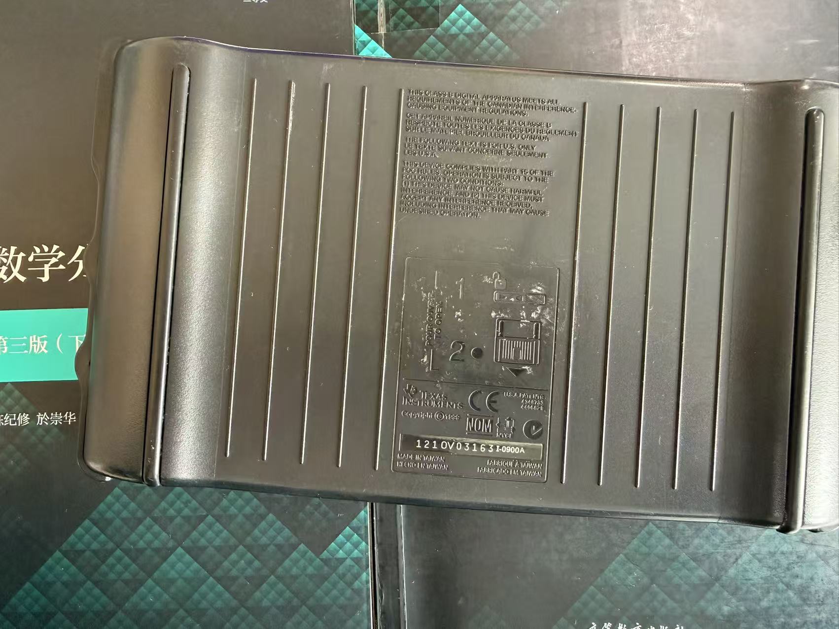

入手了一台TI-92 PLus计算器。收到的时候,成色很差,屏幕、机身不少划痕,表面也很脏,不过屏幕居然正常,还是好消息了。于是花了一晚上先清洁表面,再拆开清理内部(包括按键一个一个的洗干净),是一项很大的工程。最近玩了有两天了,拿来测评一下。

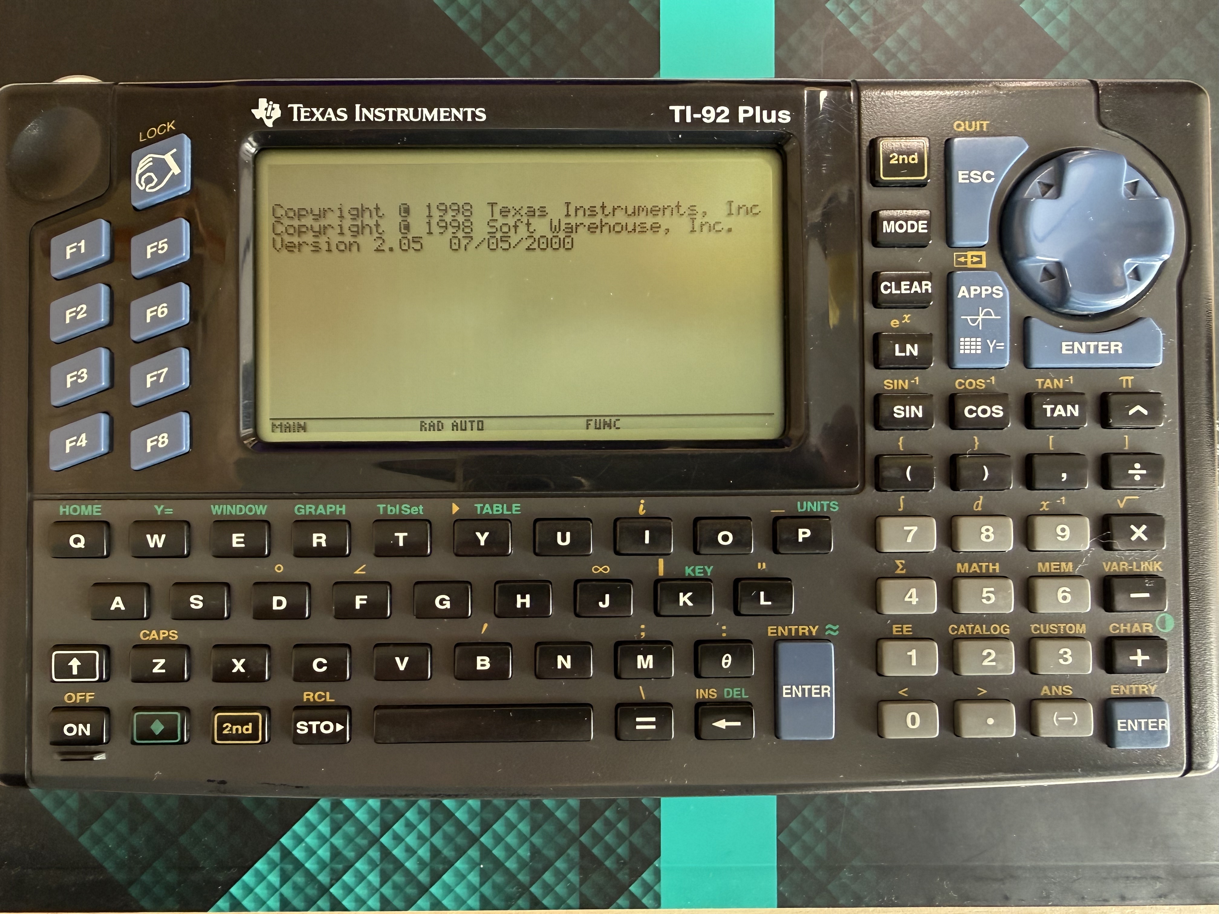

 楼主| 发表于 2026-3-7 15:58:08 | 显示全部楼层

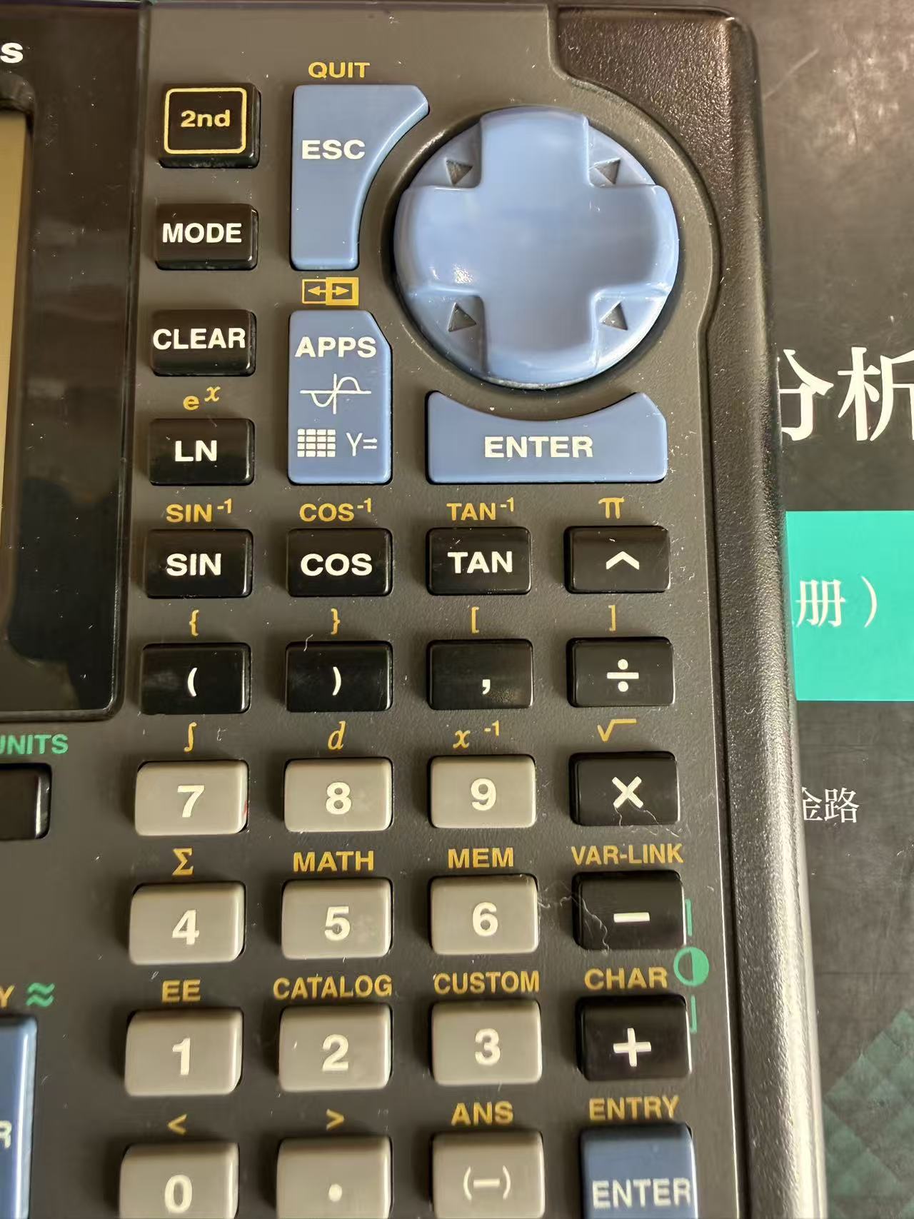

这机器的键盘挺好的,20多年了还是很灵敏,这个QWERTY键盘太爽了
全键盘
全键盘
键盘
键盘

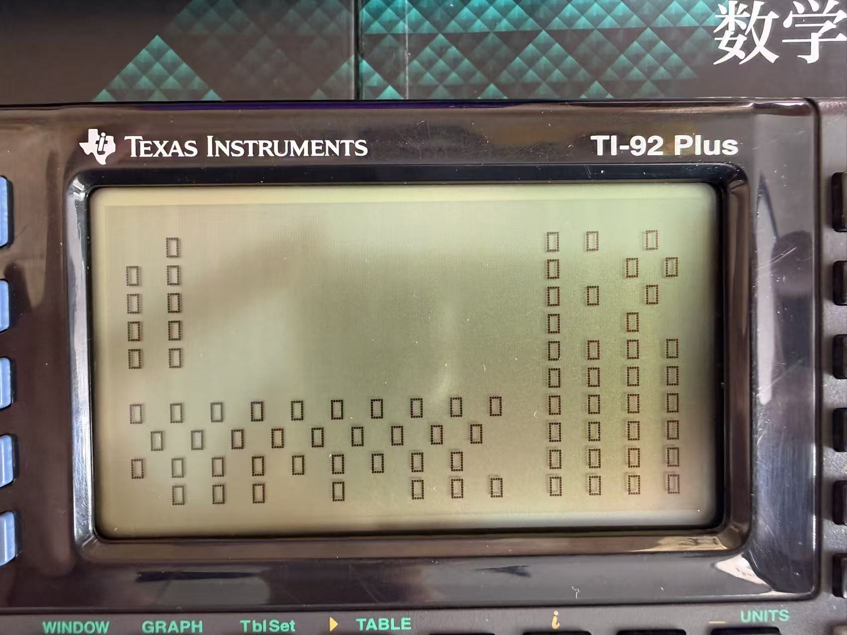

 楼主| 发表于 2026-3-7 16:00:56 | 显示全部楼层

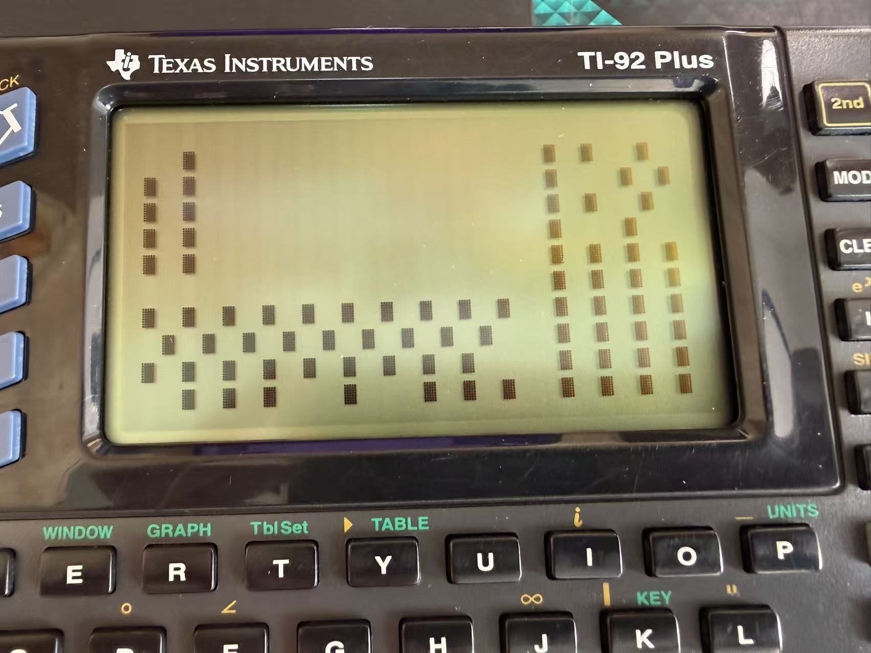

在主界面点F5,然后点ON键右边那个按键,按下左括号,再按S进入自检模式,测试了一下键盘,没有问题,这家伙状态还蛮好的
1

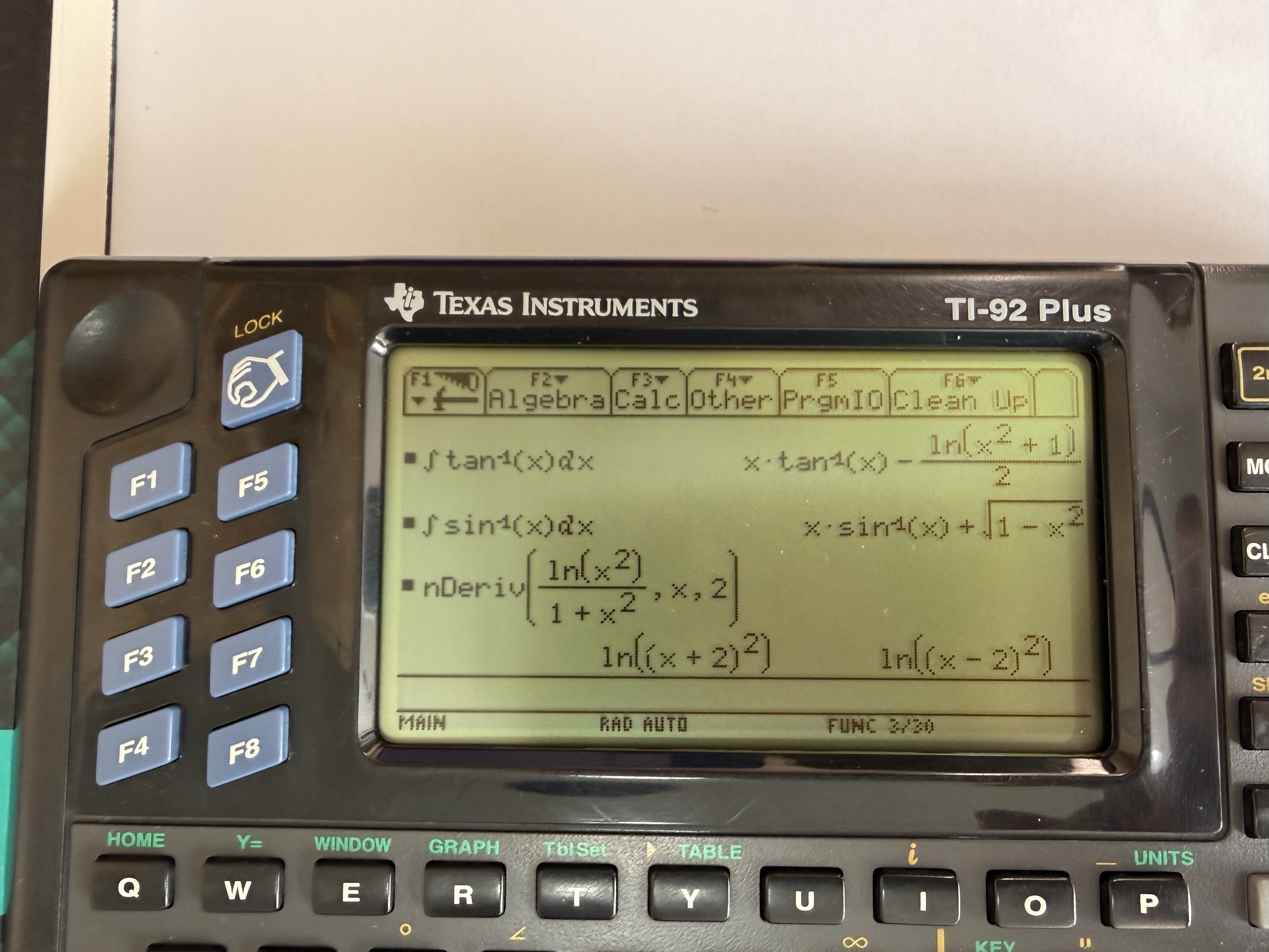

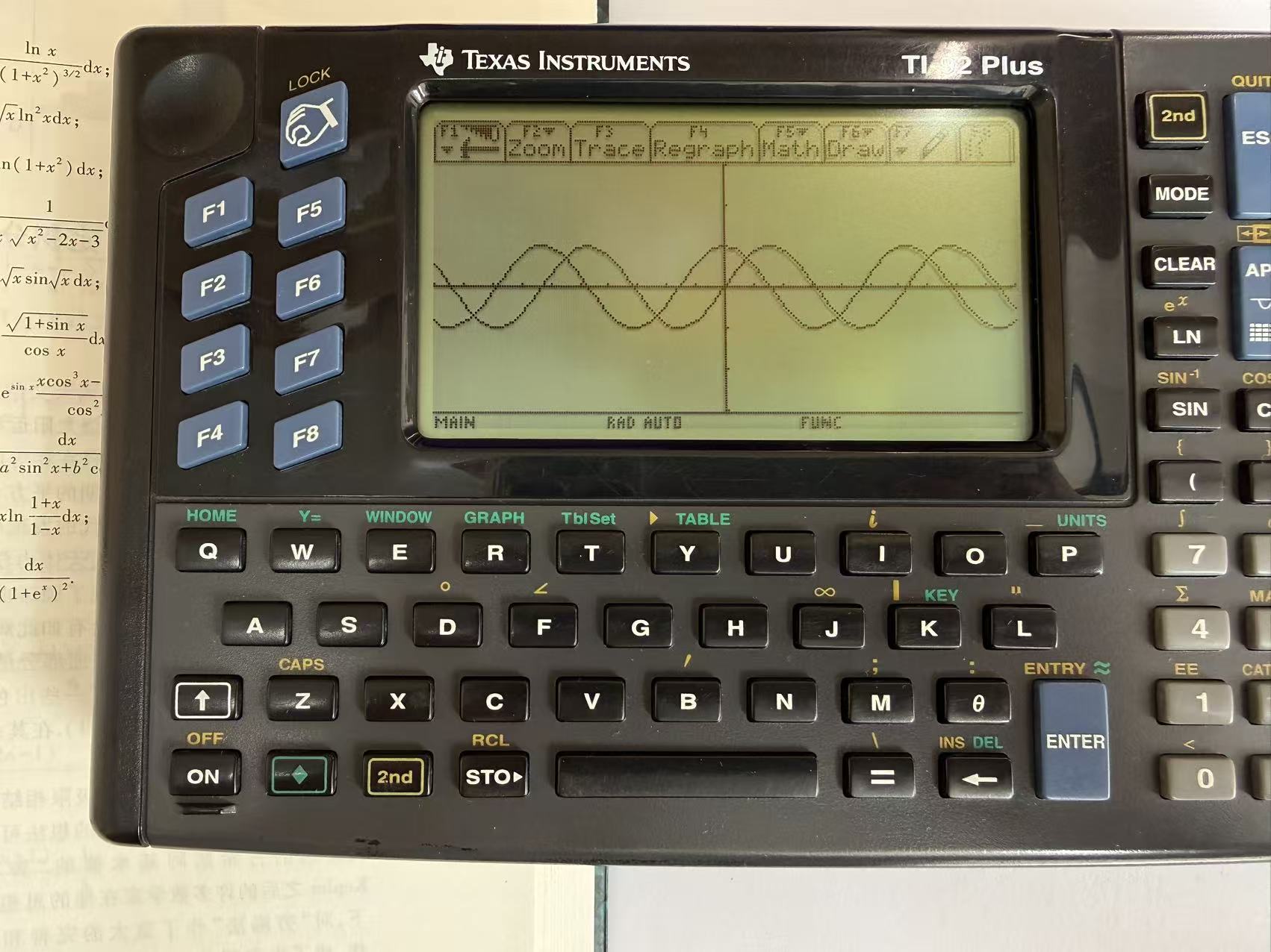

 楼主| 发表于 2026-3-7 16:03:50 | 显示全部楼层
试了一下,画图功能、基本的高数计算,还不错,20多年前就这么厉害了

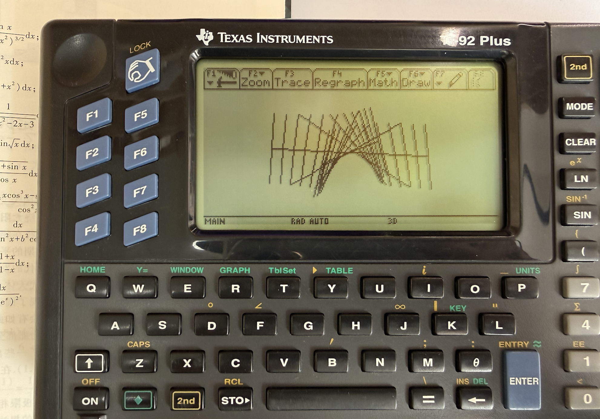

 楼主| 发表于 2026-3-7 16:21:14 | 显示全部楼层
这个3D画图比我的CP330 Plus要画的好些,应该是屏幕更清晰吧

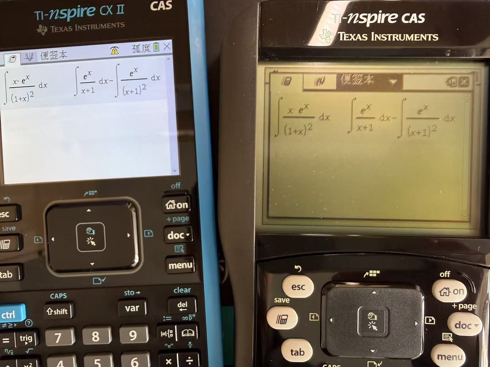

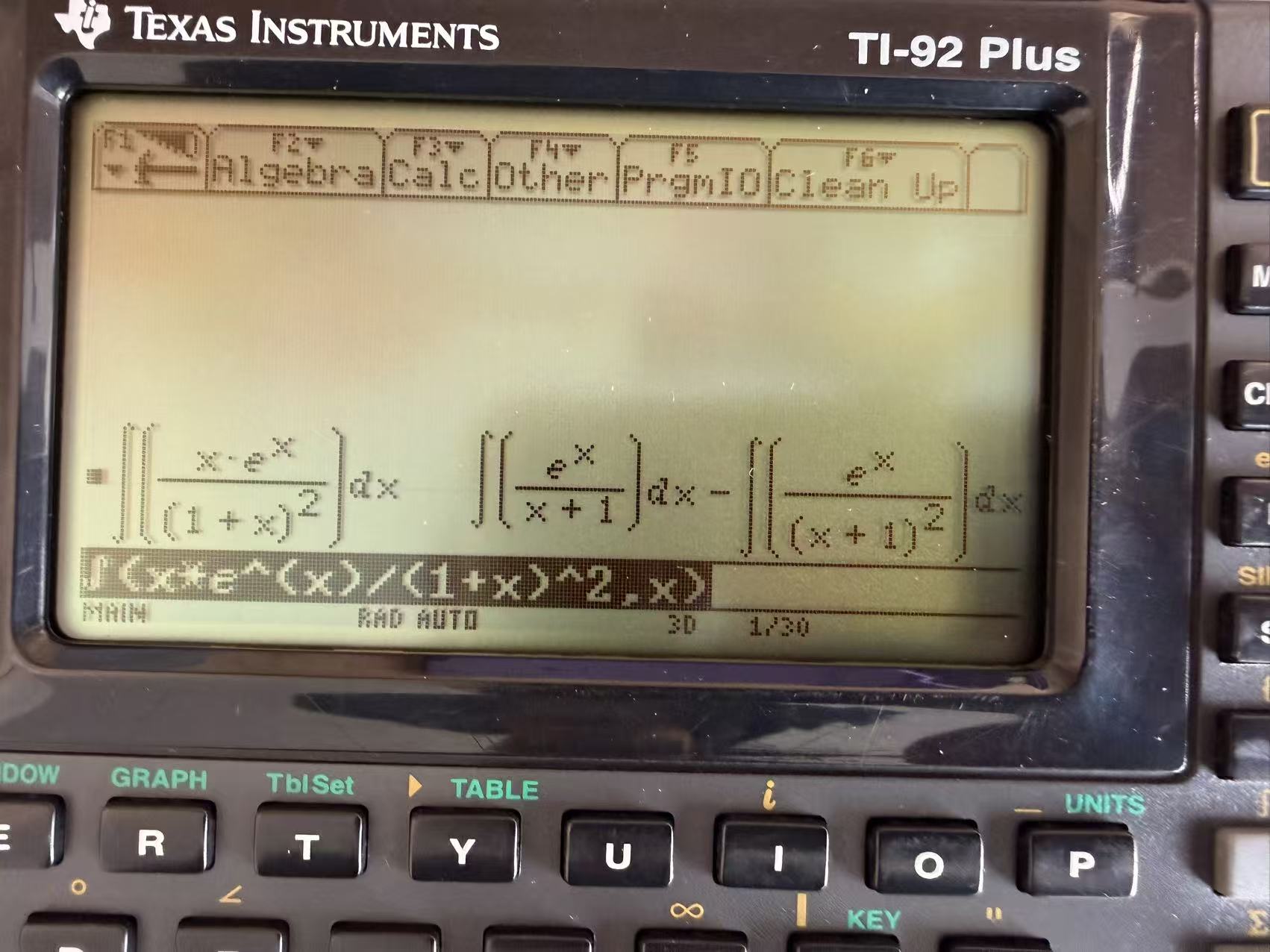

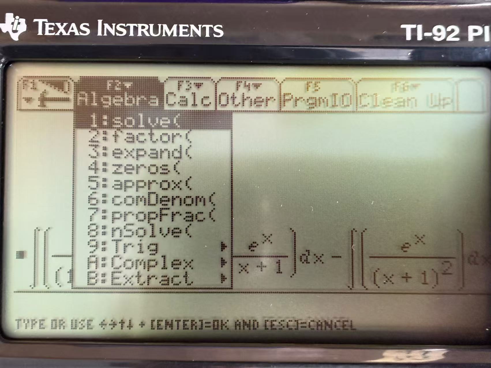

用了陈纪修数学分析课本上的不定积分题试了一下它的CAS,92、大黑和Nspire CX II CAS居然都算不出来?

这机器看得好破旧,有点心疼,年代久远也没办法。不知道连接屏幕的斑马纸能坚持到什么时候

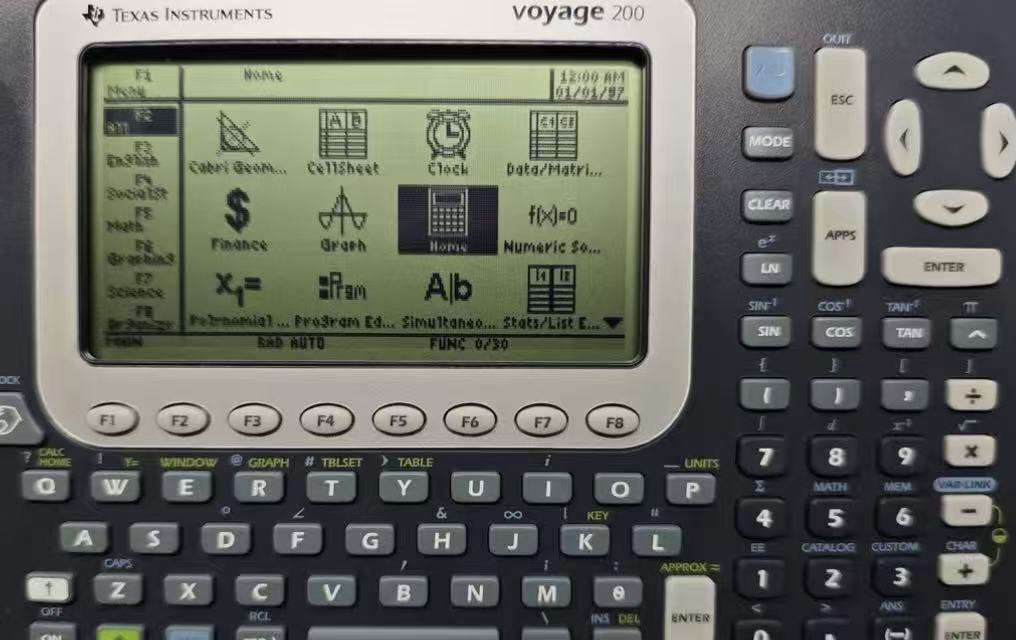

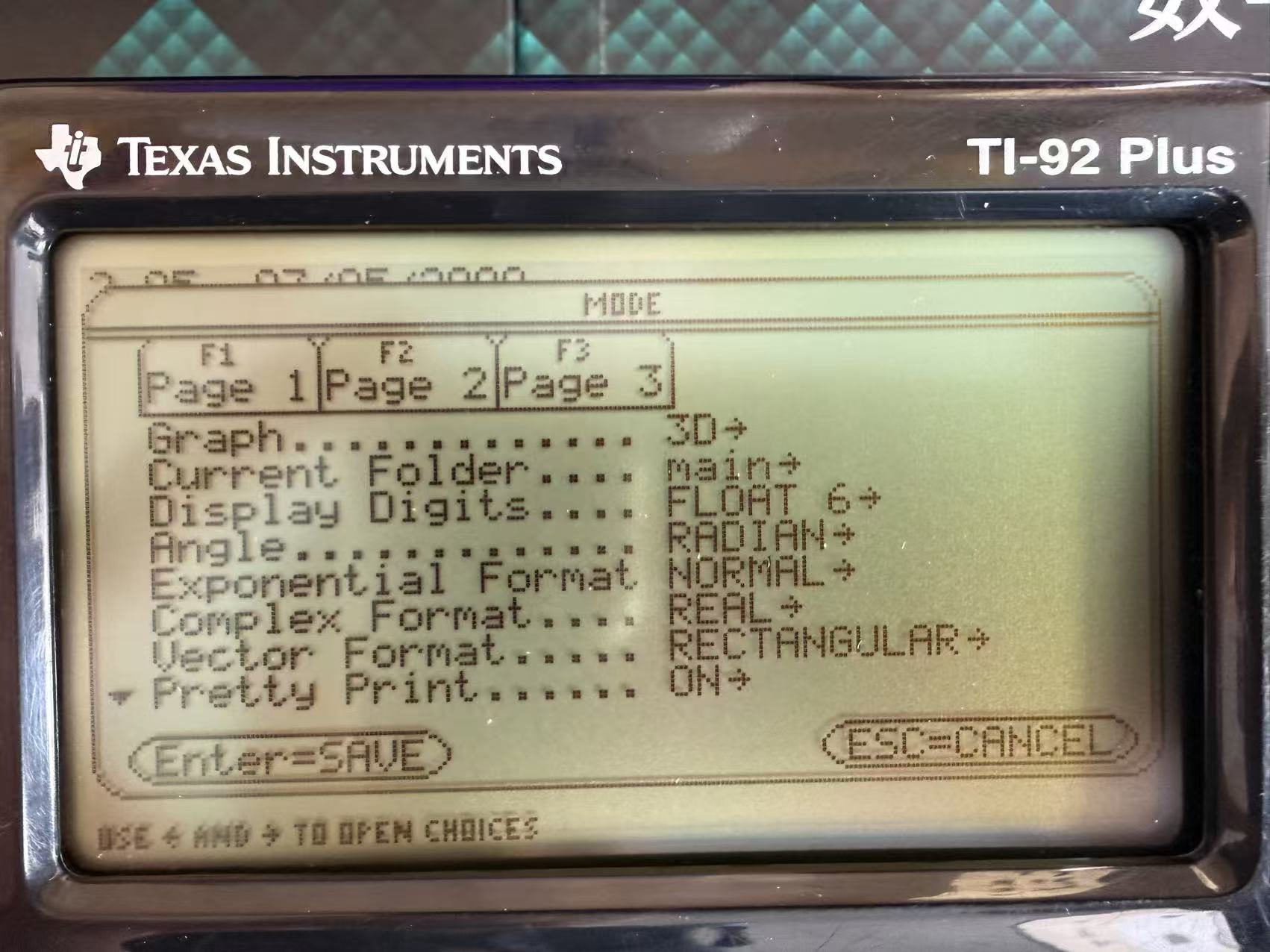

话说TI-92 plus可以弄出V200这样的桌面吗?
1
1
 楼主| 发表于 2026-3-7 16:33:10 | 显示全部楼层
发表于 2026-3-8 00:45:27 来自手机 | 显示全部楼层
可以,系统升级到最新的OS2.09,然后mode里面设置,另外好好保存,这个系列都容易屏幕断线

 楼主| 发表于 2026-3-8 18:42:25 | 显示全部楼层
我也想要,我之前发的那个V200的主界面时网上搜的图片。某鱼上好像还有全新的V200

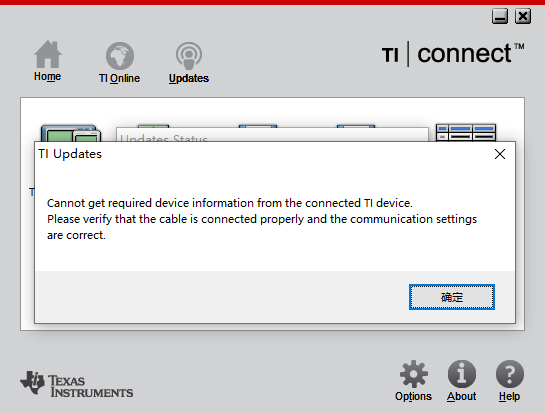

请问TI-92 Plus怎么连接电脑,我用了TI-Connect在mac和windows上都试了,都连接不上去,该咋办
 楼主| 发表于 2026-3-10 21:56:42 | 显示全部楼层
一直显示这个
发表于 2026-3-11 07:17:03 来自手机 | 显示全部楼层
武汉市 发表于 2026-3-10 22:56
一直显示这个
显示这个表示已经连接成功,只是计算器系统版本太低,ticonnect不能识别设备信息(因为ticonnect是后来出的,更早的联机软件叫ti graph link92),你只要先更新计算器系统,再连接就正常了,关闭这个对话框,直接把2.09的最终版系统固件拖进去就行
试了下这道题,卡西欧CG500,CG50(khicas),Nspire(khicas),hp49系列,hp40G,沙雕机(khicas),捷克小厂prime(khicas)可以算出来
