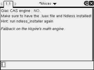

求助,TI-Nspire CAS 黑白屏使用khicas时总是显示NO。
khicasbw.zip中的3个tns文件都传到计算器了,重新安装ndless也没有用
发表于 2026-2-13 13:10:26 来自手机 | 显示全部楼层
这是因为黑白屏nspire的内存太小所致,这种情况下建议重启计算器,重新ndless后再打开khicas

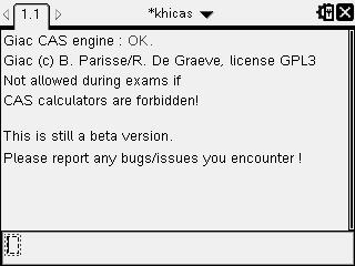

 楼主| 发表于 2026-4-4 00:21:43 | 显示全部楼层
成功了,感谢大佬
