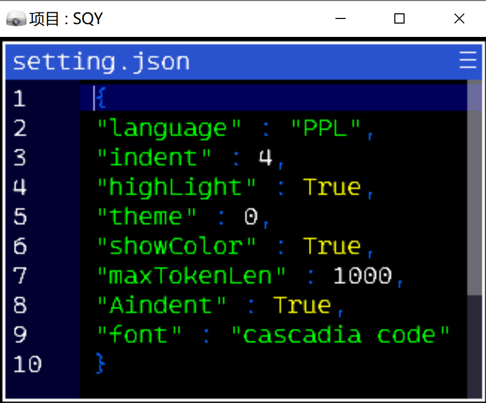

右边的滑动条是真的可移动的,并且界面有“丝滑”非线性动画
特性
设置都在setting.json中修改,保存后可实时预览。

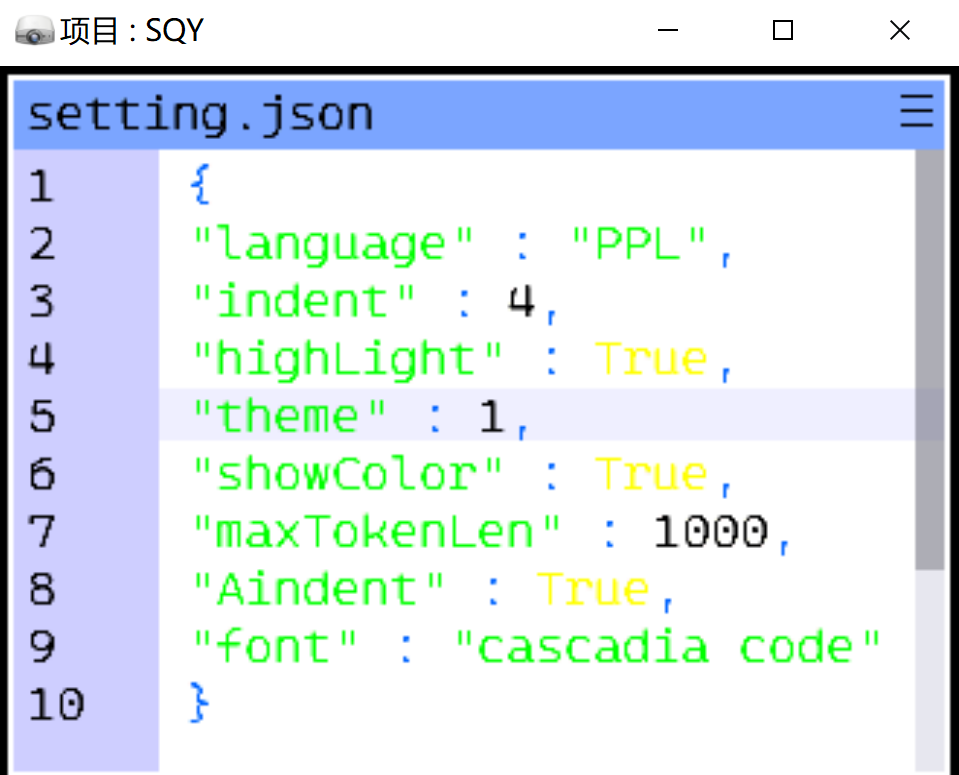

例如更换主题为白色

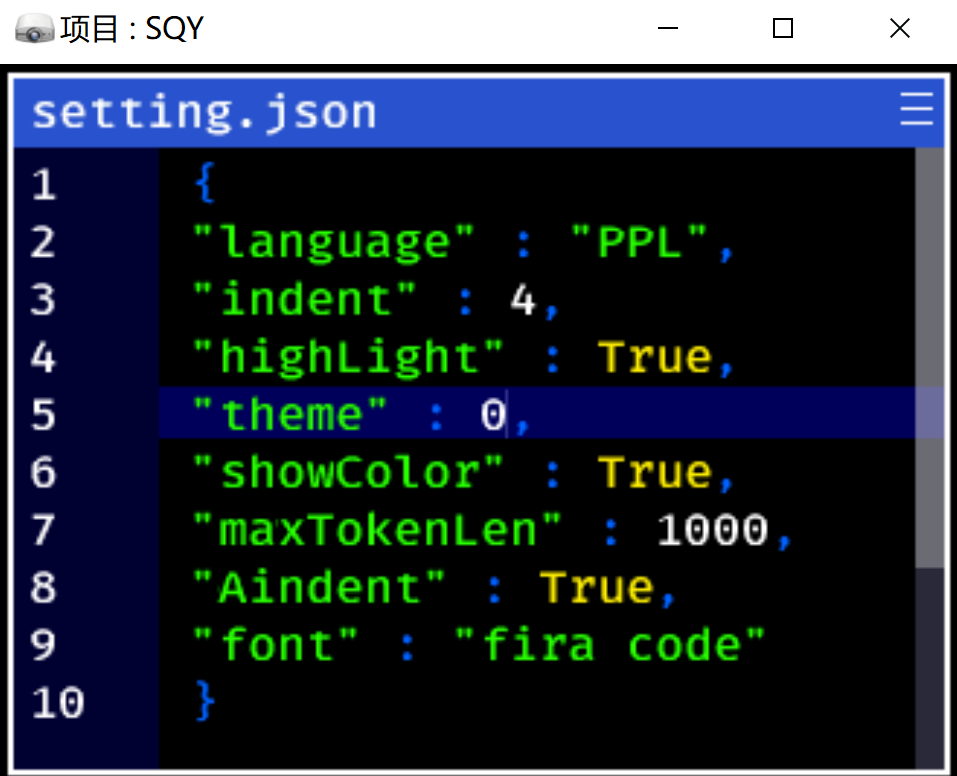

切换字体为fira code

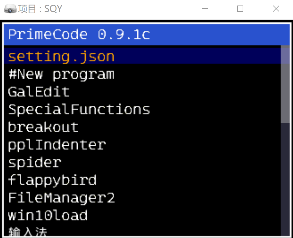

一定要记得点击汉堡菜单中的保存来保存你的代码。特点:保存大文件分段保存,防止报错。(大于300行)

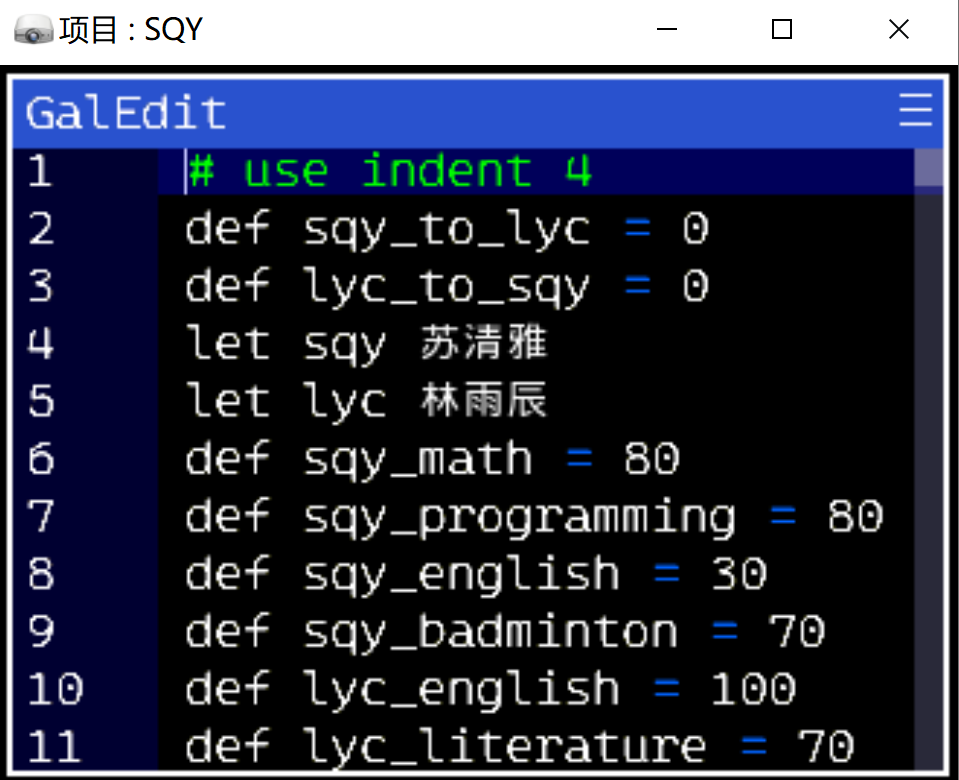

三西文等于两中文

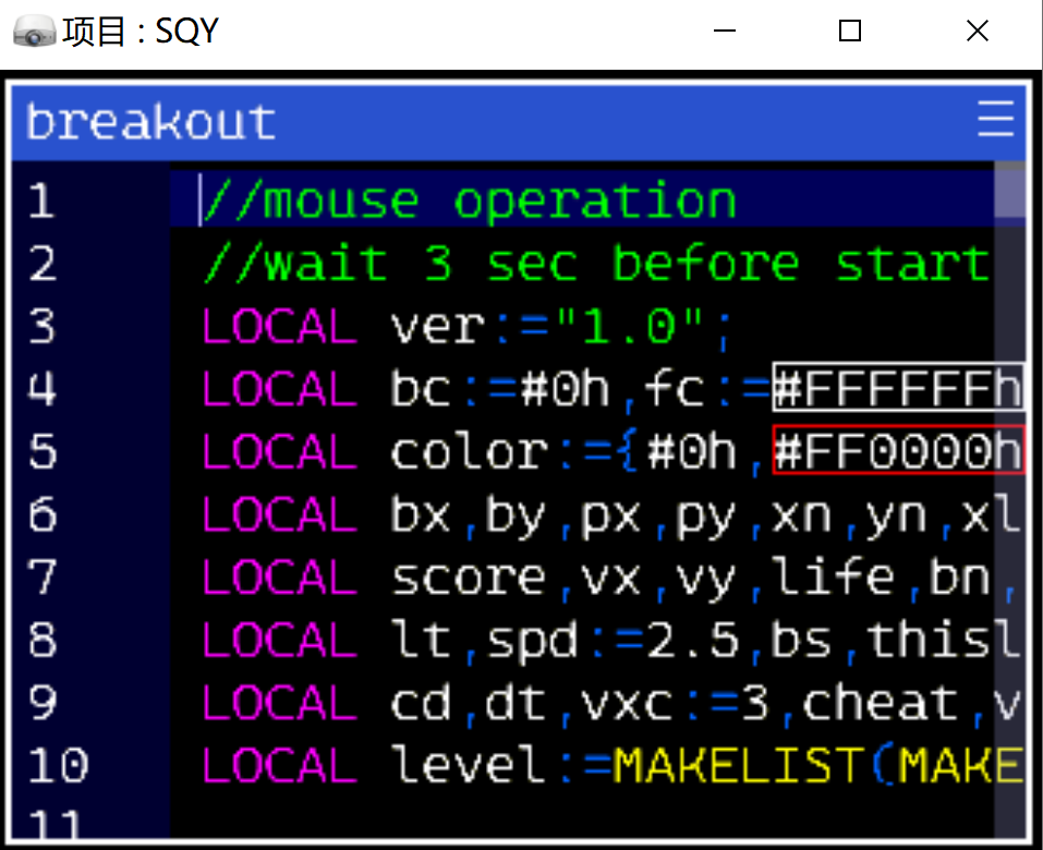

自动高亮,颜色加框~
