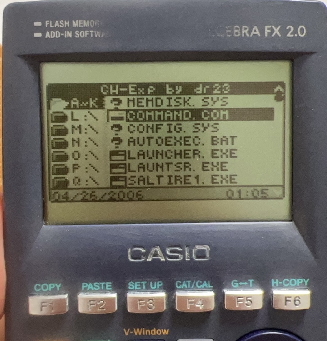

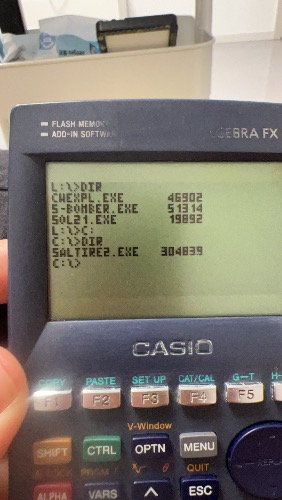

我手里这台是Algebra FX2.0,不是1.0也不是plus。2014年我收到了这台机器,由于国内查不到什么资料,就在国外的论坛爬贴,最后摸索出了怎么安装addins。由于是X86的dos系统,AFX2的内部rom是有分区的,从A~K盘为系统分区,从L到Q盘是自由分 IMG_8854.jpg
区,每个分
区容量为128KB。从照片上可以看到,计算器内部的功能实际上是运用这些exe文件实现的。所以AFX1作为没有cas功能的机型,拷贝AFX2的cas程序应该也是可以运行的。
AFX的软件分为汇编的.exe和打包好的的.cfx,只能在第三方的资源管理器里运行(拷贝完桌面上不会有任何变化,也可能是没有找到建快捷方式的方法),后者和9860的addins一样会在桌面建立一个快捷方式,通过图标来运行。

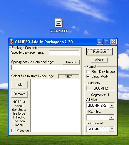

26/1/20更新 终于发现问题所在了,需要英文版操作系统。CFX格式有一个打包工具叫CALIPSO Add-in Packager,之前在中文版xp环境下始终打包失败,今天装了英文版一次成功。这个工具我也会随后附上。 3946b9d0-2eaf-4491-b7bf-4acc942ae31c.png

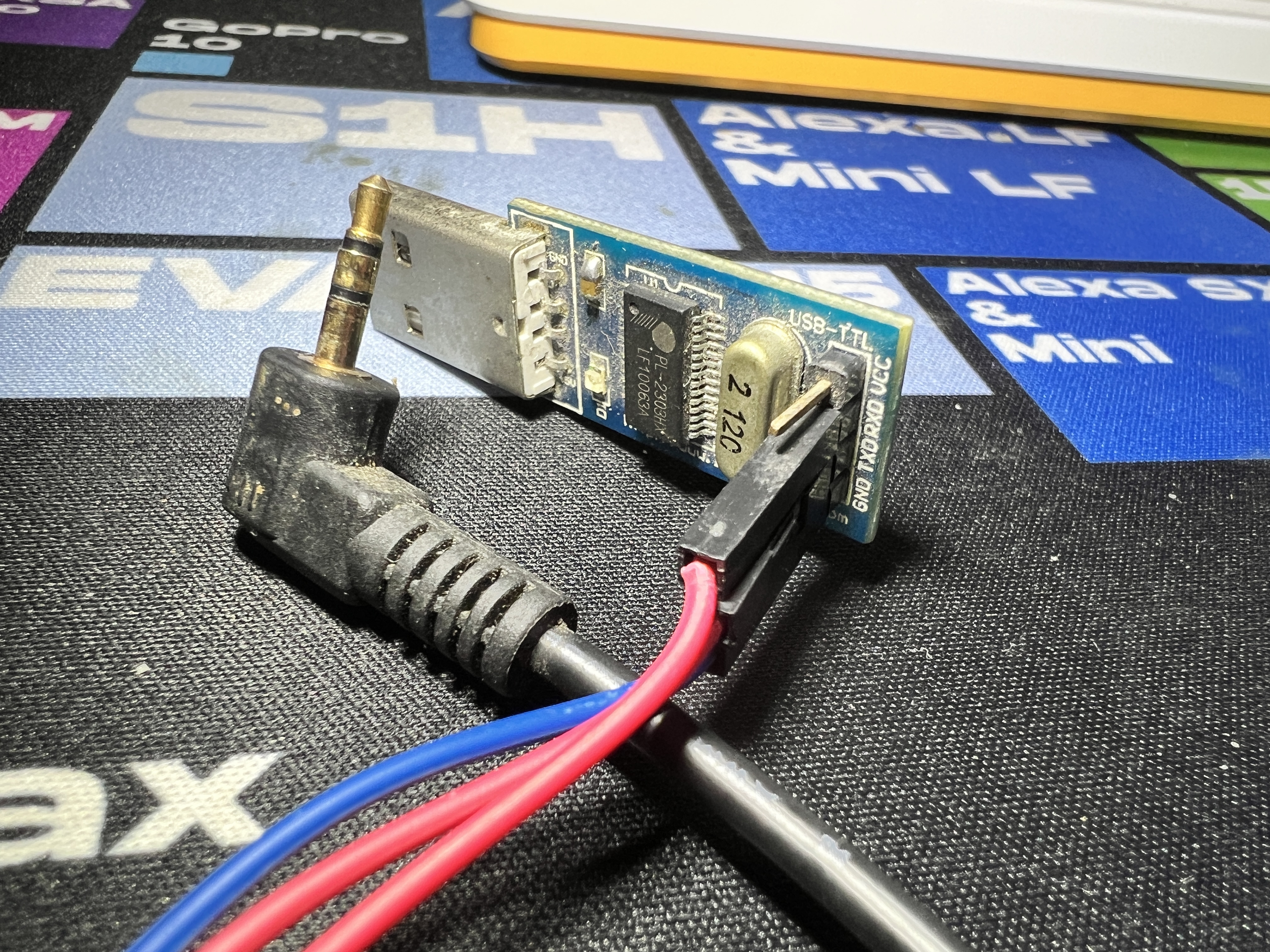

在安装之前我们需要准备以下材料,SB-62数据线一根,USB2TTL模块一个。在某鱼都不难买到,我手里这根是2014年托nbzwt帮忙制作的,现在也很好用。
连接也很简单,把SB-62剪开,里面有三根线,分别是TX RX GND,剥开连接到杜邦线上,然后插到usb2ttl模块对应的插针上就行了。一般黑色的是GND,TX RX我分不清,反正试试,传输不了就对换一下。
然后一头连接计算器,一头连usb,在pc上安装好模块对应的驱动程序,准备工作就完成了。

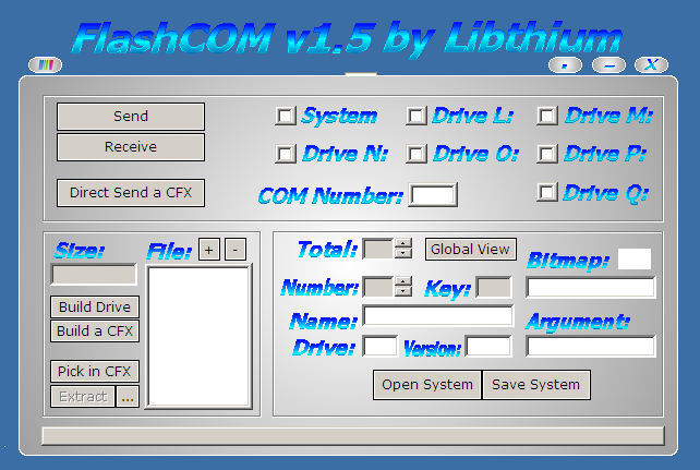

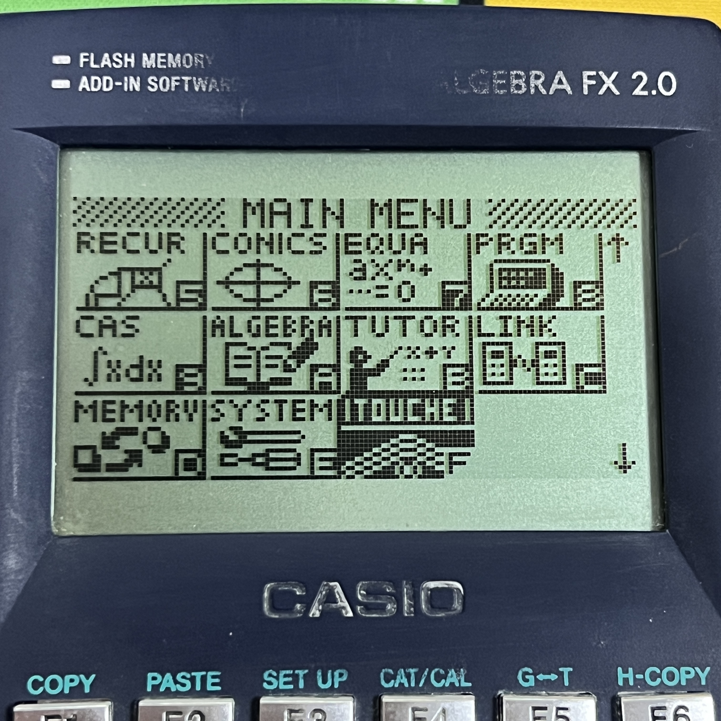

7b9800a6-a4e5-4b92-9eb0-b689c44f2aab.png 这里以flashcom为例,填好你的COM number,我的是com3,再打开计算器的link功能,选择F2 RECEIVE。然后点击direct send a cfx,选择touche2.CFX。传输时间需要1-2分钟左右比较慢。此时计算器上的界面会变成DOWNLOADING,传输完成以后按MENU键,计算器会自动重启,然后你就可以在桌面上看到你安装的touche2了。

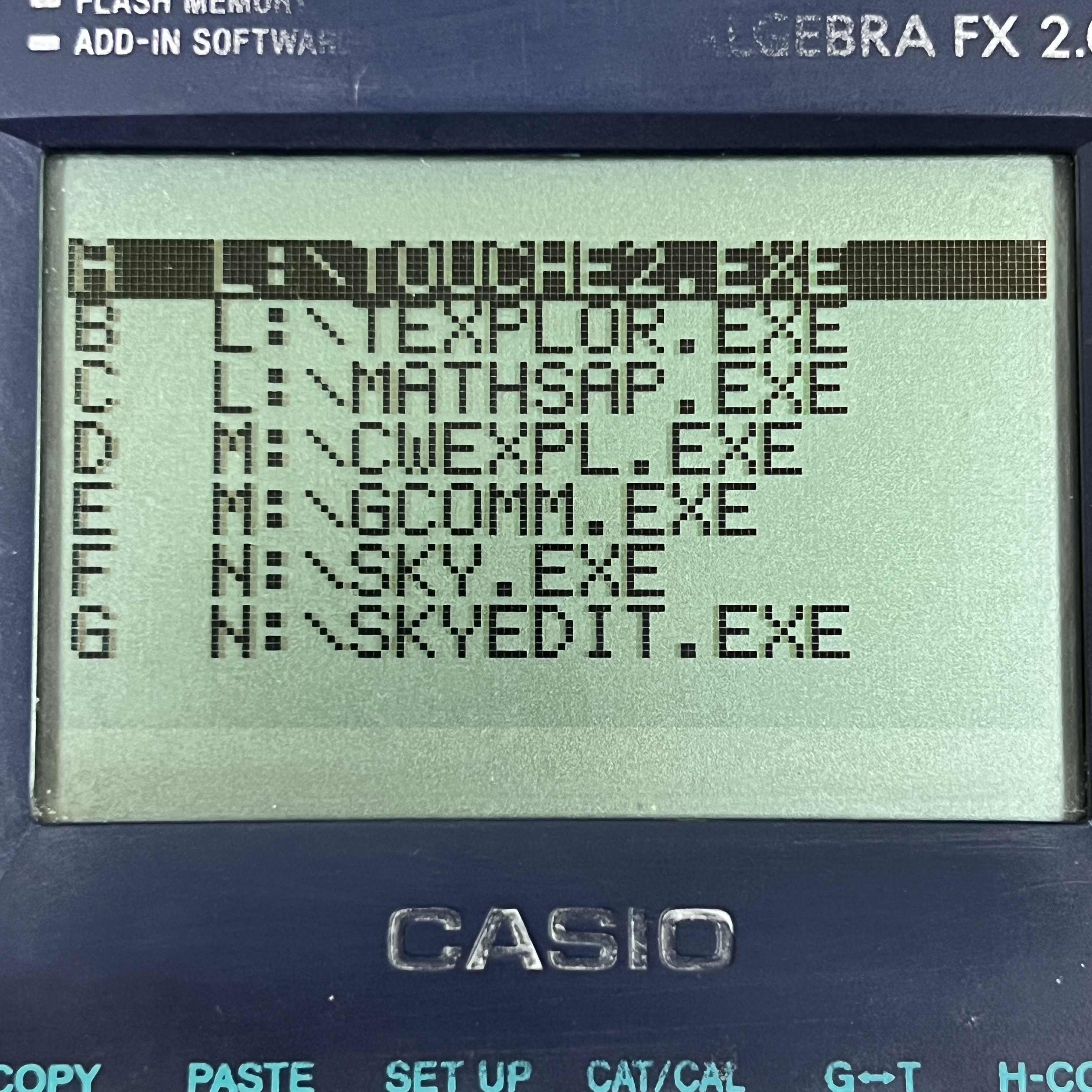

打开B:EXPLORER功能,里面会列出当前我们安装的.exe,就可以直接运行了。

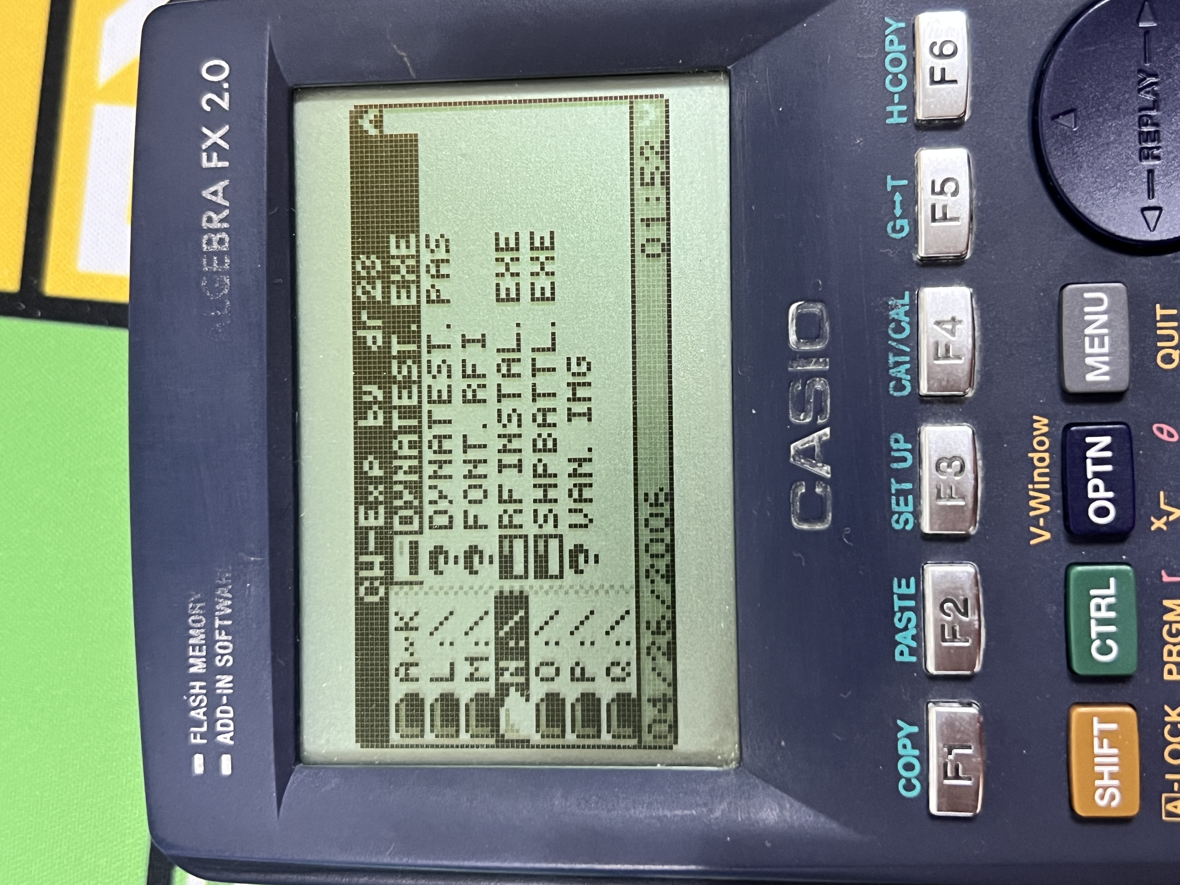

然后点这个计算器图标(flash manager)建立一个工程,软件会列出系统中所有的分区,注意此时千万不要勾选分区点击send,会直接格式化当前分区。先点上方工具栏的DRIVE CREATION打开镜像打包工具。然后往里拖入我们需要传输的EXE或者别的文件,工具自带一个空间管理器不用担心容量超了。最后点击左边的小按钮打包成cdr格式,注意存储目录不能有中文。保存好以后,下面这个文件夹按钮就亮了,点一下可以一键发送至flash100,最后我们在计算器里打开link,按F2选择receive,再点击flash100上的send,文件就开始传输了,大概需要1分钟左右的时间。

31f1ccae-cb69-4683-9d15-207eaa5434ea.png 7f1621e3-e2e1-4e10-b6e7-aba67d01e653.png IMG_9214.JPG

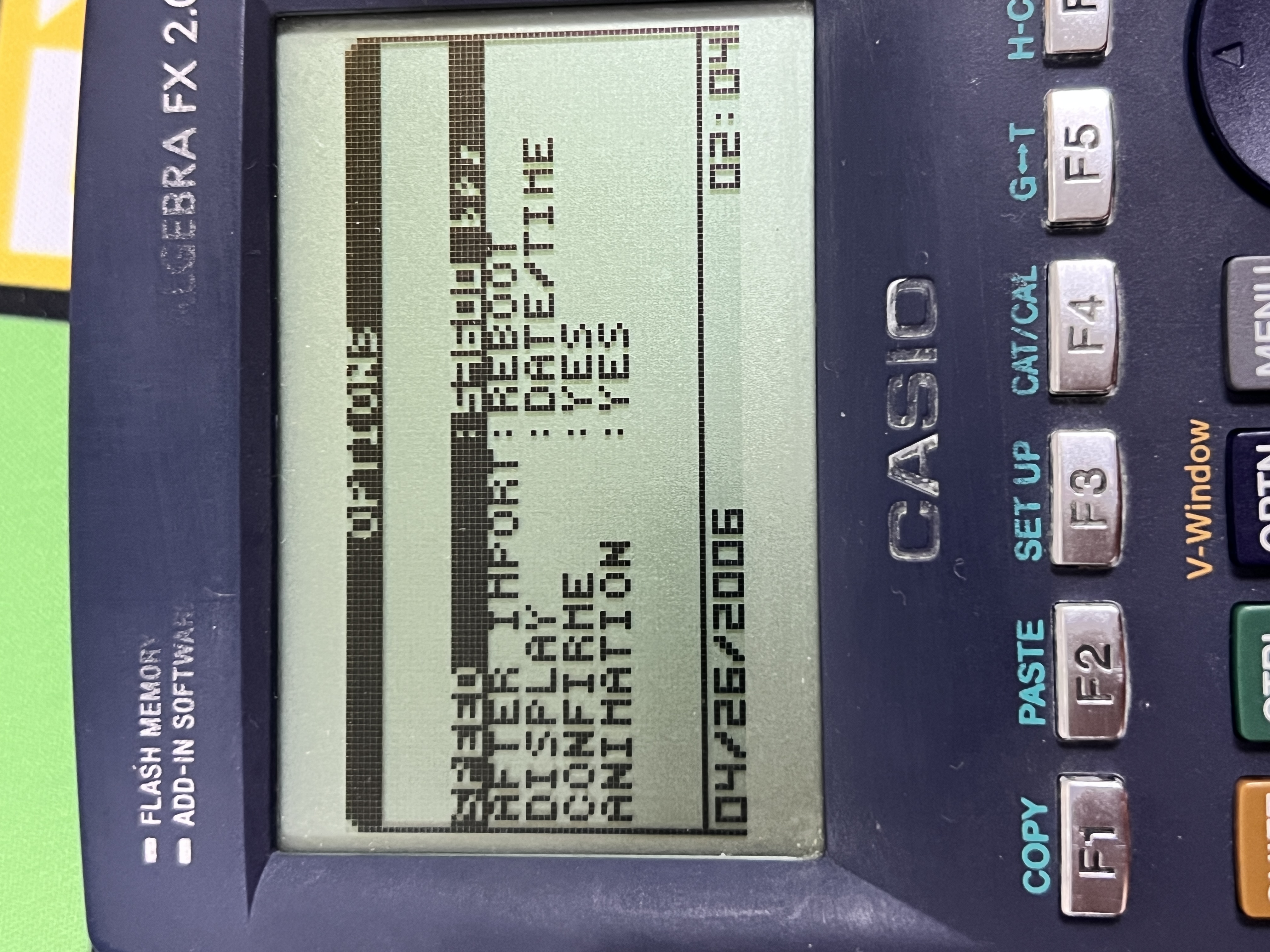

GCOMM协议是配合GCOMM软件一起使用的高速传输协议,最大速度可到115200bps,由于线材原因,我的只能跑到57600bps,不过也比原本的casio协议速度快得多了。用上面讲的方法先安装好GCOMM软件,随压缩包附带还有一个字体包font.rfi和字体安装器,里面是小一号的4*5点阵字体,不安装也可以用,只是某些文字会超出屏幕,安装需要把字体包和安装器一同放入,可以不在同一个分区。传输之后,用cwexplr之类的软件打开exe安装器,选择到字体安装即可。使用GCOMM协议需要配置,还是在flash100的option里,把协议选择到GCOMM AFX 1.10,速度我建议选择到57600,再打开GCOMM—>tool—>options—>speed 57600bps,最后选择receive,flash100选择send即可。 IMG_9215.JPG

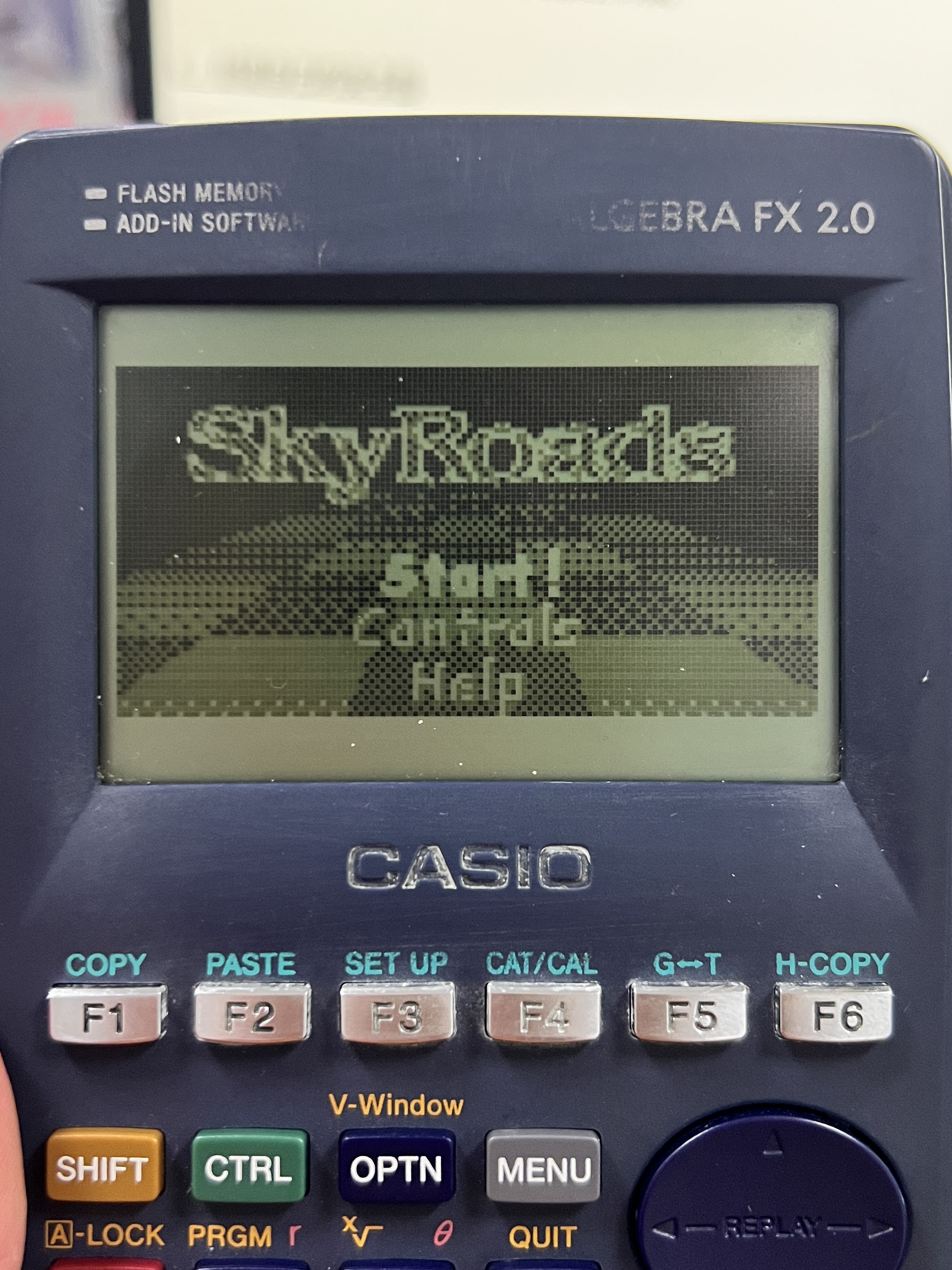

这好像还是个灰度屏

应该不是灰度?游戏好像是靠抖像素的
这样吗,我还想怎么菜单是黑白的
