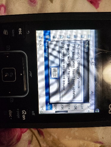

发表于 2026-1-15 21:22:40 来自手机 | 显示全部楼层 |阅读模式
跟着教程来第一步就出错了,nsnandmgr打不开(一打开就重启),提示如下
孩子想要字典
发表于 2026-1-16 08:20:29 | 显示全部楼层
没安装ndless吧
发表于 2026-1-16 08:23:39 | 显示全部楼层
nsNandMgr2.0rc3,有个这个版本的
发表于 2026-1-16 09:48:01 来自手机 | 显示全部楼层
一代随便改
发表于 2026-1-17 11:13:04 | 显示全部楼层
强刷
 楼主| 发表于 2026-1-17 18:25:56 | 显示全部楼层
换了个2.0rc3的瑞士军刀,这下能打开了,但按步骤操作后还是没出现字典选项,你们看看哪一步出了问题
lv_0_20260117182135.mp4
37.06 MB, 下载次数: 17
发表于 2026-1-18 16:29:37 | 显示全部楼层
先要安装ndless才能运行nsnandmgr软件
发表于 2026-1-22 10:54:17 | 显示全部楼层
可以,但是转CXC不是用BTMG?为什么要重划分区?
发表于 2026-1-23 06:58:59 来自手机 | 显示全部楼层
BTMG就是新版的军刀,重新分区是为了搞nboot,controlx吧
