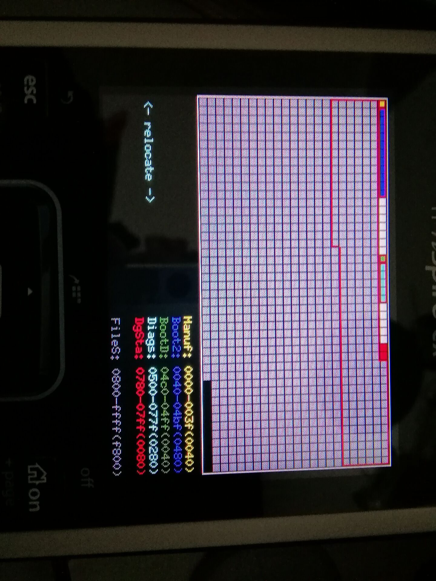

    2.2.打开nsPartManagic
    2.3.按计算器的 [2] 键修改Boot2分区,按 [◀] 直到把Boot2分区(Boot2那行的最右边的括号里面的深蓝色数字)降到0480,然后再按 [esc]

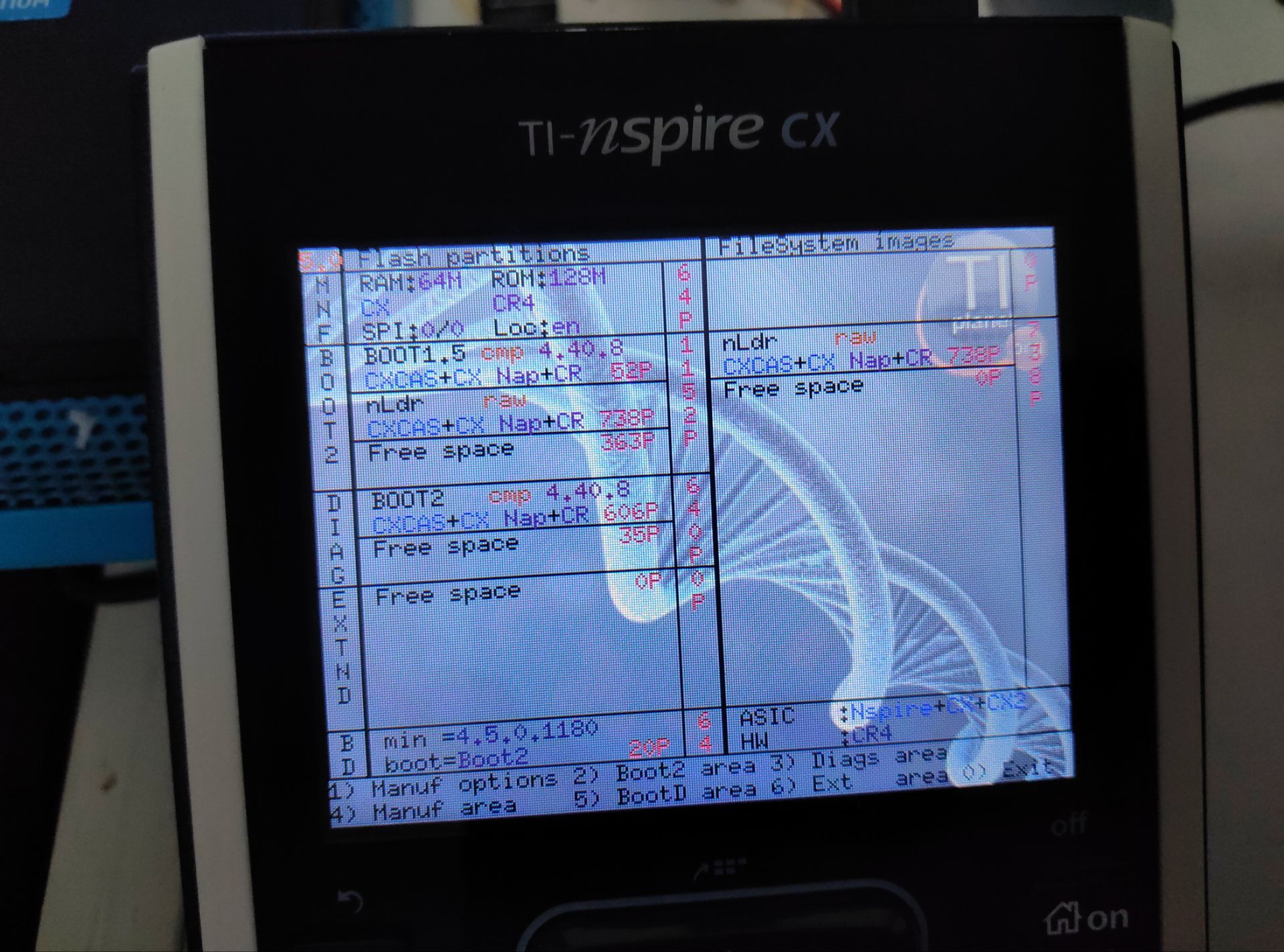

    2.4.按计算器的 [3] 键修改Diags分区,按 [◀] 直到把BootD分区(BootD那行最右边的括号里面的深绿色数字)降到0040,然后再按 [esc](本人计算器忘带了,图中是成功群友的图)
图1(是一位成功群友的图)
图1(是一位成功群友的图)

    6.3.按 [0] 返回BtMg主界面,Boot2框第一项应该是Boot1.5 4.40.8,第二项应该是nLDR,再按 [0] 退出BtMg

如图所示(还是群友)
图2
图2
