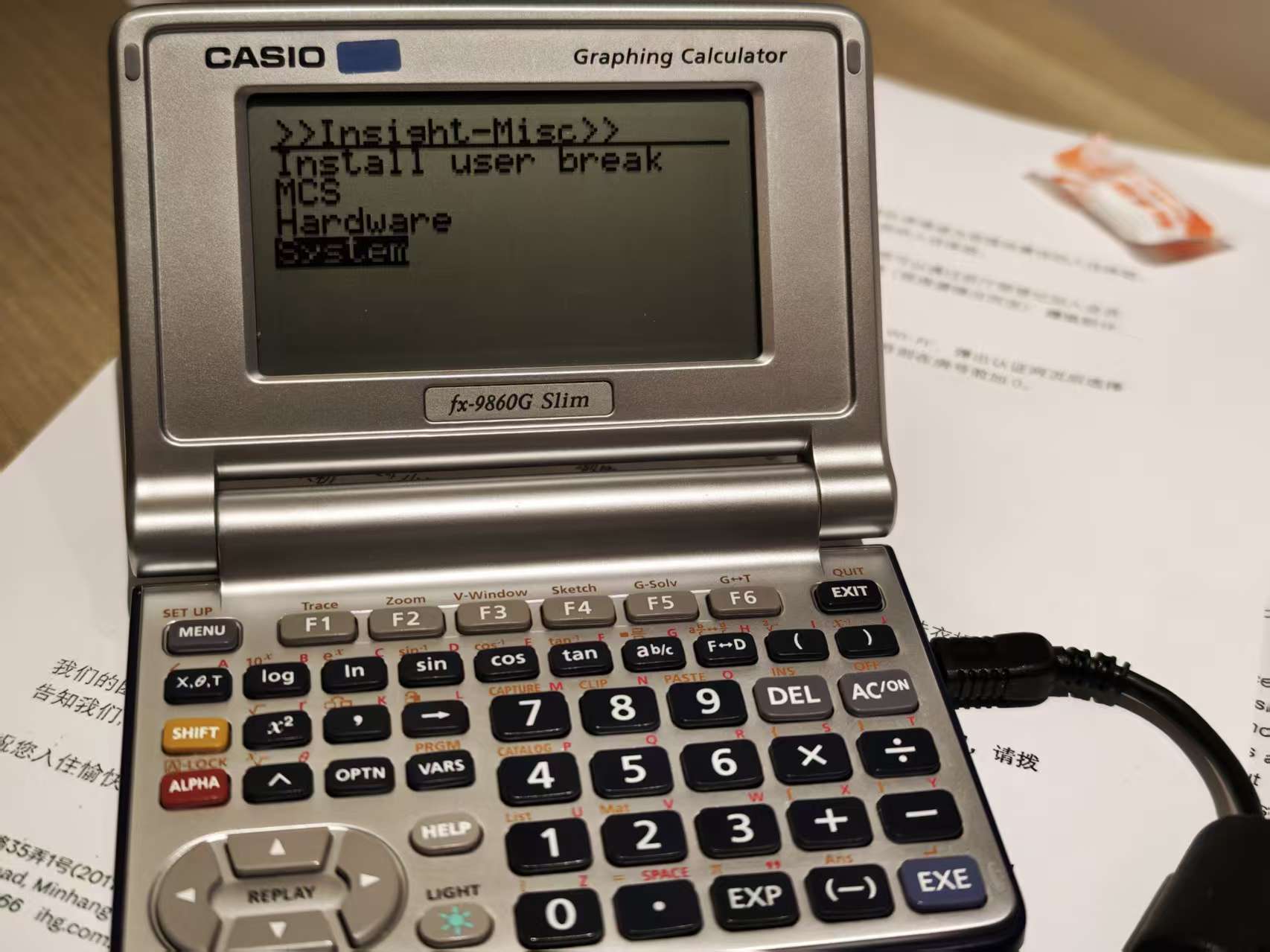

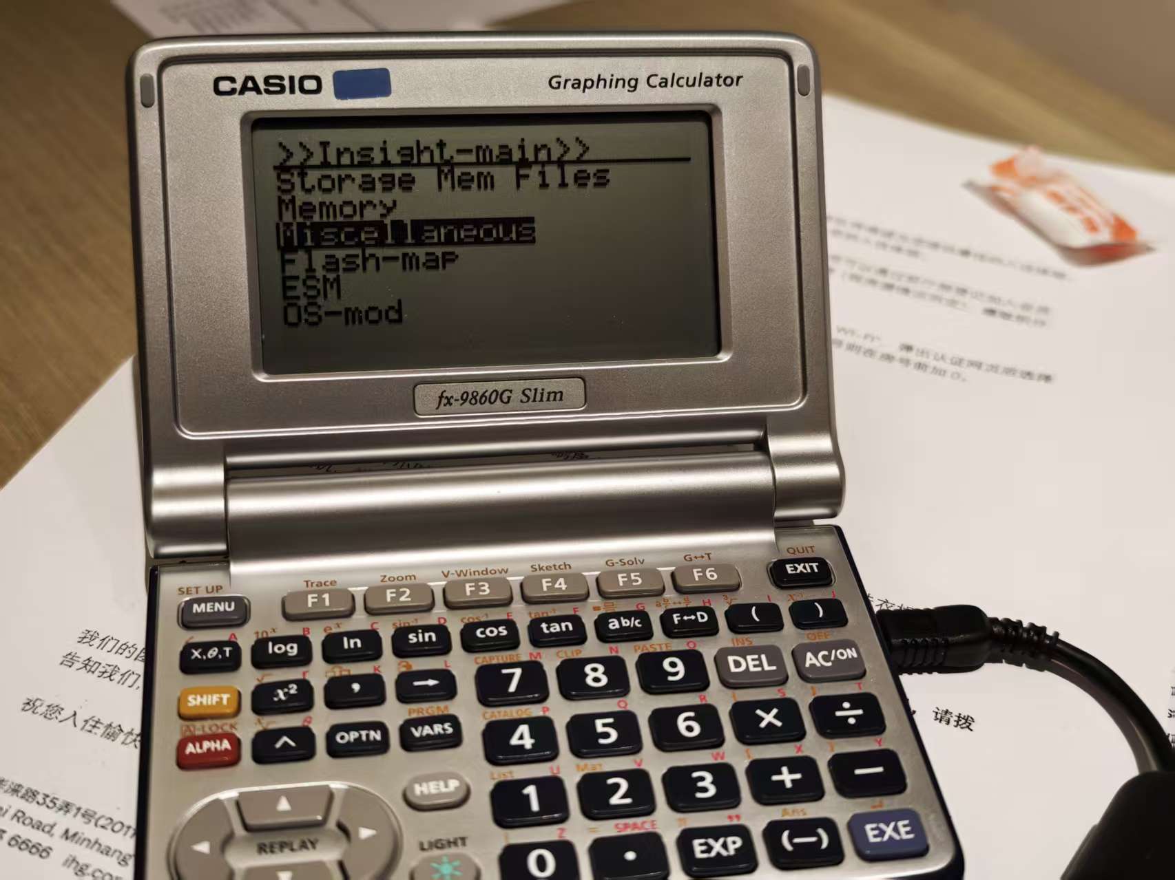

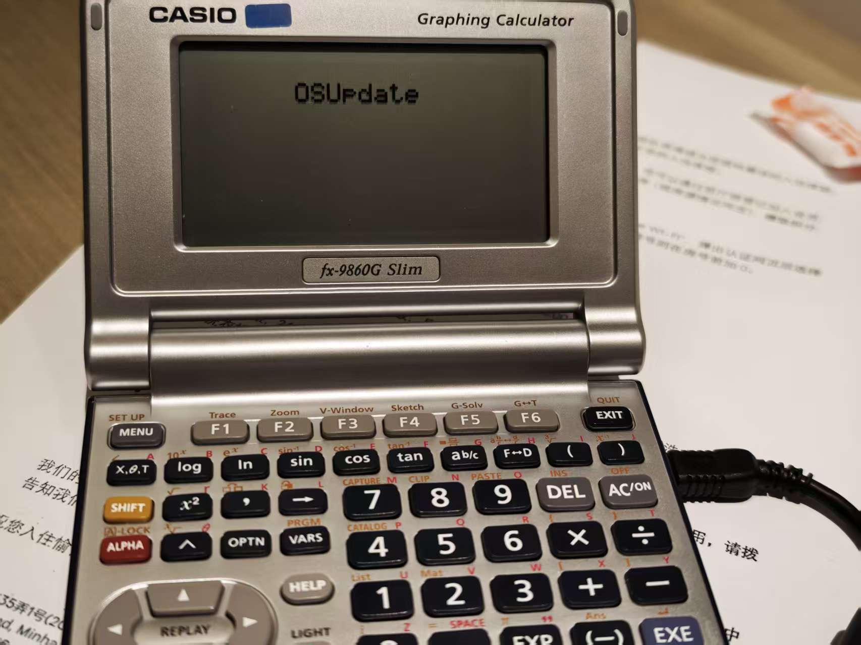

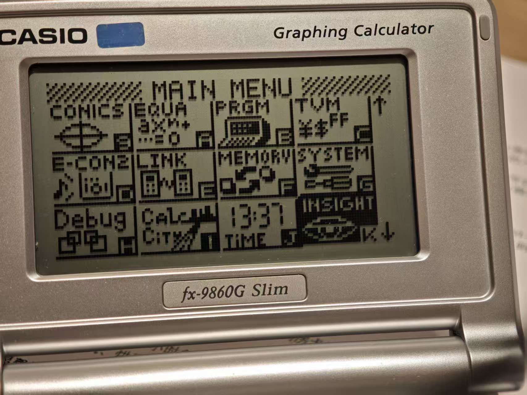

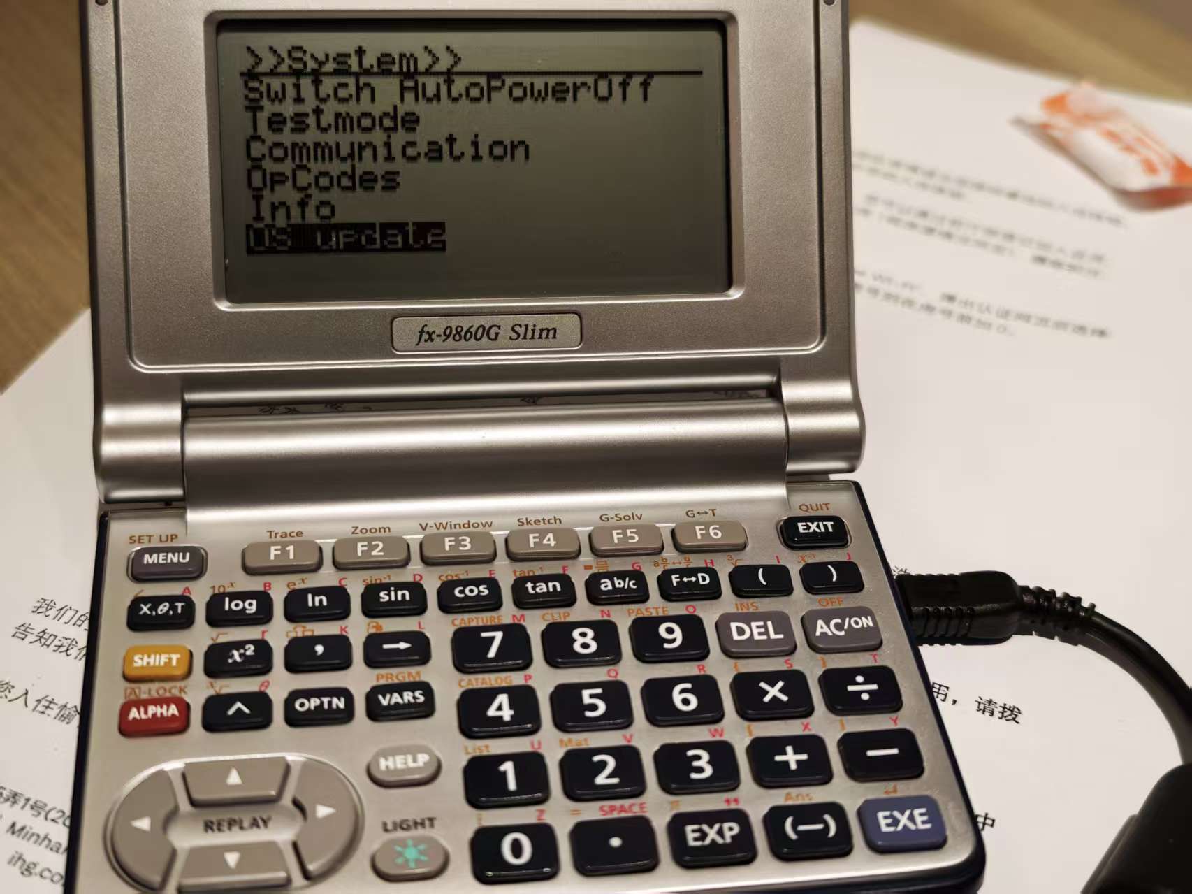

最近运气好淘到了一台很新的Slim,研究了半天升级,发现大家经常困扰怎么进OsUpdate,我突然发现一个好的方法,真的很简单,无需复杂的组合键,卡时间,更不必拆机连触点。
1. 安装Insight
2. 打开,进入Miscellaneous模块
3. 进入System
4. 划到最下方,点击Os Update
5. 完成!!
我把insight软件也传在这里了。
另外,非常非常非常诚意地求Slim升级GII的方法/文件,协助有偿!!
