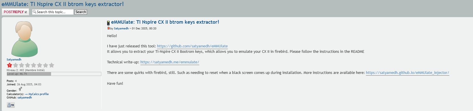

由Satyamedh开发的eMMUlate成功解决了启动文件无法完整提取的问题,在此之前,firebird跟PolyDumper均已支持CXII,现在最后一块拼图终于找到了。接下来来说说教程

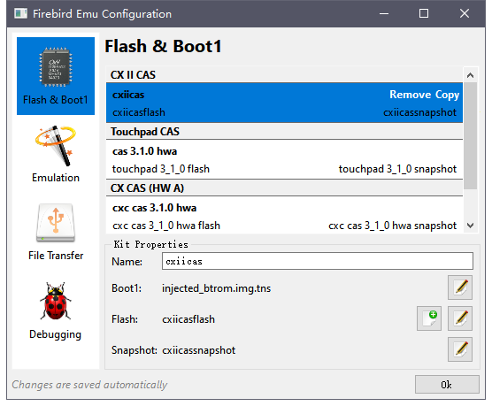

打开firebird后,进入配置,boot1选择图示文件。新建一个flash,并按图示选择所需文件。把debugging页面的勾全部去掉。

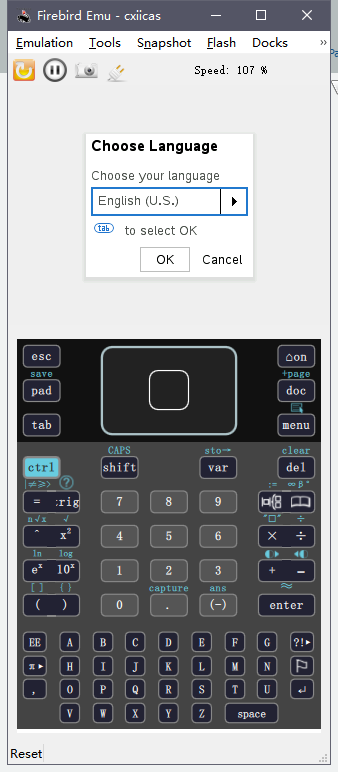

保存完设置后restart,会提示要求传入操作系统,在配置中将操作系统传入即可。安装操作系统期间会黑屏数次,只需按左上角黄色reset重启,最终便能成功进入操作系统

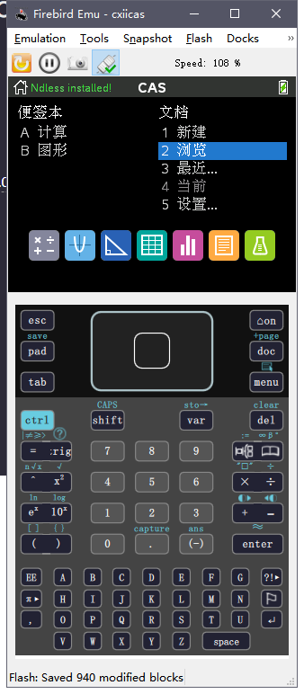

成功了!严格按照楼主的步骤。6.4.0.74

6.4版本不能ndless

didn't know my project made it so far into the calc community lol. Glad it's been useful to y'all

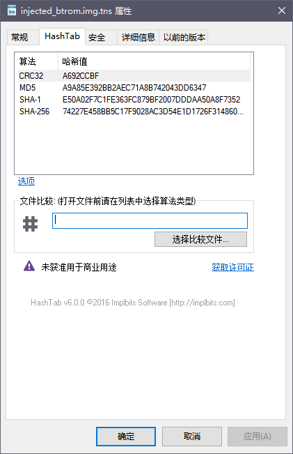

补一下补丁后的启动文件哈希值,
CRC32:
A692CCBF
MD5:
A9A85E392BB2AEC71A8B742043DD6347
SHA-1:
E50A02F7C1FE363FC879BF2007DDDAA50A8F7352
SHA-256:
74227E458BB5C17F9028AC3D54E1D1726F3148601FB2FB24EACC2C294D5C9838
