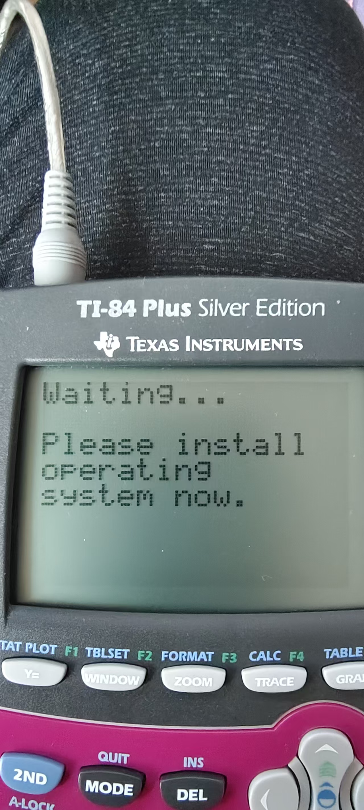

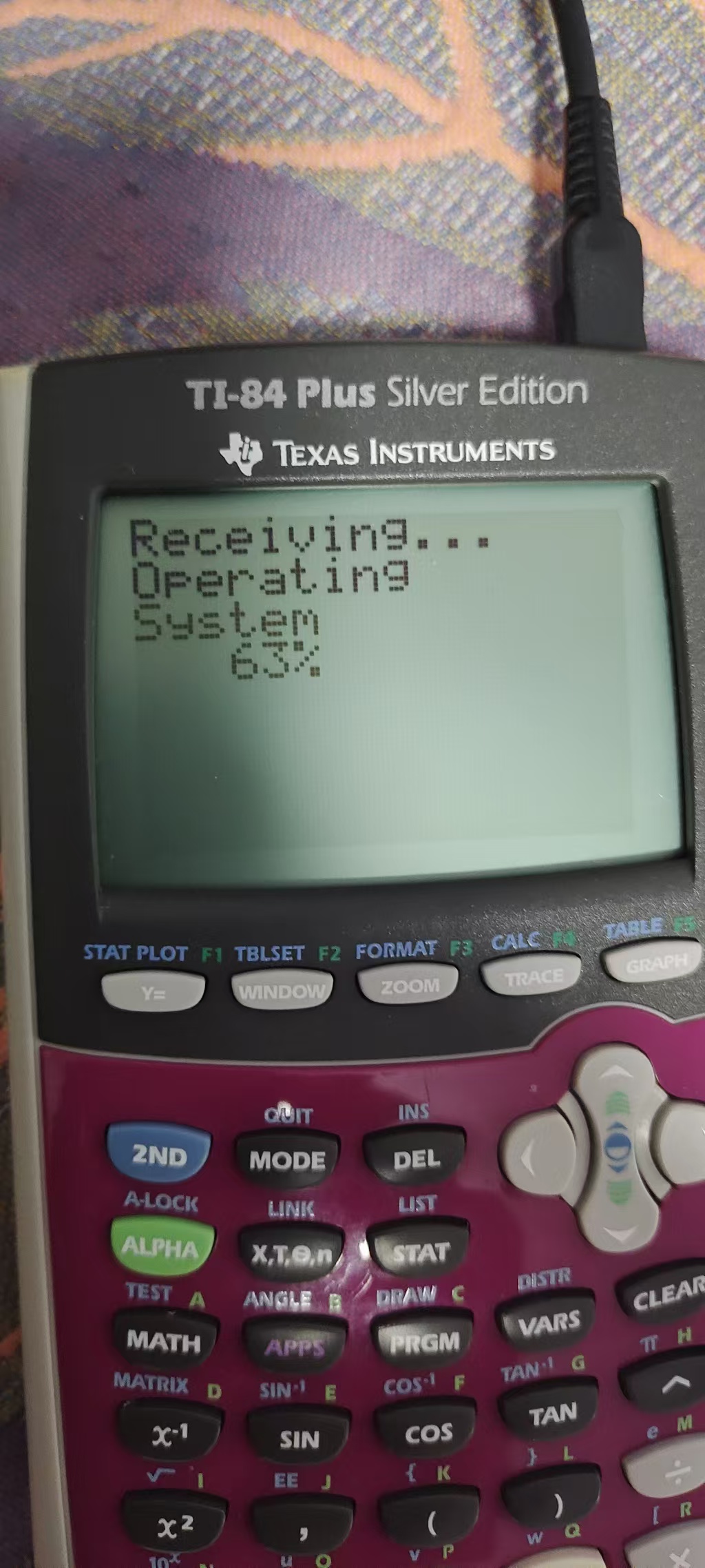

84PLUS开机以后键盘不好用了,只有ON键能用,安装系统卡在第一个图界面,一直不动,最后失败,不知怎么解决了?
卡在这个图

发表于 2025-11-12 06:41:50 来自手机 | 显示全部楼层
你这是操作系统坏了,要重装系统

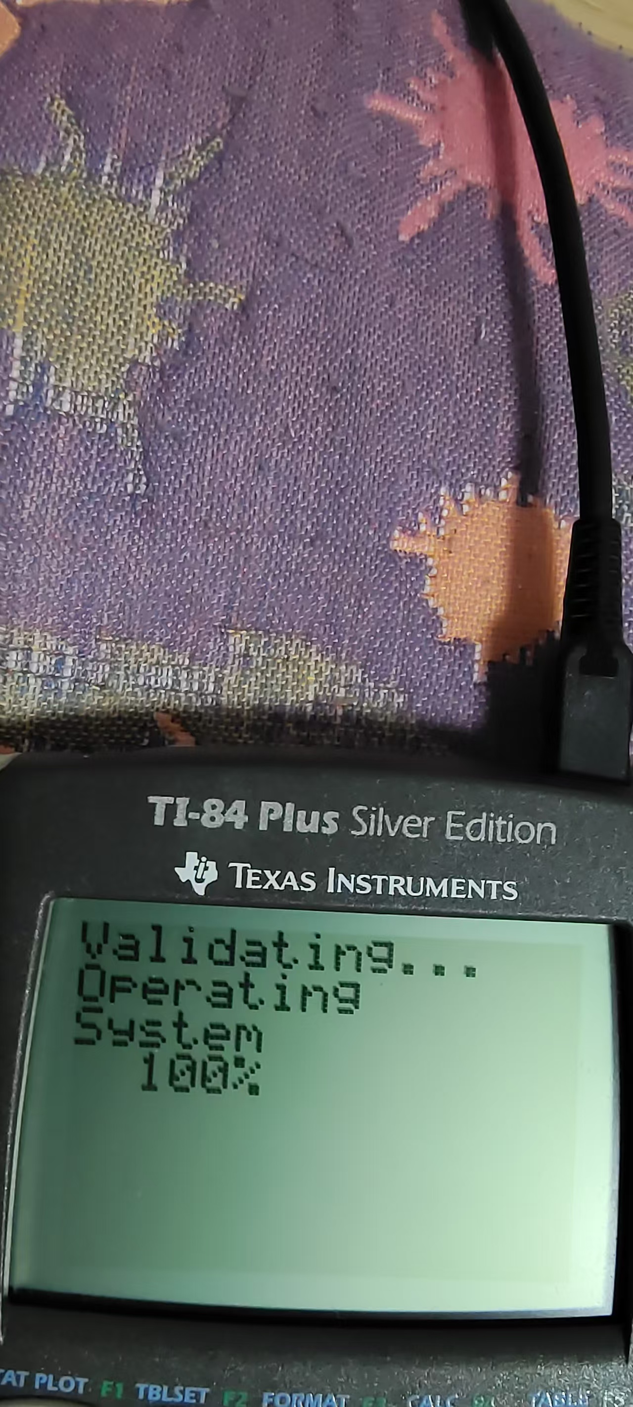

 楼主| 发表于 2025-11-12 18:43:38 | 显示全部楼层
艾哈迪利 发表于 2025-11-11 11:41
你这是操作系统坏了,要重装系统
重新安装系统了,就是卡住界面了,安装系统不成功,安装到100%也不行,反复安装好多次了,就是不行呀

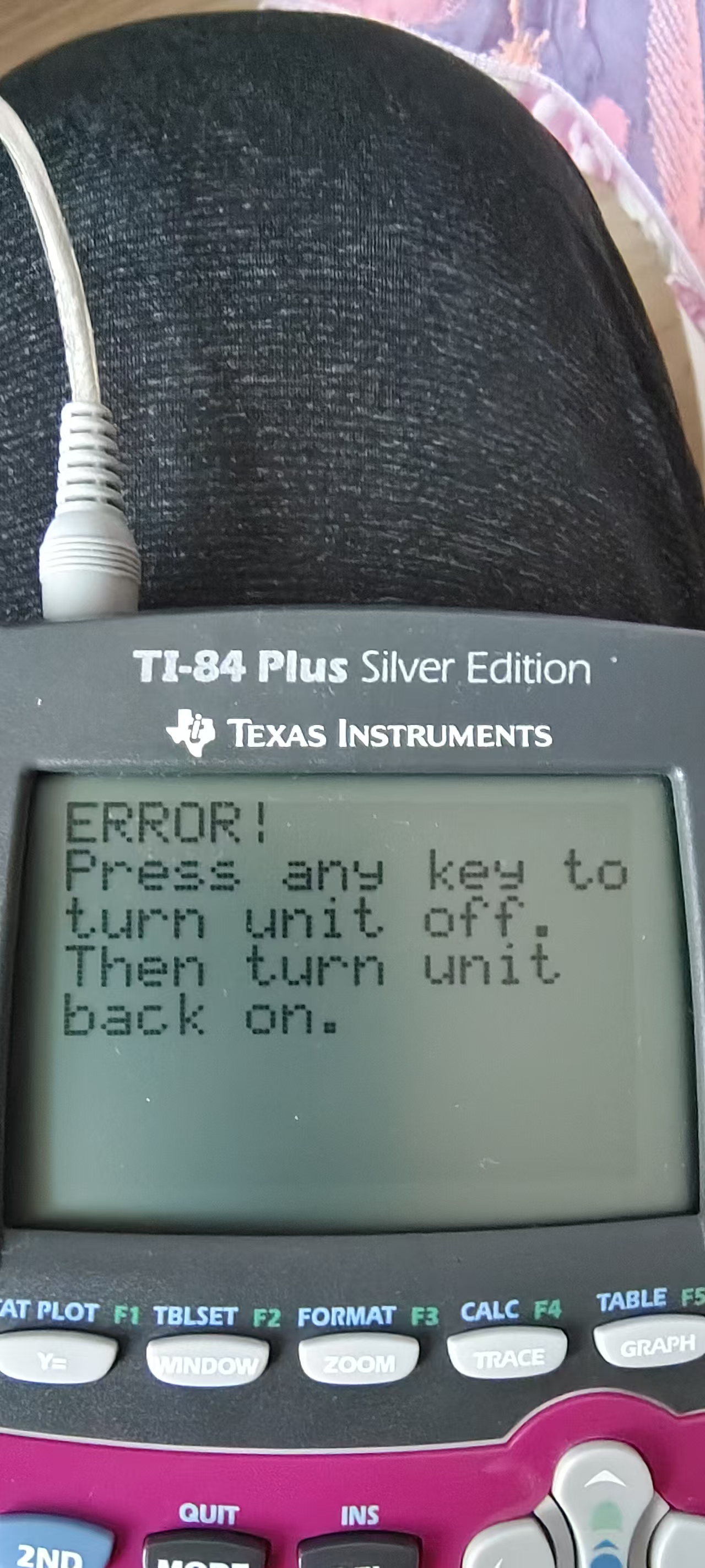

发表于 2025-11-12 19:28:26 来自手机 | 显示全部楼层
353640385 发表于 2025-11-12 19:43
重新安装系统了,就是卡住界面了,安装系统不成功,安装到100%也不行,反复安装好多次了,就是不行呀 ...
可能是闪存坏了

 楼主| 发表于 2025-11-12 19:44:49 | 显示全部楼层
其实系统文件已经复制过去了,用连接软件能看到计算器里面的文件,就是系统启动不了
发表于 2025-11-12 20:24:03 来自手机 | 显示全部楼层
353640385 发表于 2025-11-12 20:44
其实系统文件已经复制过去了,用连接软件能看到计算器里面的文件,就是系统启动不了 ...
那可能是内存坏了,系统启动时候要把系统文件复制到内存

 楼主| 发表于 2025-11-15 11:44:28 来自手机 | 显示全部楼层
安装了系统引导程序也不行
