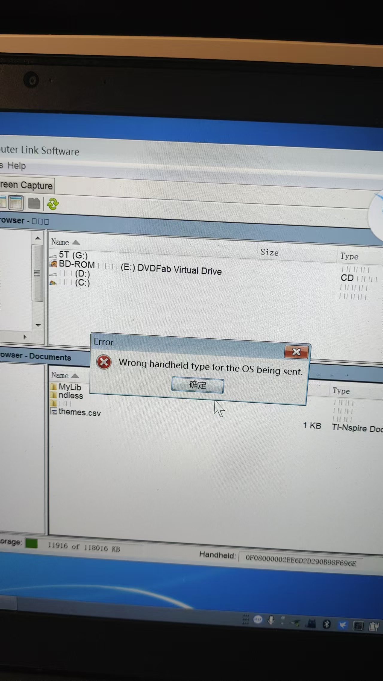

nspire cx cas ,版本3.1。
tcc文件拖到传输软件中提示有问题,如图。
目前最好的方案是升级到4.5.5吗,通过官方软件升级是最优方案吗。是否要删除ROM中的boot2。

图中的提示是错误的文件类型,你要看清楚你是CX还是CX CAS,CX用tco文件,CX CAS用tcc文件。
就系统版本来说,当下已经不太建议还用OS3.1,因为OS3.1虽然是ndless最稳定的版本,但是其对lua的支持非常差,就我的使用而言,OS4.4.0是ndless成功率较高的版本,另外也可以通过nBoot+controlX固定ndless,最高可支持到OS4.5.5,但是操作比较繁琐,如果想搞自行去tiplanet找教程。
最后,从OS3.0.2开始,剔除Boot2已经意义不大
