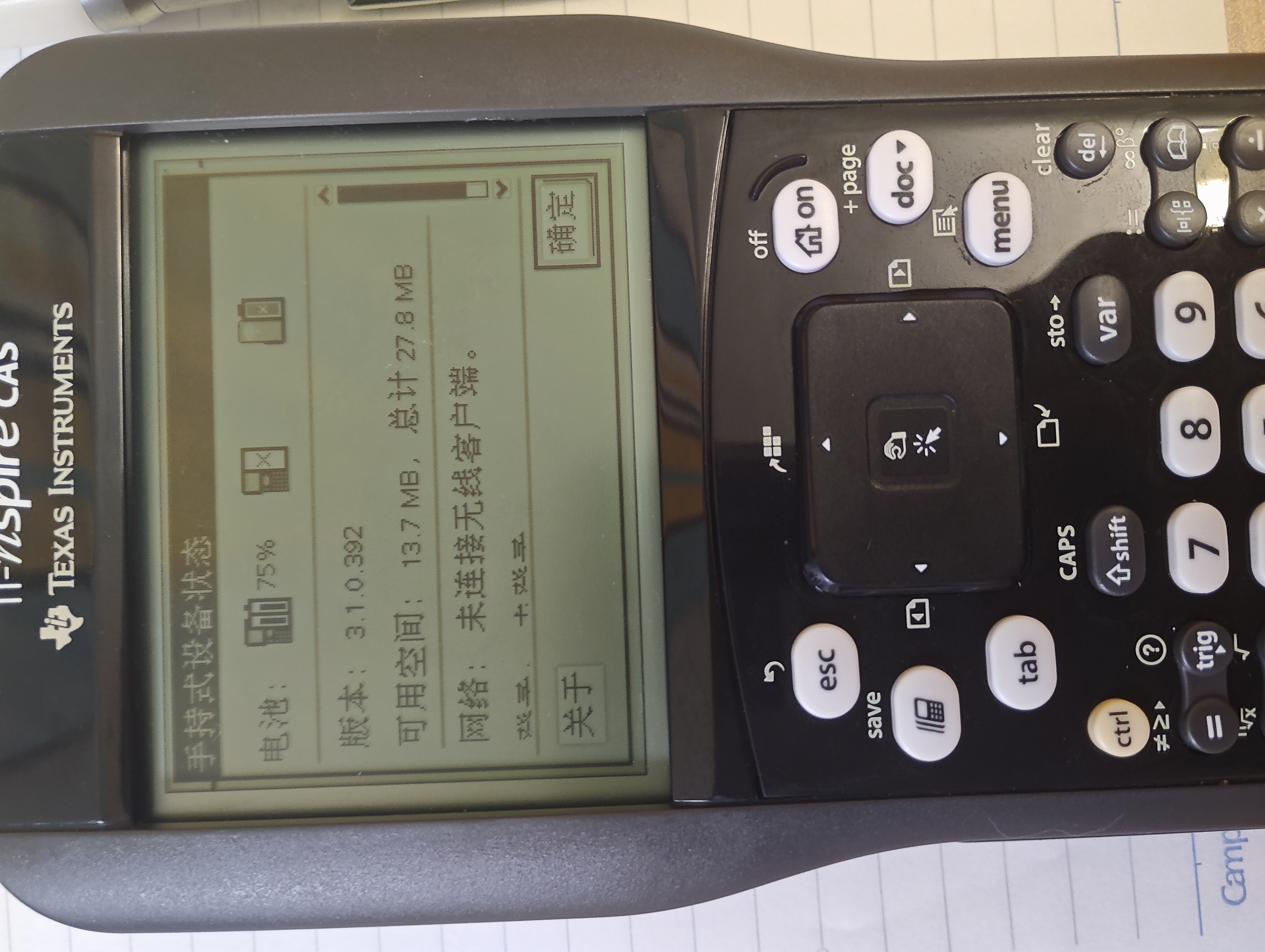

 楼主| 发表于 2025-9-13 20:55:53 | 显示全部楼层
1000059598.jpg 是3.1的大黑

你这成色不错啊
