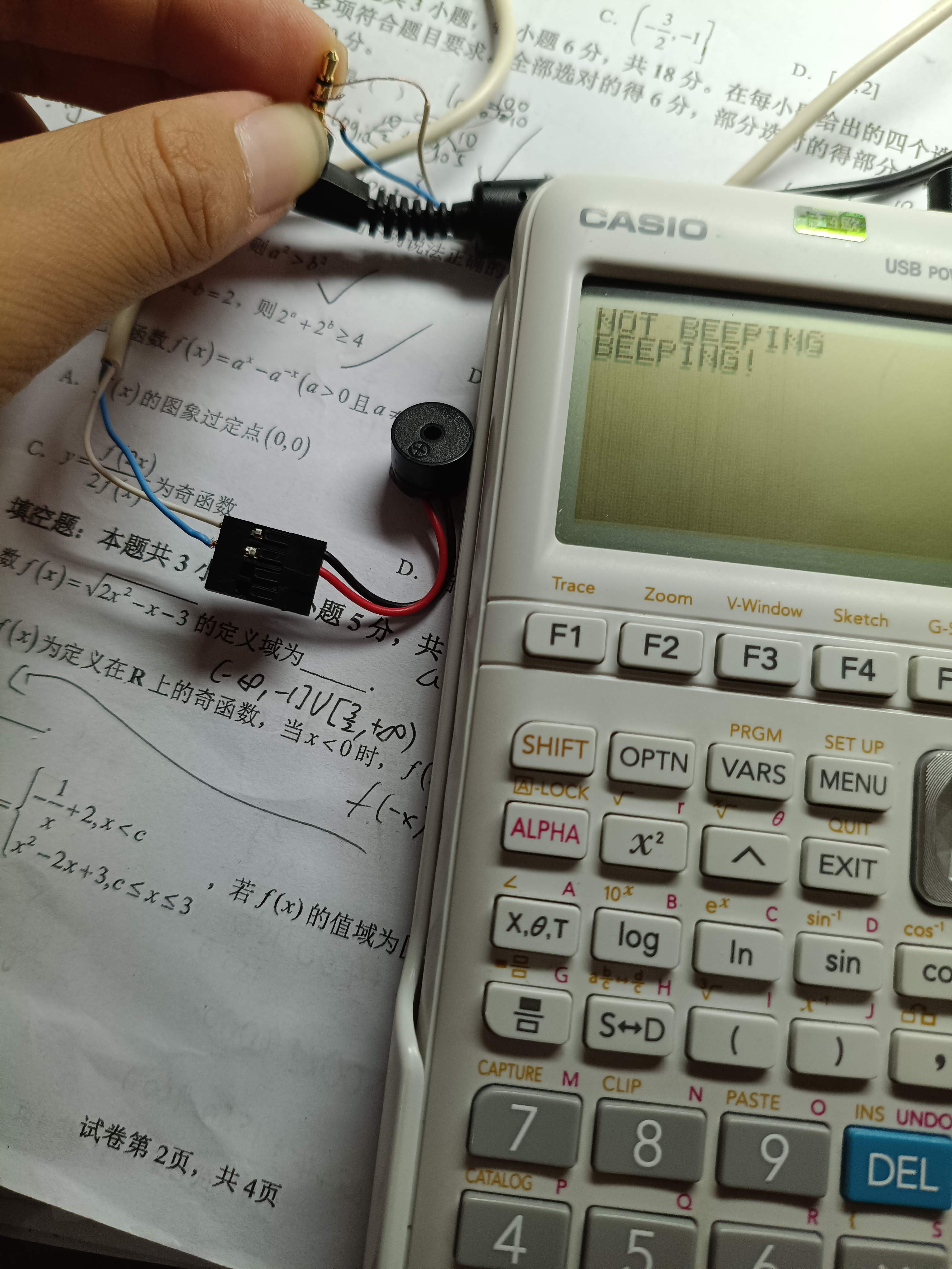

发表于 2025-11-21 22:01:17 | 显示全部楼层
hamicat哈米 发表于 2025-11-21 15:17
有用的
我的是9860GIII,带3pin线的,程序会同时在两个通道输出声音,用鳄鱼夹连接到扬声器就可以了 ...
我去真可以
发表于 2025-11-21 22:08:12 | 显示全部楼层
有用的
看图,视频我发群里了
发表于 2025-11-23 23:53:30 | 显示全部楼层
ilm 发表于 2025-11-21 22:08
看图,视频我发群里了
bro 这不累吗,我是用鳄鱼夹得
