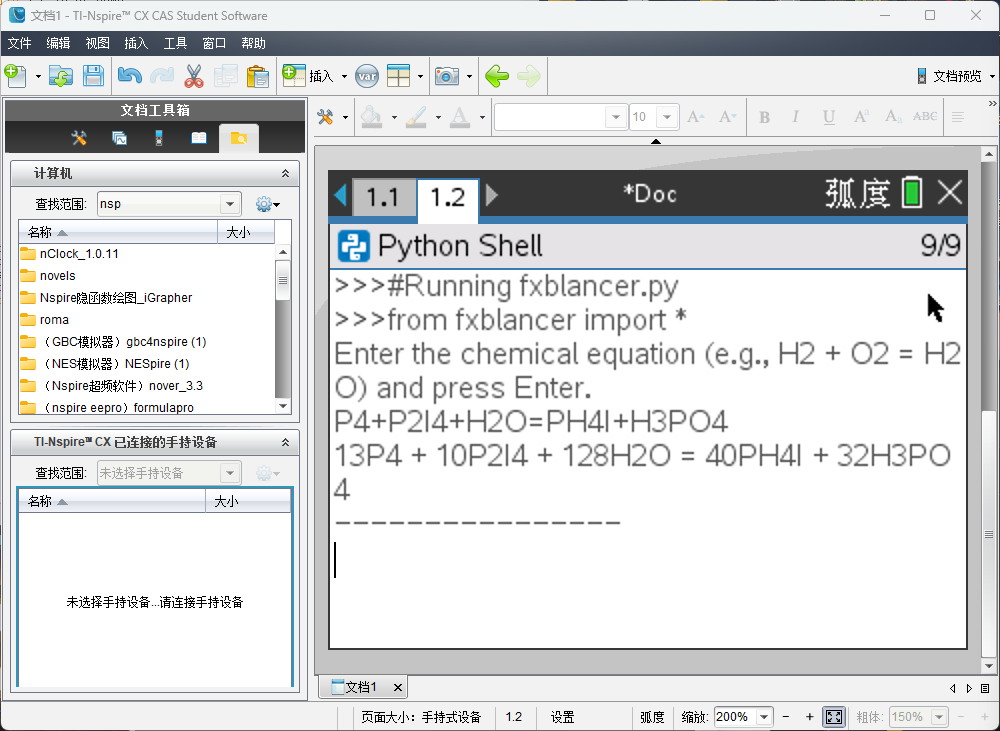

渣作,^或者**是上标(因为9750这货乘方自动变成**),E^-是电子,支持部分离子方程式和化学方程式的配平
语法是按micropython 1.7写的,应该能用python的计算器都能跑起来
仍然有些问题,未完成品,玩玩就可以啦
fxbalancer.py (6.08 KB, 下载次数: 17)
Photos 9750g3+nspire:
