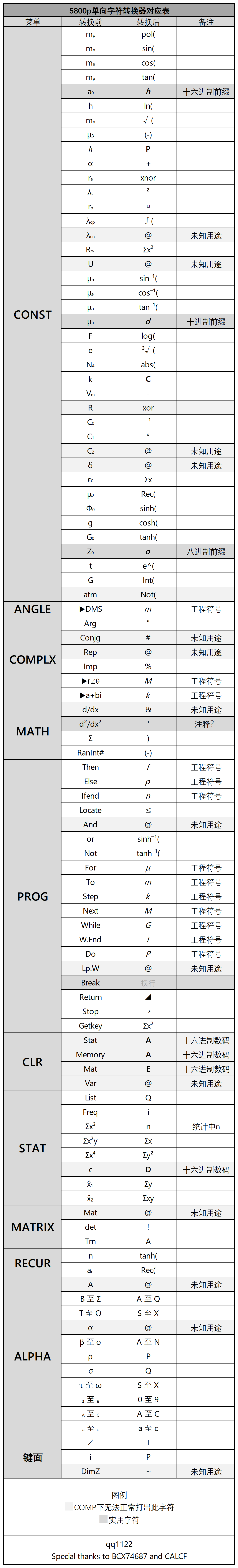

可以刷出的字符包括: # ' & @ [换行符]等,详见对照表:
IMG_6655.png 目前根据我们的发现,符号 ' 有可能是注释用,而符号 & 和 ' 在内置公式名字中出现,符号 ~ 在自检的fmla trans里出现
目前还没有发现 # 的用途

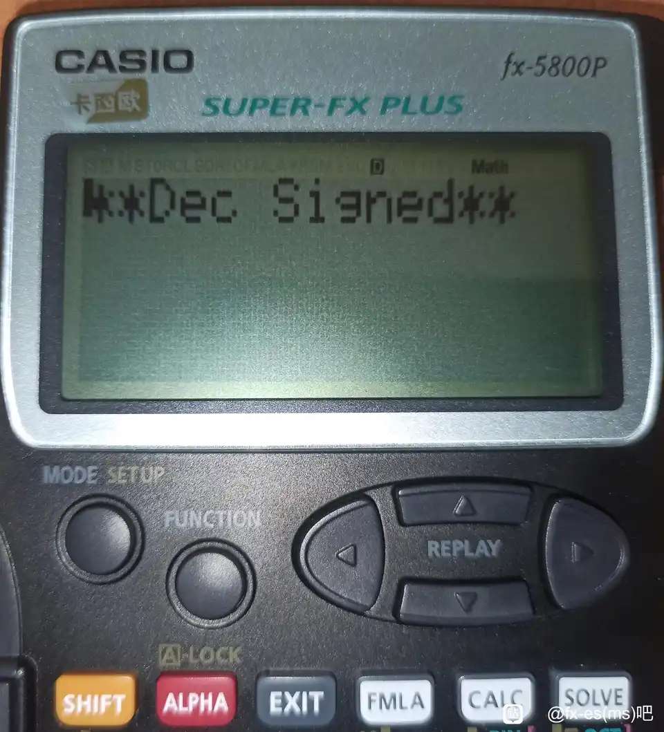

补充:异常关机后,自检里的Fmla tran的set version可以用了,但尝试传输时会死机,方法如下:
任意输入框(除命名界面)溢出,先按前文教程做到步骤12或者参照上面的另一种方法
然后进入任意想要溢出的输入框,输入任意内容
SHIFT AC 关机
开机后输入任意内容即可

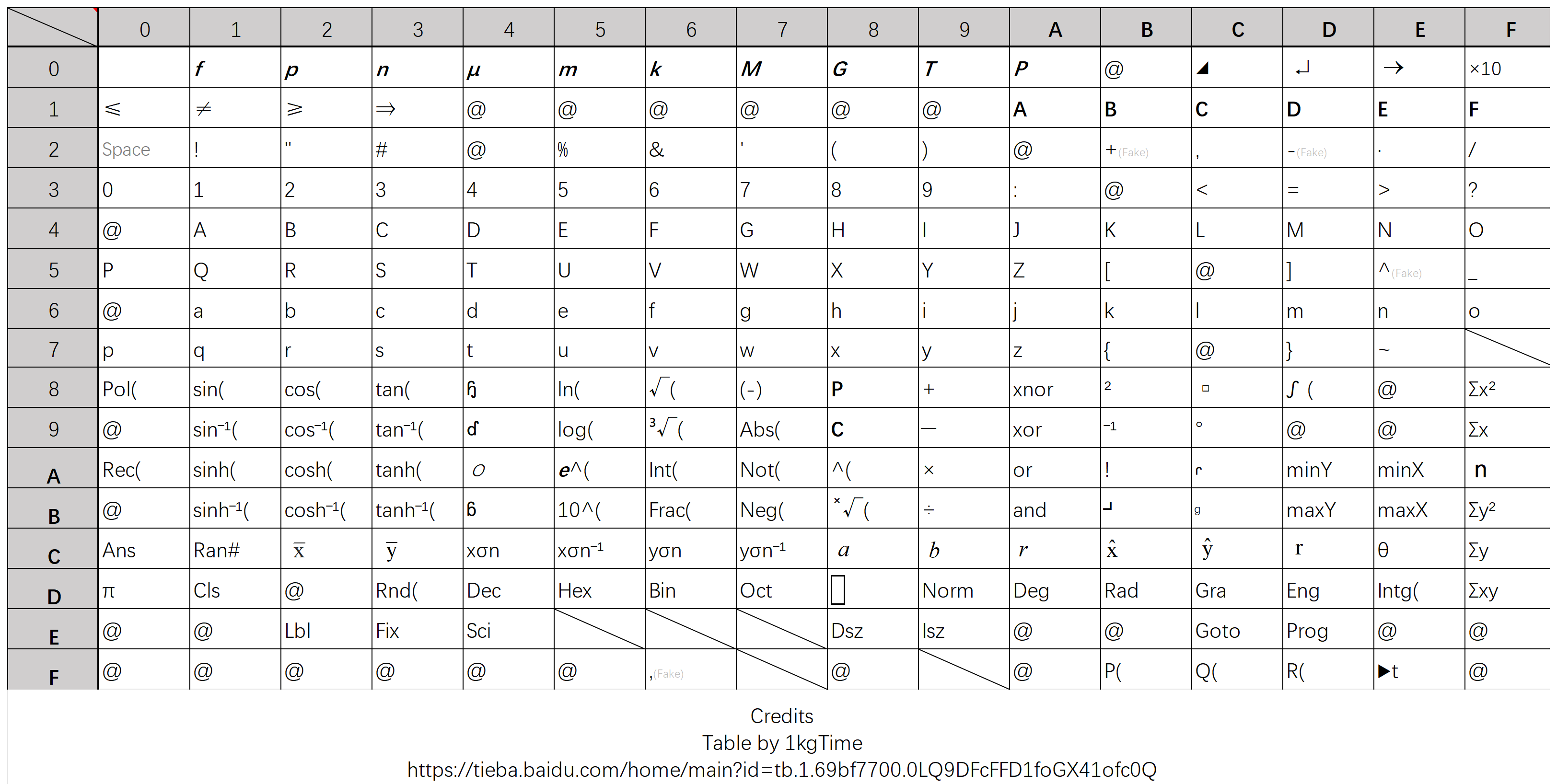

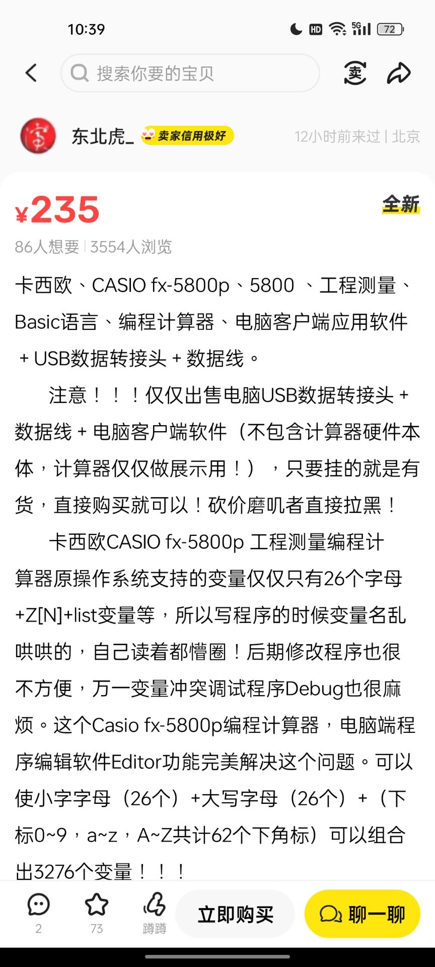

很好的方法,可以让那个数据线卖235的无良商家倾家荡产
