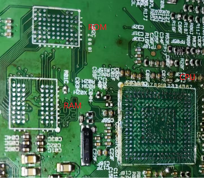

最上面那个是rom,系统在那里,左边那个是ram,属于是内存了,右边的是CPU

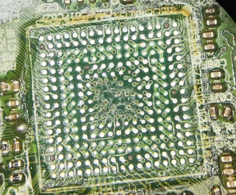

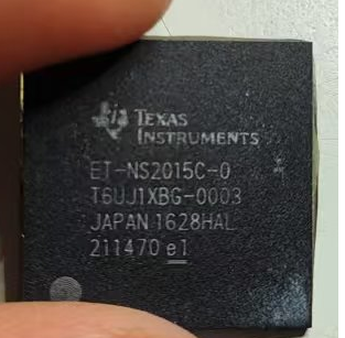

CPU这样
底下是这样。数了一下,一共是265个触点,有5个是空的点
RAM型号是W989D6KBGX61,厂家华邦
ROM型号是TC58BYG0S3HBA16,厂家东芝,现在应该是铠侠

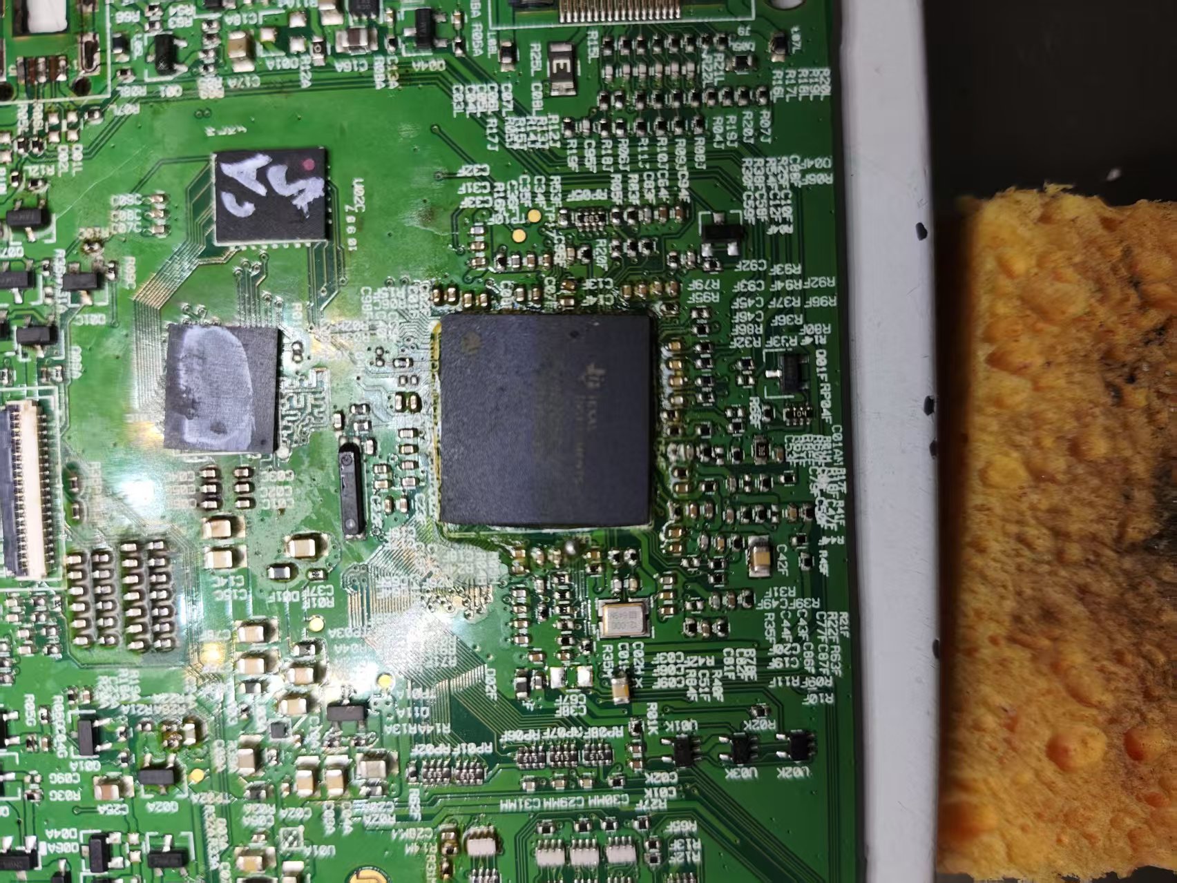

都拆下了
