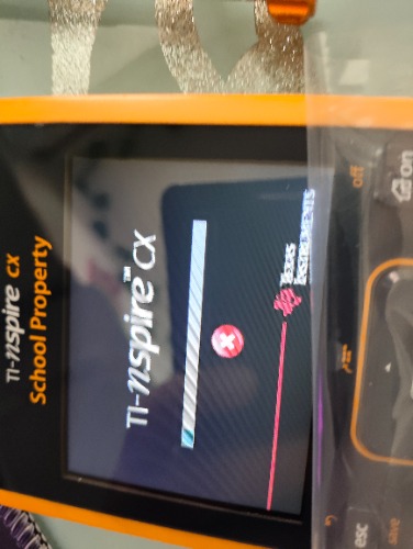

刷cas.系统,最后一步,重启完了成这样了,还有救吗

ee+doc+enter,没有任何反应了

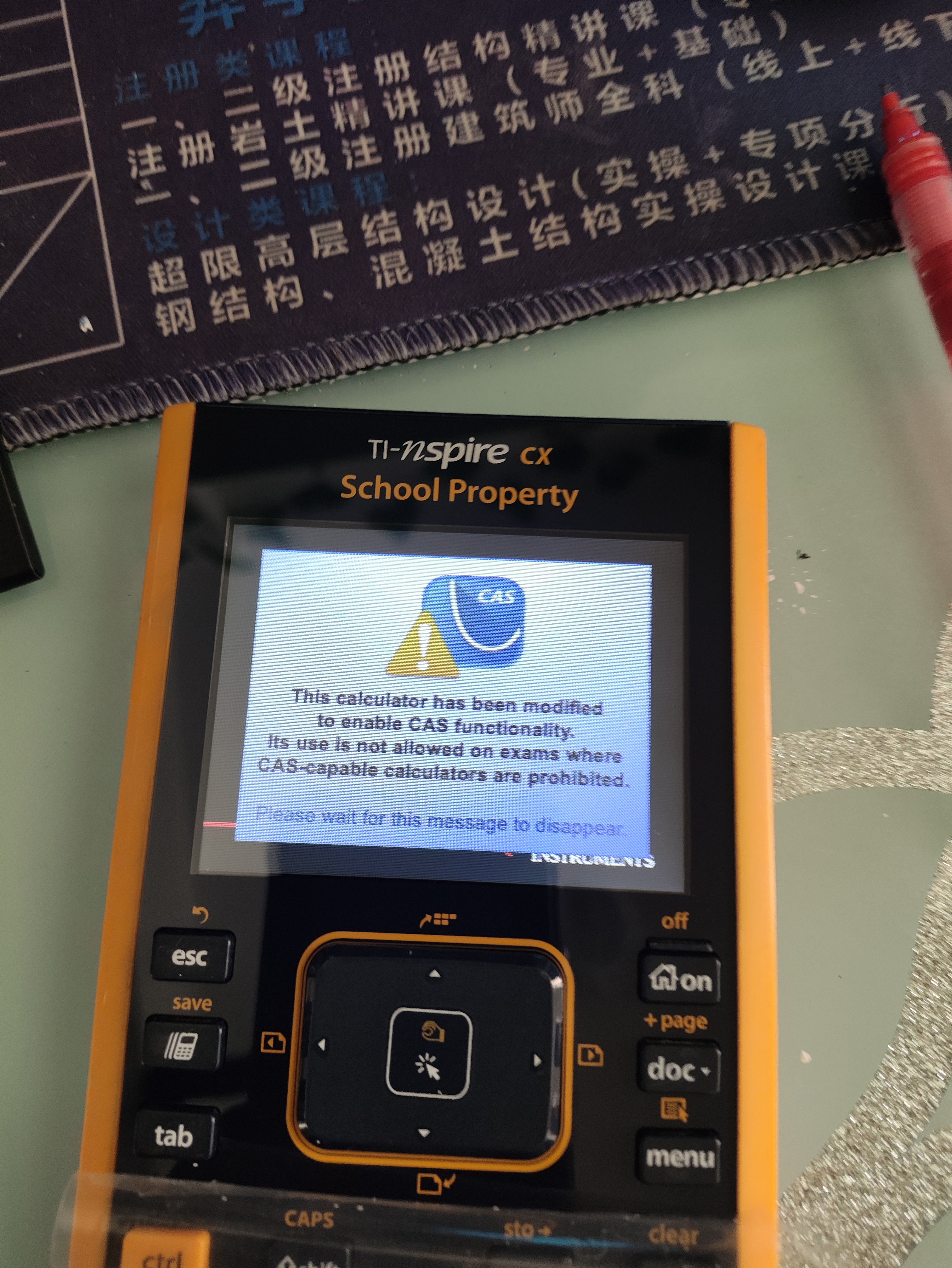

机器修改的界面出来了,现在是按什么组合键都没有反应了,2+enter+doc也试咯,不开机,不知道哪一步出错了,连接电脑也没有反应

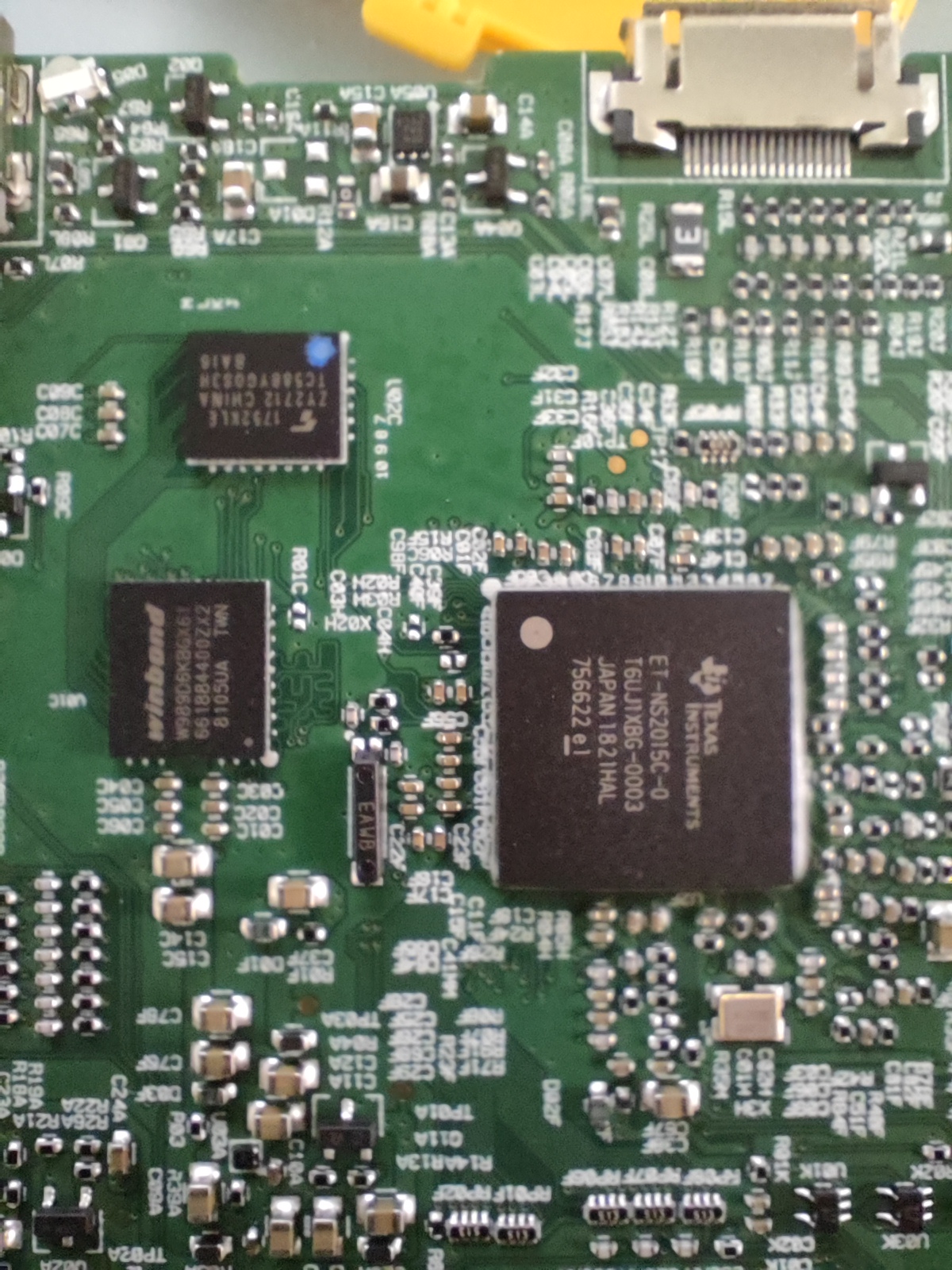

终于知道哪里错了,nMaker第一步选对了,第二步选错了,应该选boot2文件,我选了个btmg,然后刷进去了,还有救吗
 楼主| 发表于 2025-4-30 15:40:05 | 显示全部楼层
boot2在哪个里面,winboard吗,如果找个好的winboard换上,能不能开机

报专业维修
发表于 2025-5-7 23:24:52 | 显示全部楼层
可以尝试用底下的TTL把boot2单独刷回去试试
 楼主| 发表于 2025-5-11 17:59:55 来自手机 | 显示全部楼层
已经解决了,找个料板换了芯片,搞定
