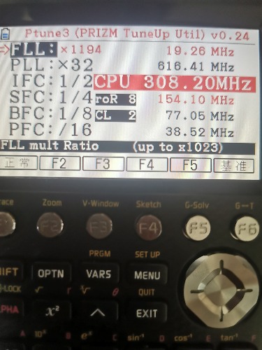

发表于 2025-5-1 21:06:29 | 显示全部楼层
https://pm.matrix.jp/Ptune3_024.zip亲测图中配置最快,拉满FLL

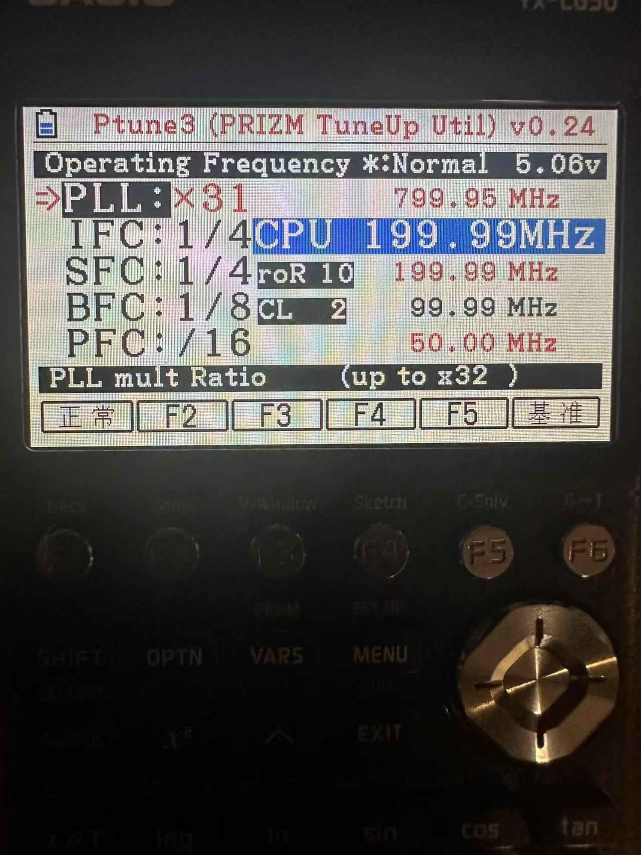

发表于 2025-5-3 03:05:18 | 显示全部楼层
两个问题:
1. FLL和PLL频率不完全等于计算器性能,他们只是输出频率给下面四个分频器用的,那些相对应的频率才是决定性能的关键因素。比如说PLL x32+IFC 1/4得出的CPU速度跟PLL x16+IFC 1/2一样,这种情况下PLL等于白超。而且PLL最好要保持800MHz以下,超过此数值反而会拖慢系统运行。
2. 并非最快,对于CG系列来说性能影响最大的是BFC频率,而且还有BSC参数,特别是SDRAM的内存小参。参考下图:
