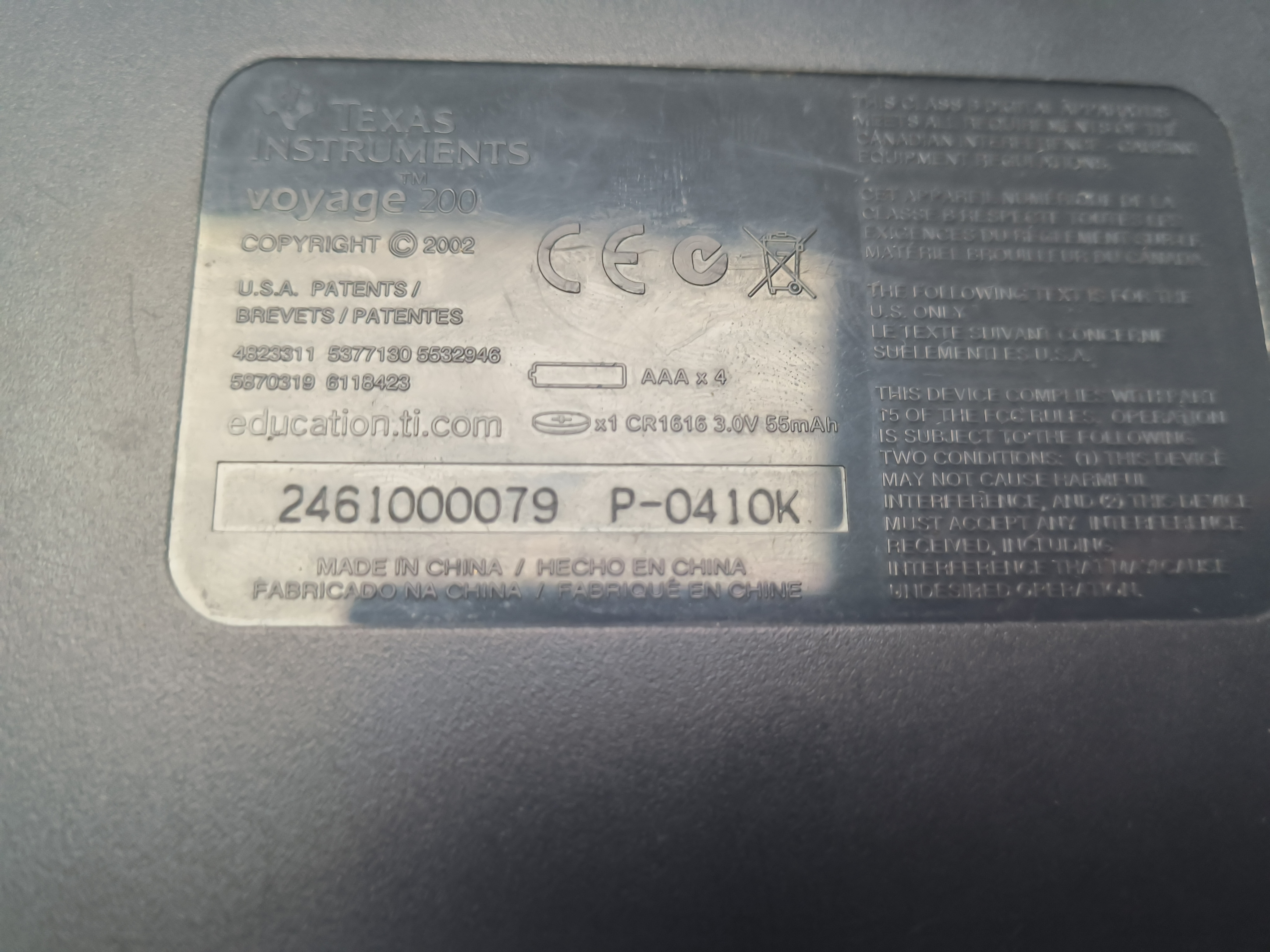

根据铭牌,该机生产时间为2010年4月,步进为K(后面要考)

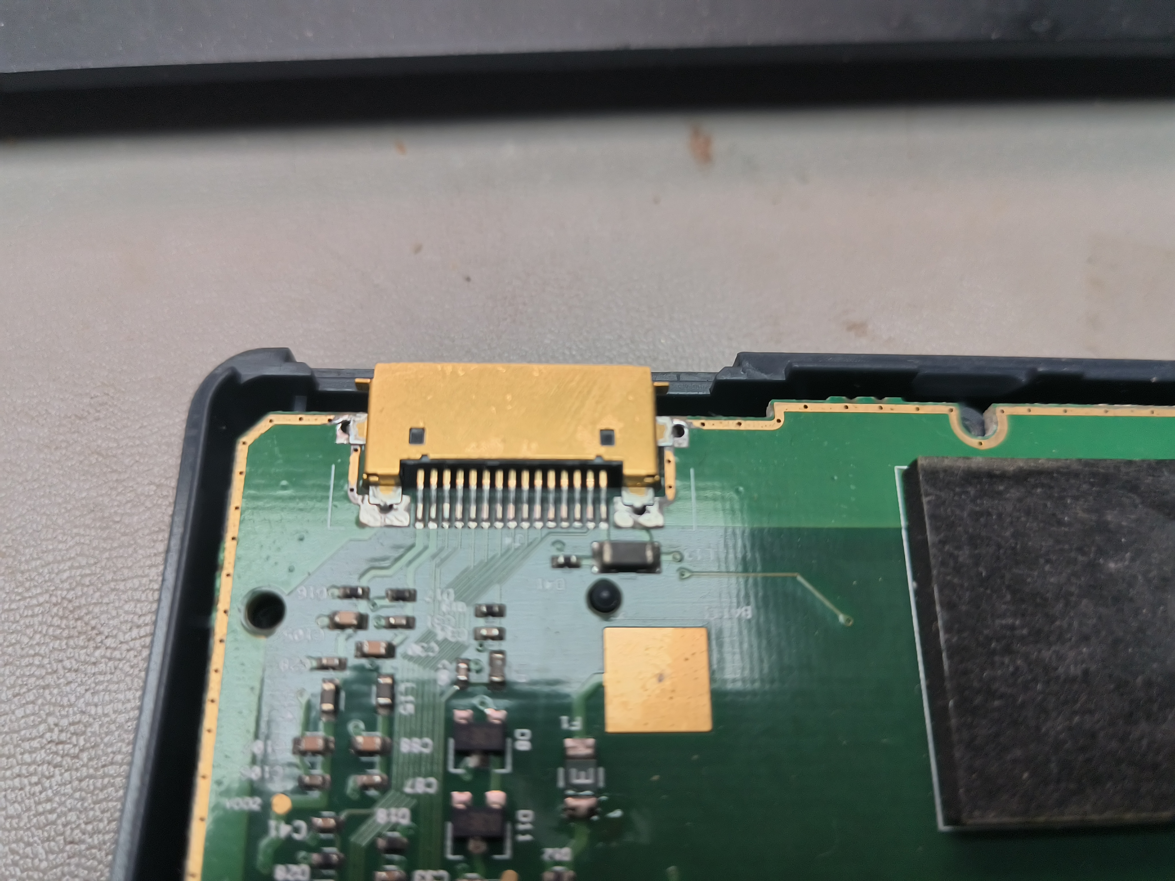

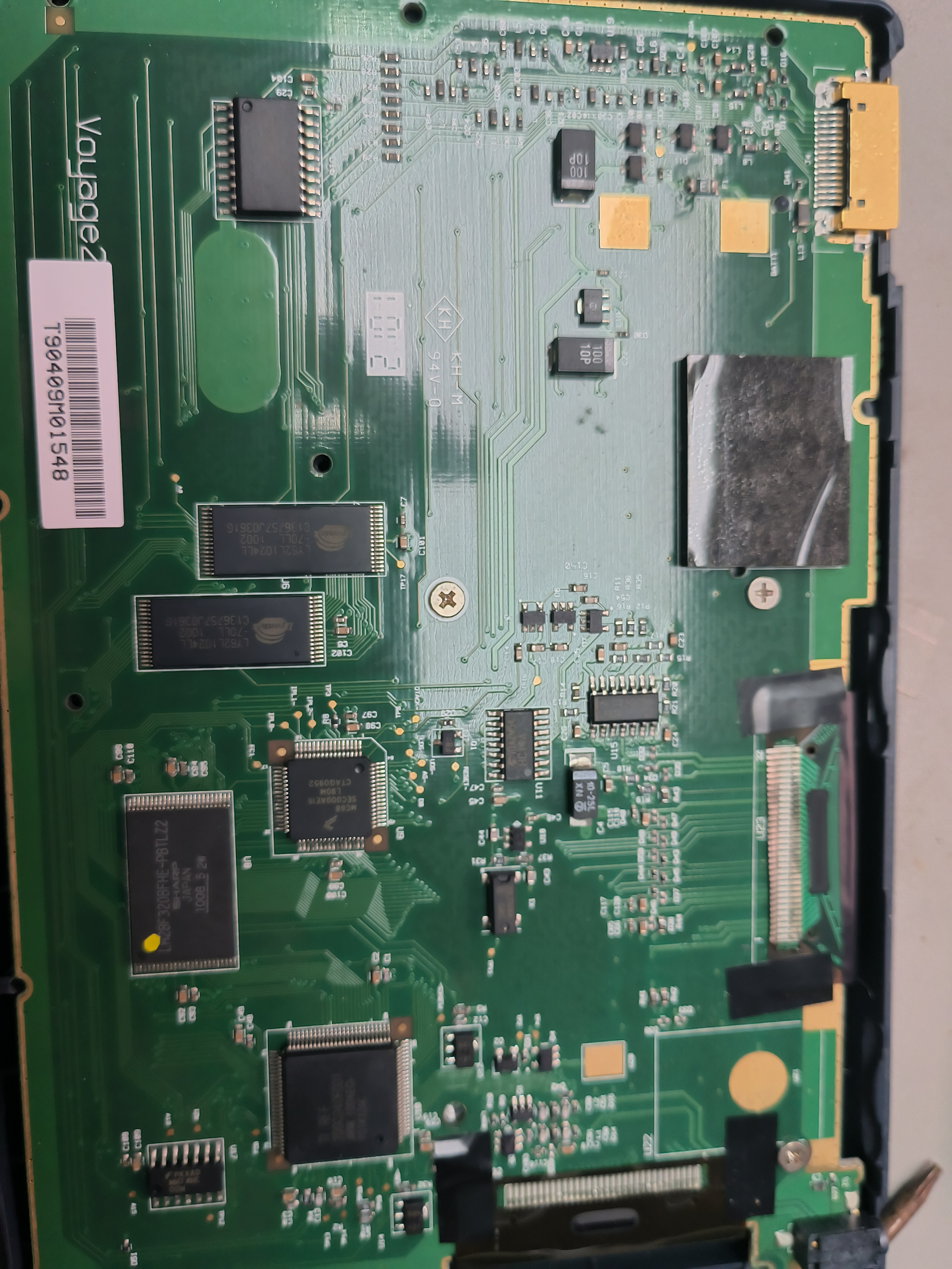

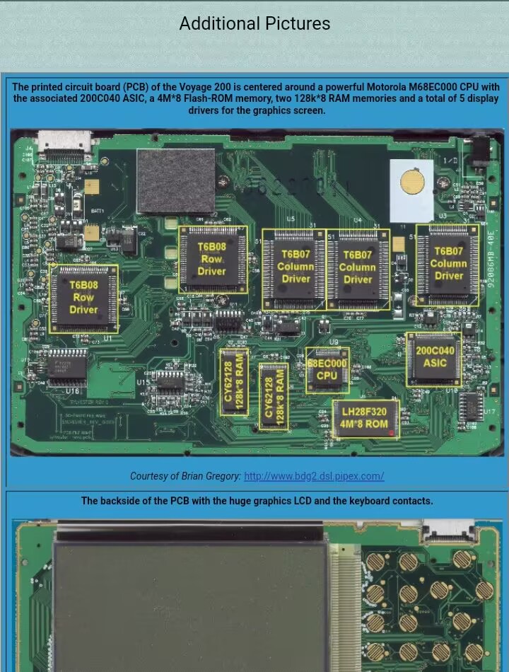

如图,主板上本该存在的几颗硕大的屏幕驱动IC(如下图所示)不见了,取而代之的是两段带有芯片的FPC排线,排线外观与TI-89系列类似,此外,该版本机器的PCB板材有显著的变化,表面涂层由哑光变为光面。

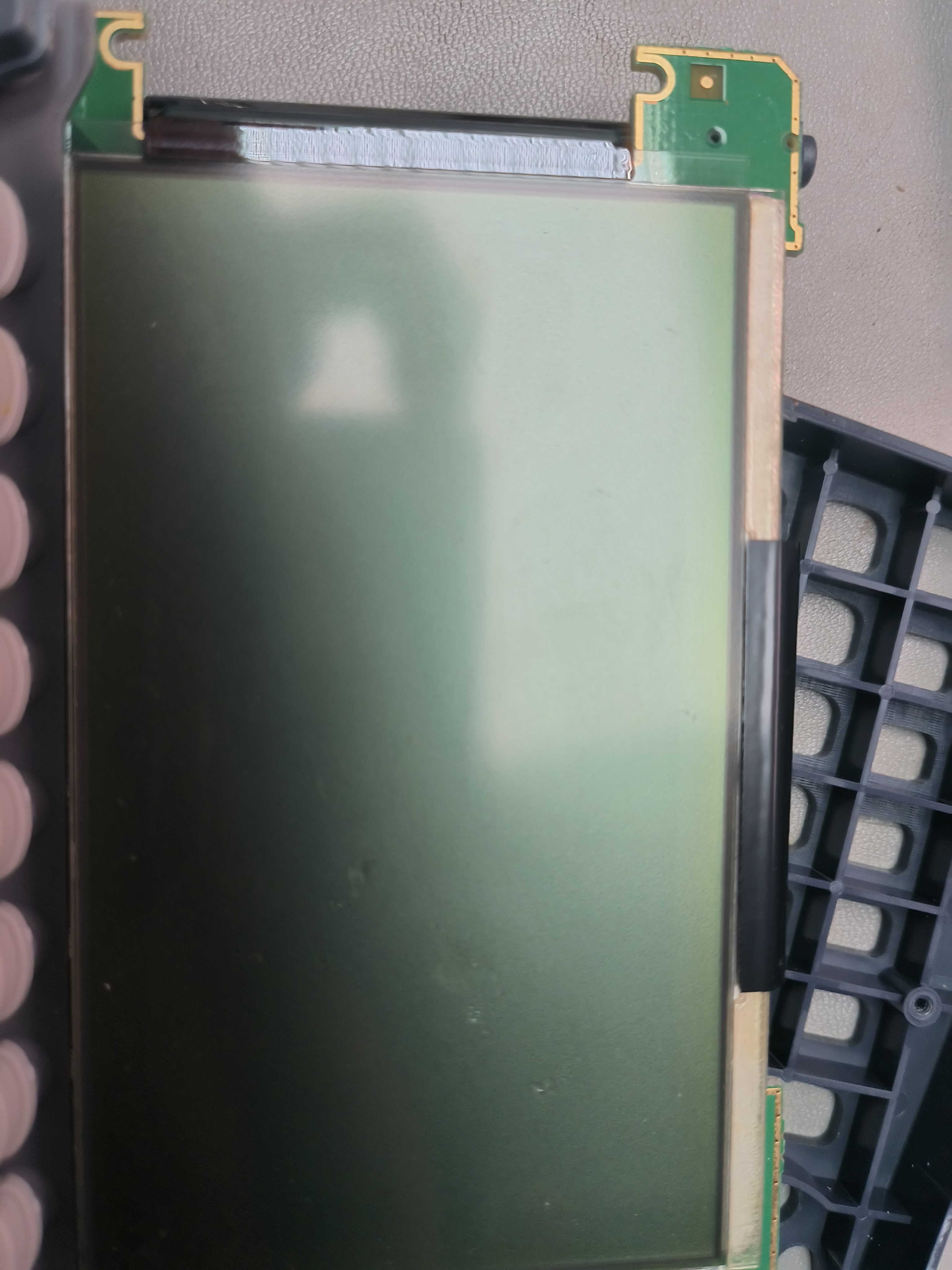

翻到屏幕面,可以明显看到屏幕侧的排线比旧版更窄,且是FPC排线直接焊接到屏幕的(我之前拆过TI-80,那玩意有fpc排线,但是不是直接焊接,而是用了斑马纸连接fpc排线和屏幕),这意味着该版本有较大可能能够避免旧版本的排线开胶花屏问题
一个相对来说不明显的外观变化:该版本投影仪接口镀了较厚的金,以至于能显著看到浓重的金色

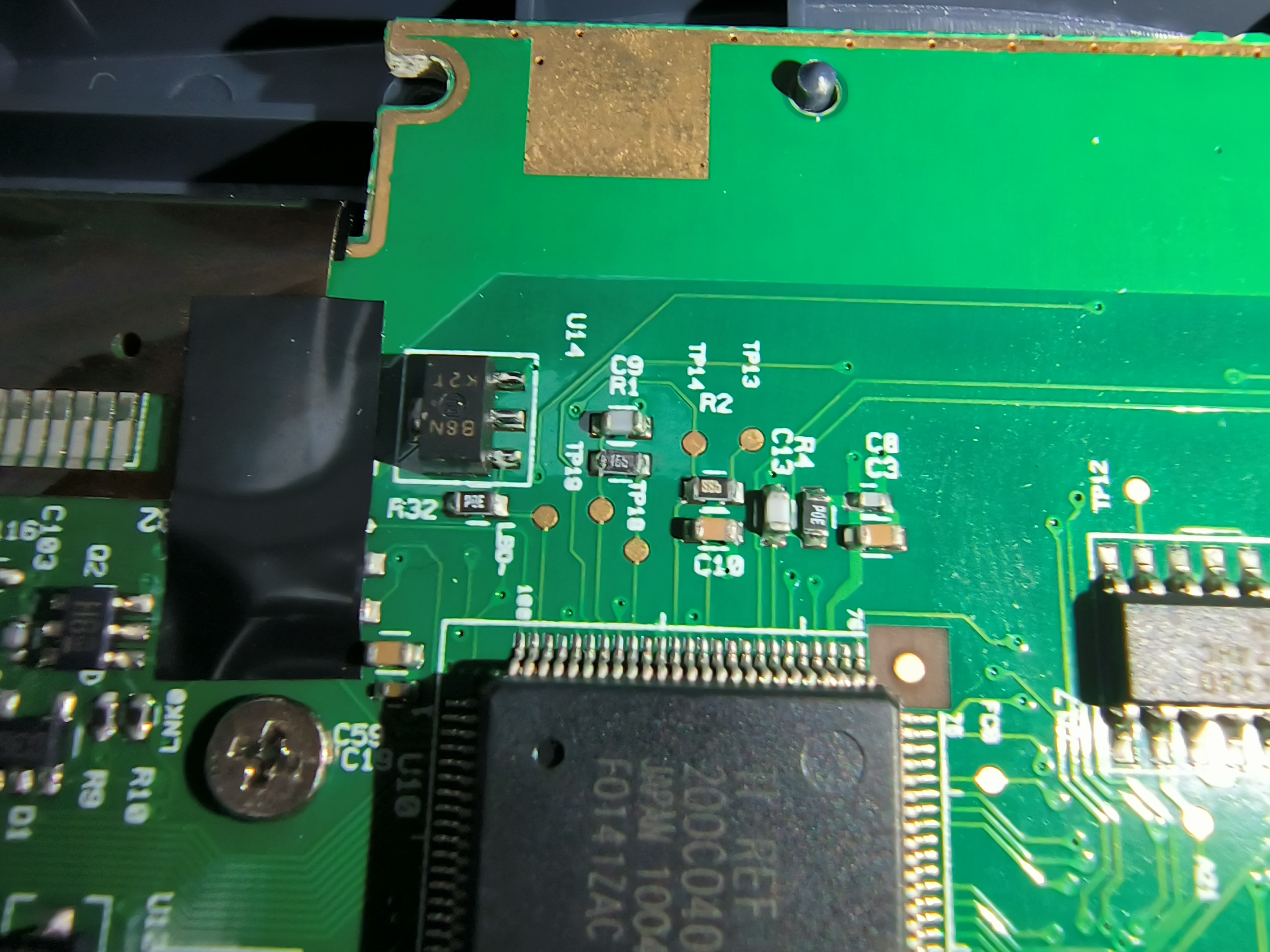

观察TI-REF芯片,发现该版本的TI-REF仍使用祖传的200C040,而非TI-89 Titanium上的68OTG020,这意味着该版本和它的老前辈一样原生不支持USB接口,没有改装USB通信的可能(这也反映在了系统内显的硬件版本上,和旧版一样为2.00)
TI-REF附近的RC振荡电路特写,可见该型号的振荡电路电阻代号仍为R1,电容代号仍为C9,进一步证实了它仍为旧平台的产物
