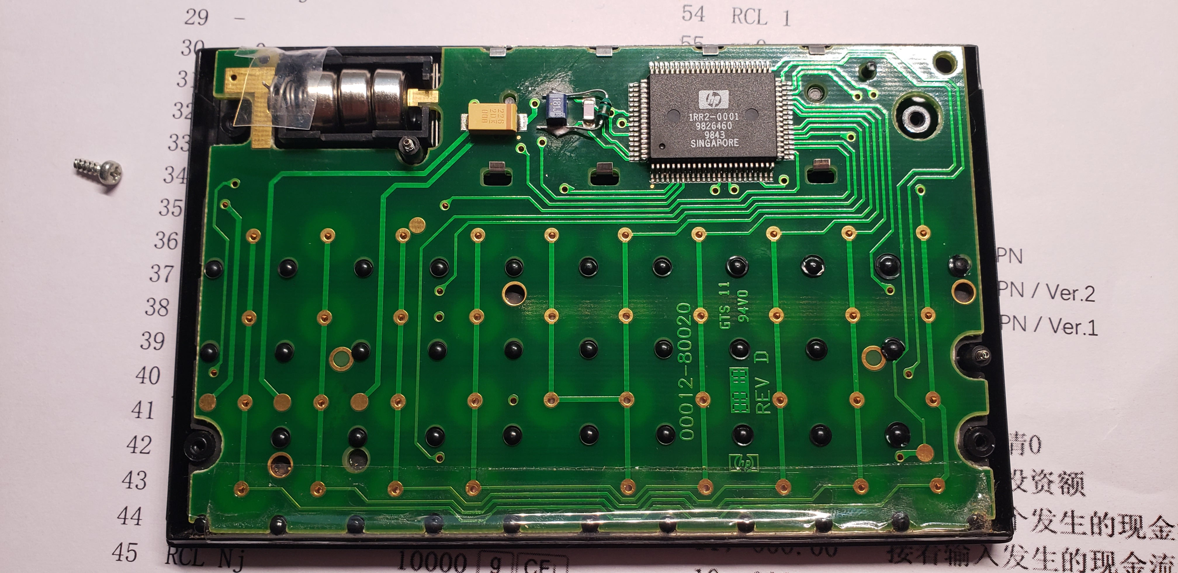

      自从搞明白惠普voyager系列超频原理后,就想给每一个10系列的计算器超频,先后给11c和15c超频,后面一直想试试12c能不能超频,这次终于弄到一只早期型号的12c(3R44);打开后发现和11c、15c内部都不一样,是一个大芯片,然而电感直接暴露在外面;这样更好,直接并一只电感。没超频前试了hp12c说明书上的IRR计算,耗时36秒,超频后是8秒;原来算25^5要卡一下,现在是直接出结果;还试了1分钟累加计算,原版(3R44)12c是499,12cP是1424,超频后是1998,是原版的4倍,12cP的1.4倍;当然用这计算器也不在乎速度了,正常财务计算或数学计算,对速度也没要求;11c和15c如果没有计算量大的编程,对速度要求也不高。现在这只超频后的12c就放在桌面上当作日常计算器用吧。
