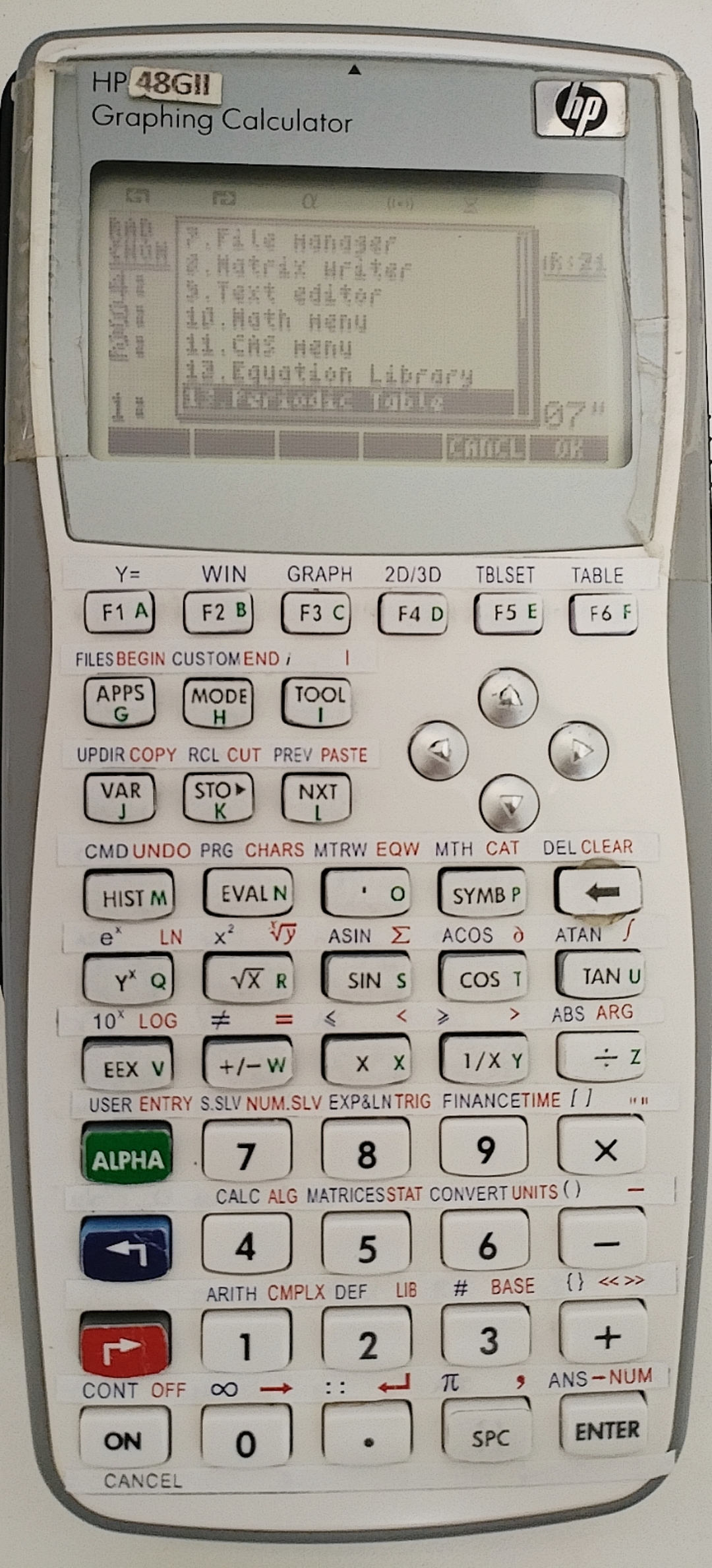

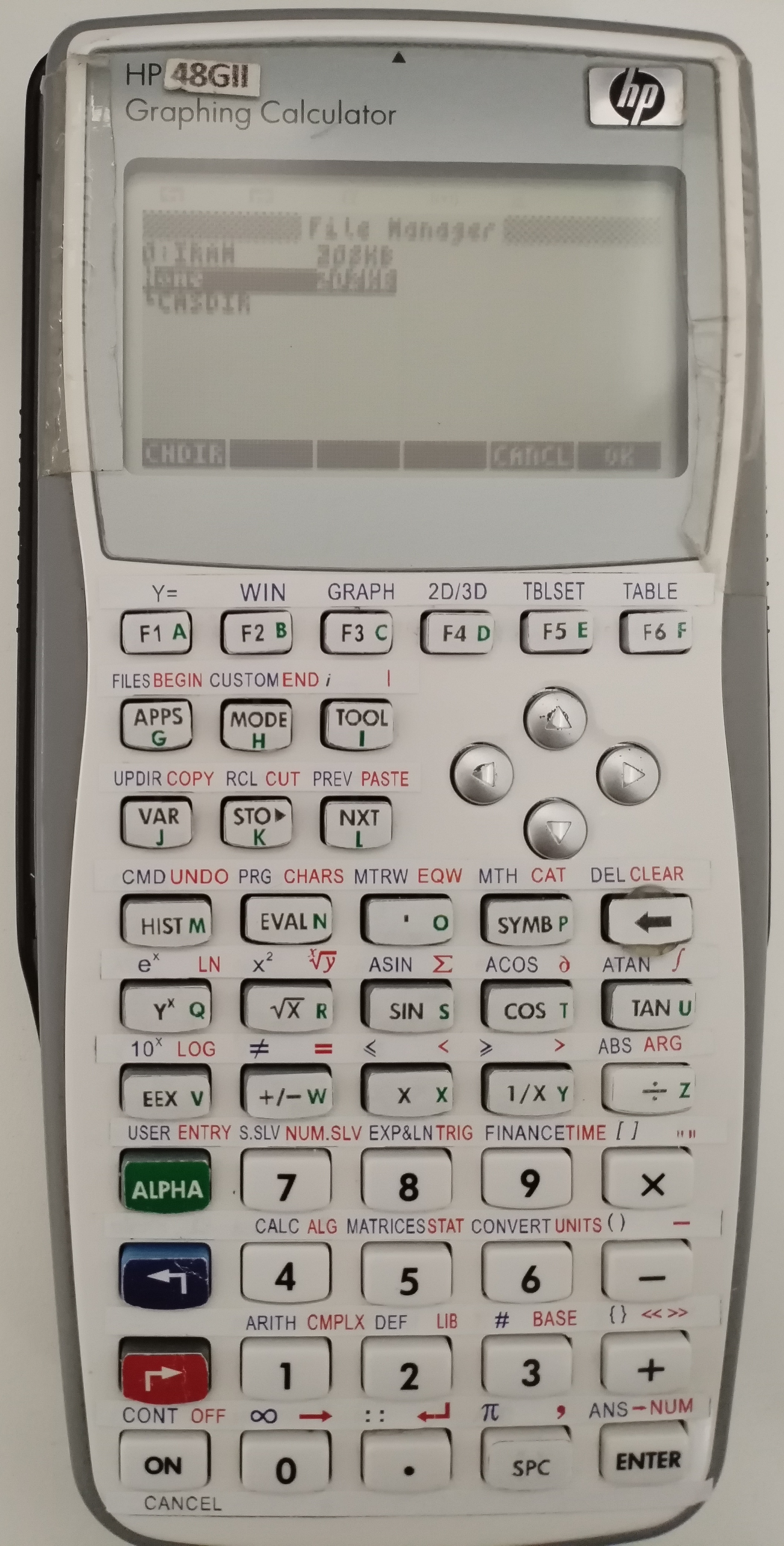

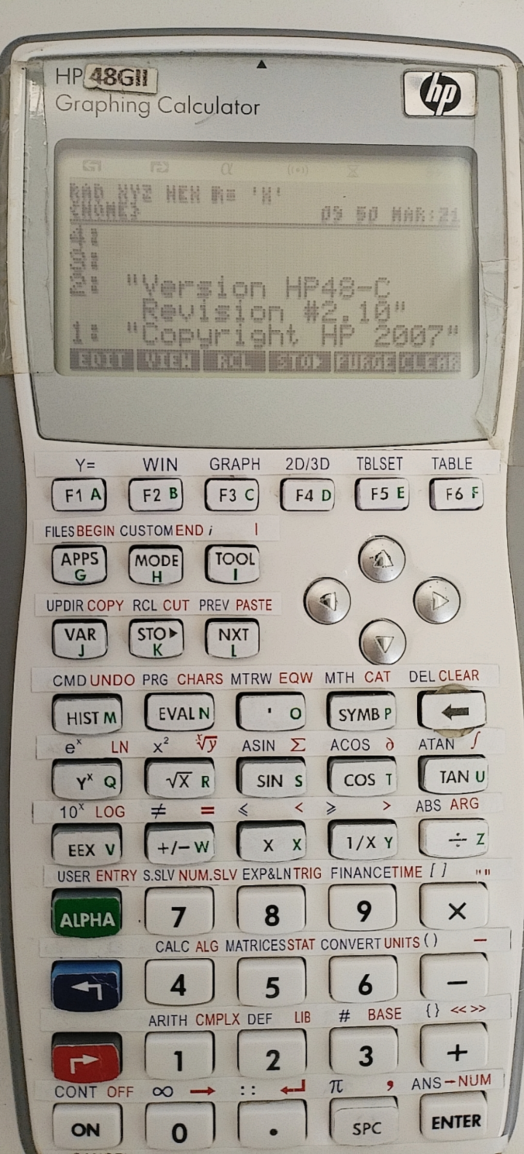

众所周知,hp48gii和hp50g使用一样的2MB闪存,除去系统使用的(版本2.10),还剩大约700KB左右,但是这部分空间在hp48gii上面是隐藏的不能直接使用(但是系统内置的库可以使用,比如2.10版本自带的元素周期表和方程库),不知道有没有大佬能实现修改固件利用上这些空间(也就是hp50g的port2)

hp49系列有一个很不方便的设计:计算器与电脑联机后只能传输SRAM的port0:home里面的内容,想转储ROM(port2)里面的库必须复制到home
