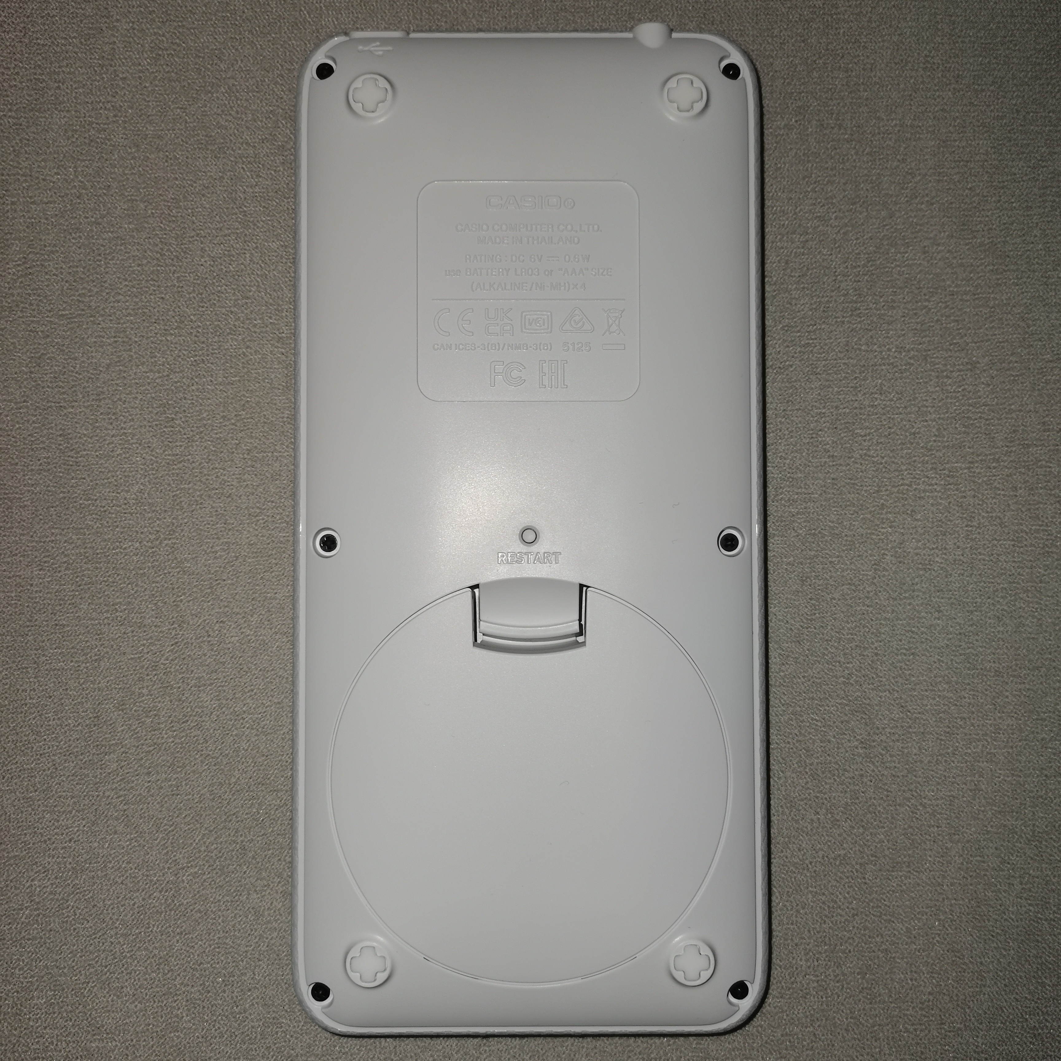

正面及背面

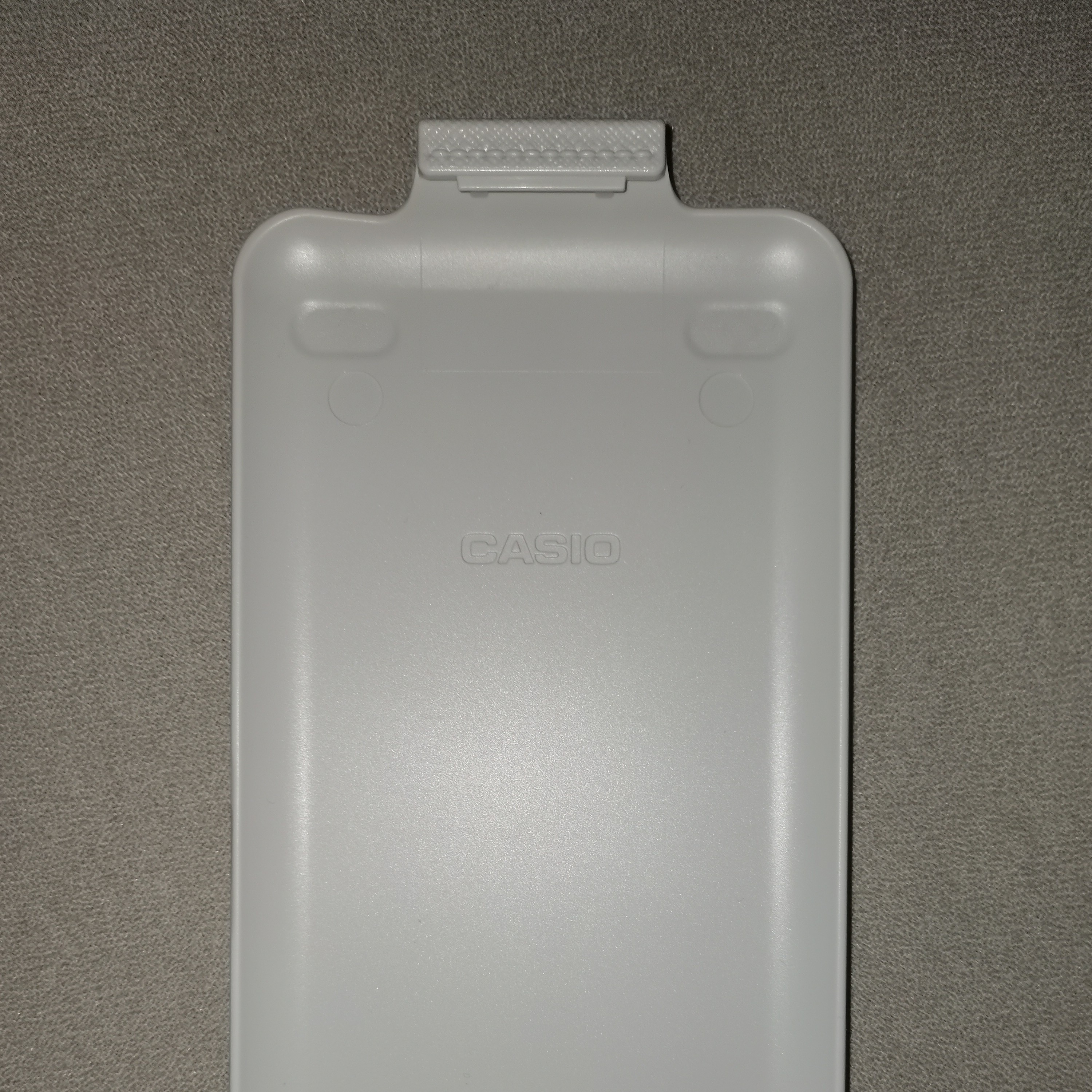

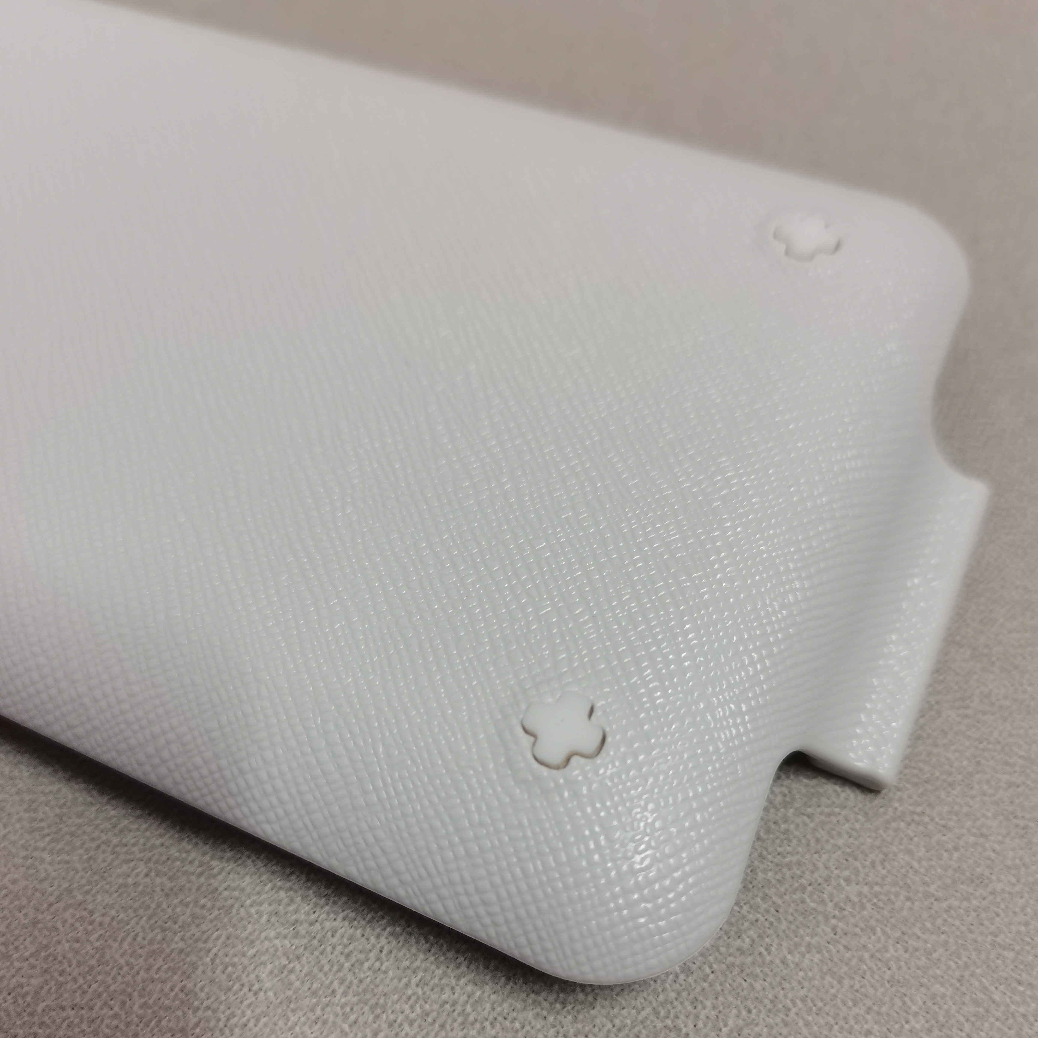

保护壳

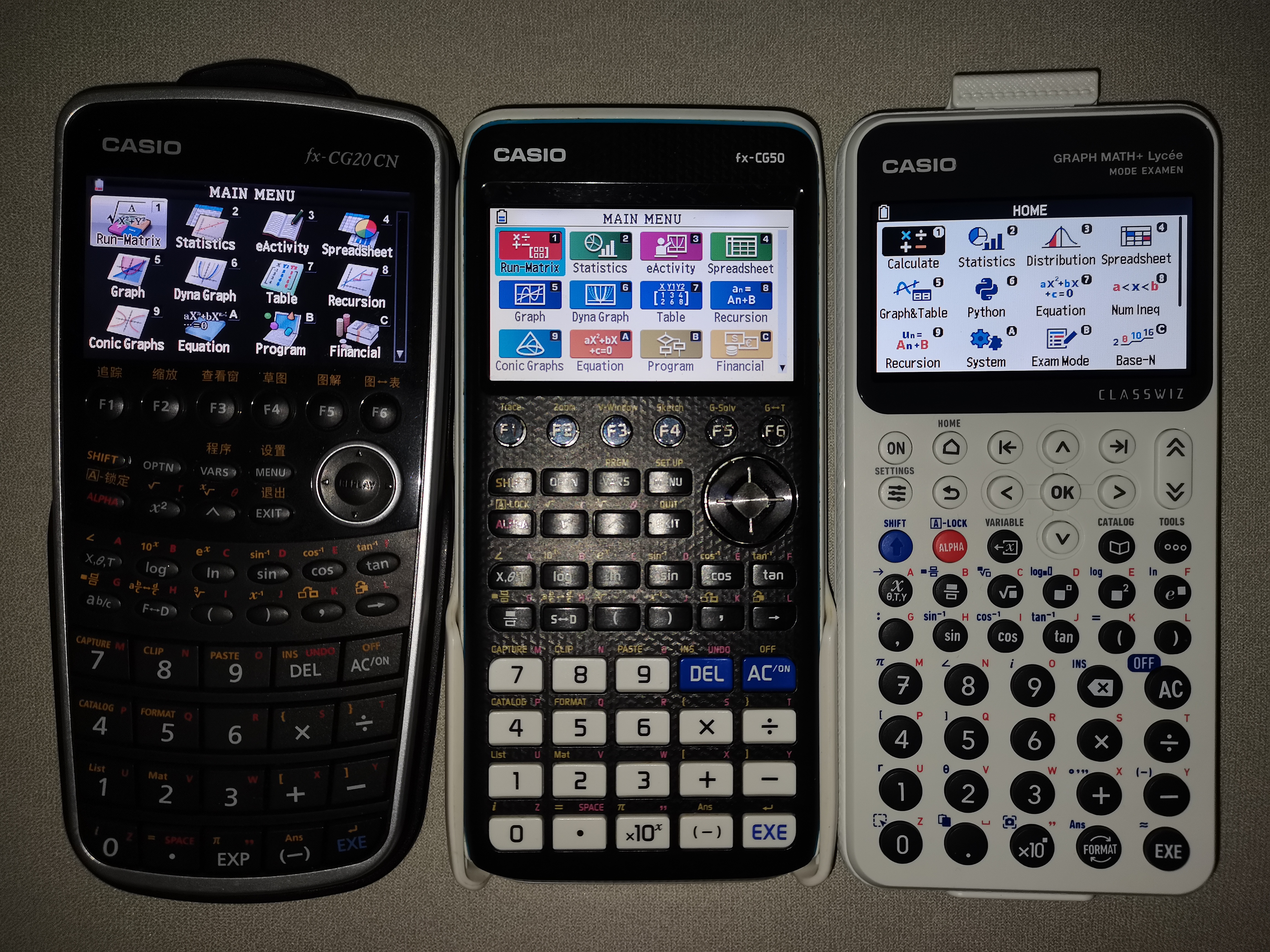

乍一看,这机子更像是fx-CG20跟Graph 90+E的融合版。先说说外壳,这代改用了类似fx-CG10/20的夹盖而不是上代的滑盖,且面版表面看起来更有颗粒感。外观设计方面,像上代的Graph 90+E,Graph Math+除了屏幕周围均采用了全白设计,而屏幕上方也像fx-CG10/20一样被一层亚克力面板覆盖着。
个人觉得Graph Math+按钮比上代硬些,虽说不如fx-CG50,但无论如何都比fx-CG20那一坨的按钮手感好多了。。。
Graph Math+的四边标了很多运算符号,还挺符合Graph Math+这个名字呢。

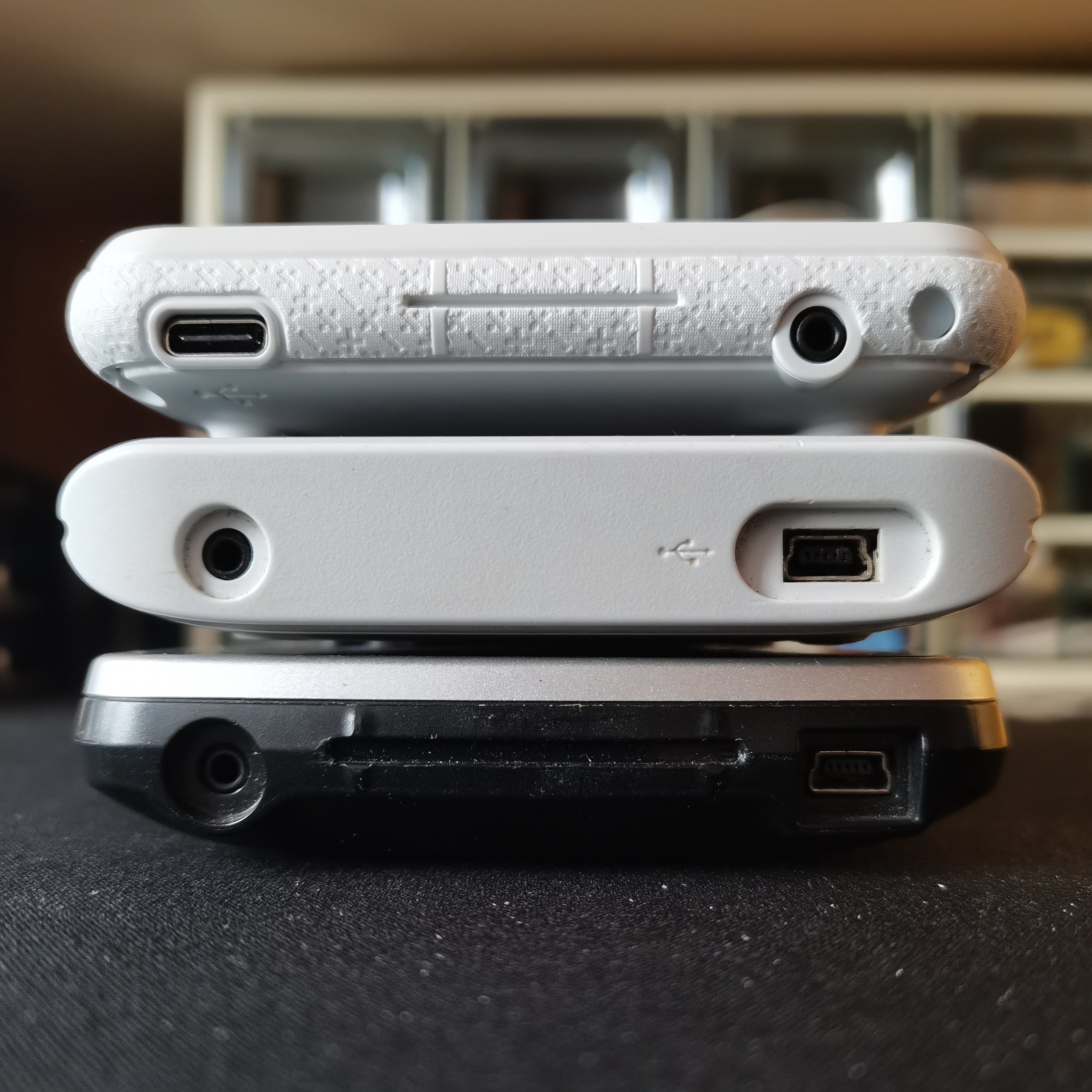

全体目光向这里看齐:卡西欧终于肯换掉这老掉牙的USB接口了!但是这计算器还挺挑线材的,我愣是只找到了两条可以用的C口充电线,扁线那些的全都不管用。

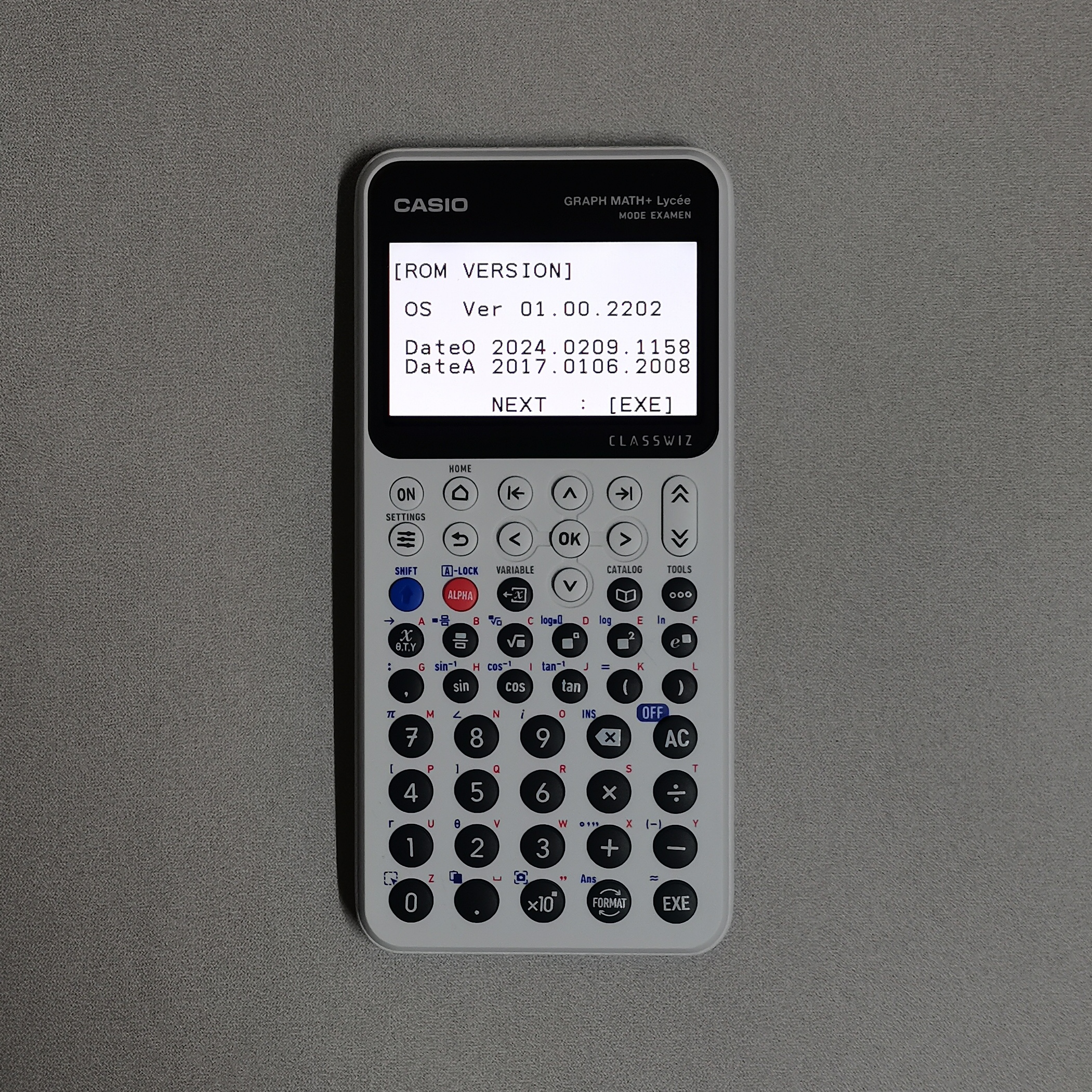

Graph Math+仍然保留了上代的自检菜单,按键组合改为[x10^][AC]+[ON],调试菜单弹窗出现后按[SETTINGS]和[9]即可进入。
对比CG50,Graph Math+新增了OSUPDATE选项,该选项顾名思义用作更新系统。
