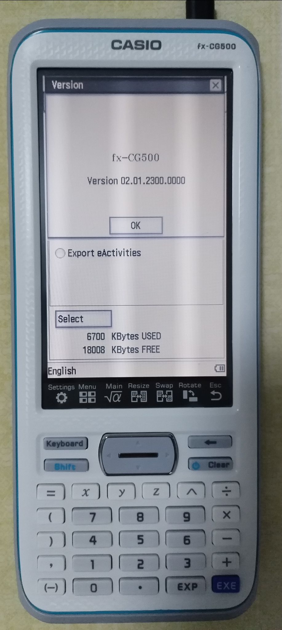

3.1.检查系统版本

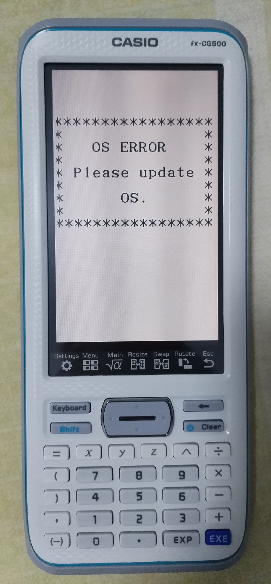

如果计算器的系统版本不是OS02.01.2xxx,则需要升级或降级系统,升级系统很简单,直接下载卡西欧官方的OS02.01.2xxx升级软件按照步骤操作即可(文件太大,论坛无法上传,可以去TI-Planet下载,不管你是不是这个系统版本都请下载这个升级软件,因为后面越狱需要用到),降级需要强制使得计算器进入刷机模式,方法是:同时按住EXP、^和开机键,同时戳背后reset孔,会出现如下界面:
OS ERROR
OS ERROR
然后再使用卡西欧官方升级软件刷机到目标系统
OS02.01.2xxx
OS02.01.2xxx

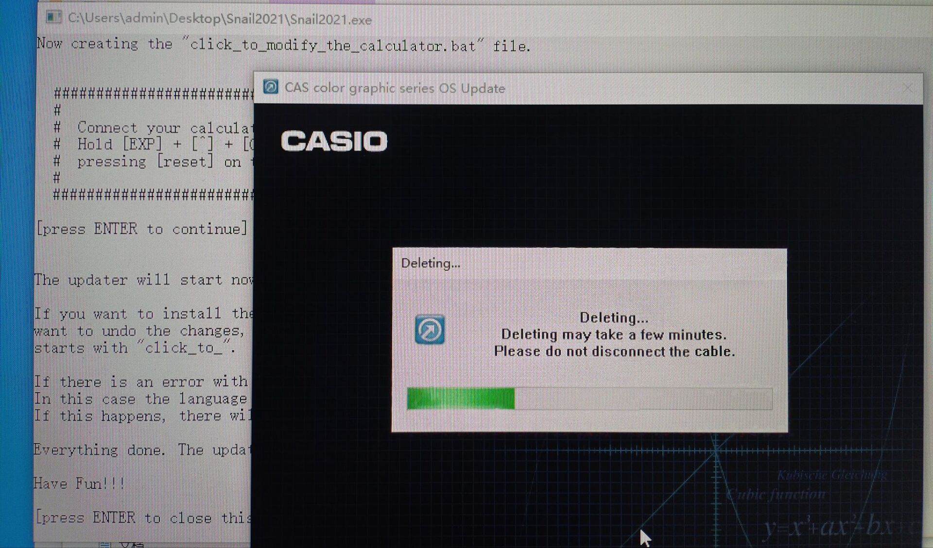

3.2.刷机
系统得到目标版本后,就可以开始刷机了:
①安装“reshacker_setup”软件,一路下一步就行了
②安装卡西欧官方的OS02.01.2xxx升级软件(如果你上一步已经升级或者降级系统了,那么就已经装进去了,这个一定要安装),并打开到显示“请连接计算器”的界面,但不要连接计算器,我称呼此为“界面1
③解压Snail2021文件夹,双击“Snail2021.exe”,会出现一个类似记事本的界面,称为“界面2”,按下回车键,直到出现提示连接计算器
④此时关闭“界面1
⑤回到“界面2”,继续按回车键,会自动弹出修改后的系统升级界面
⑥把计算器搞成刷机模式(前述之OS ERROR),连接电脑刷机,刷机时应是这样:
刷机
刷机
此过程大约五分钟
⑦刷机完成后,将计算器正常连接电脑,以USB存储盘的模式,将Snail2021文件夹里面的run.bin和三个游戏复制到计算器根目录(CPoldTetris.bin、MineSnail.hhk和snake.hhk)

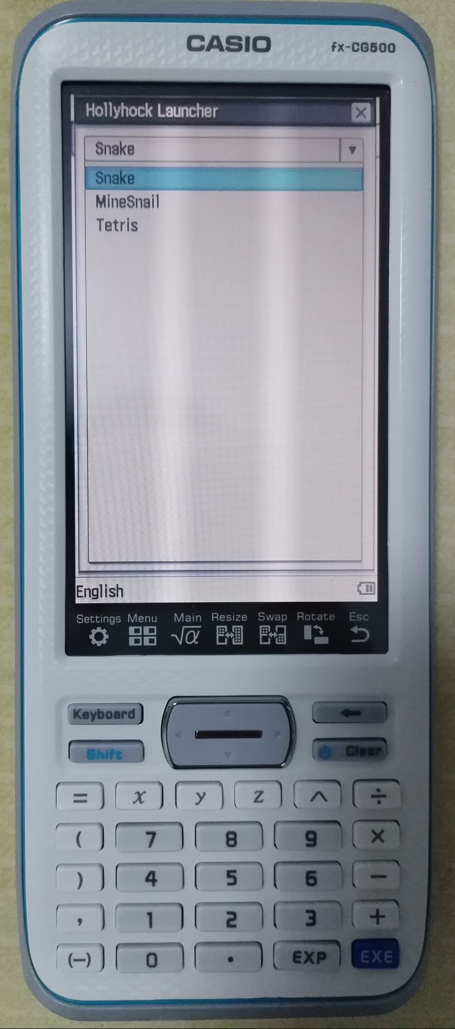

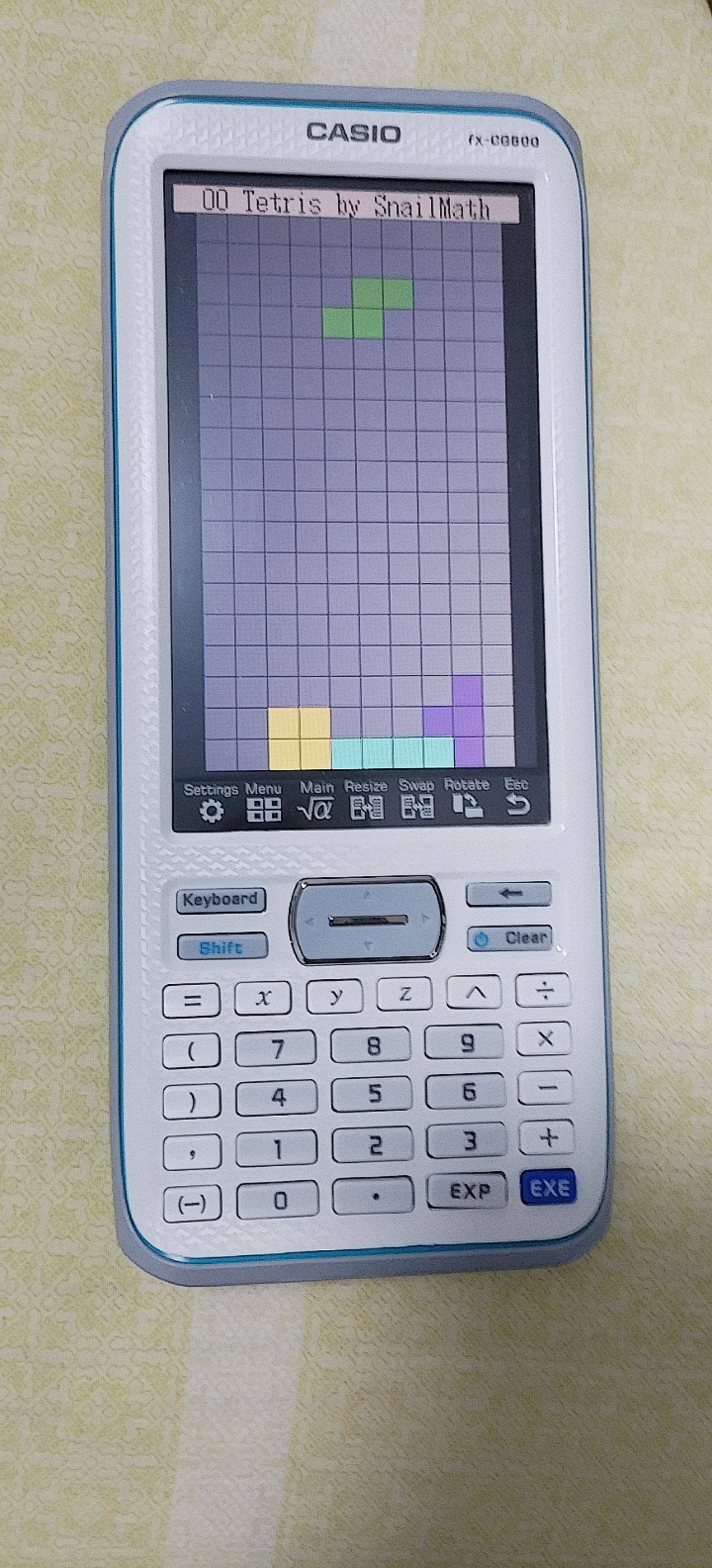

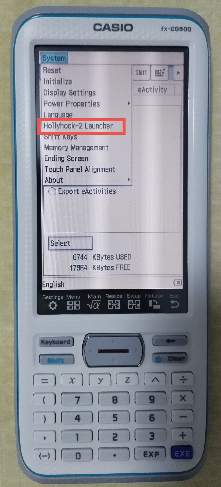

4.玩
大功告成,回到计算器上,点选system模式,点左上角的system,可以看到比之前多了一个Hollyhock-2 Launcher,点选之即可运行C语言编译的程序了
刷机完毕
刷机完毕
游戏
游戏
(这就是那三个小游戏)
玩了一下俄罗斯方块,似乎不错
俄罗斯方块
俄罗斯方块
