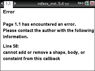

请问一代升级4.5.5.79版本还能降级吗,安装ndless会提示这个错误

4.5.5降不了级,并且也是一代唯一不能ndless的版本

正常当计算器用又没问题,另外如果你的版本是J之前可以试试TTL降级法(贴吧,知乎有帖子),利用的是3.1系统的一个漏洞

版本是P-0517AB,看来无解了
