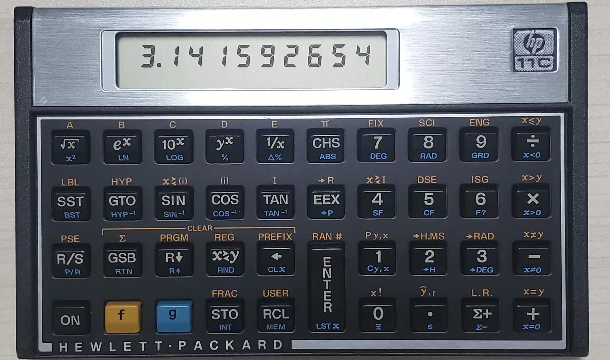

又弄到一台hp11c,成色较新,就是铭牌掉了,原始速度很慢,拆开看是1LF5,手上只有15微亨电感,同样并上,再测试速度,基本上又是4倍了,三角函数瞬间出结果。

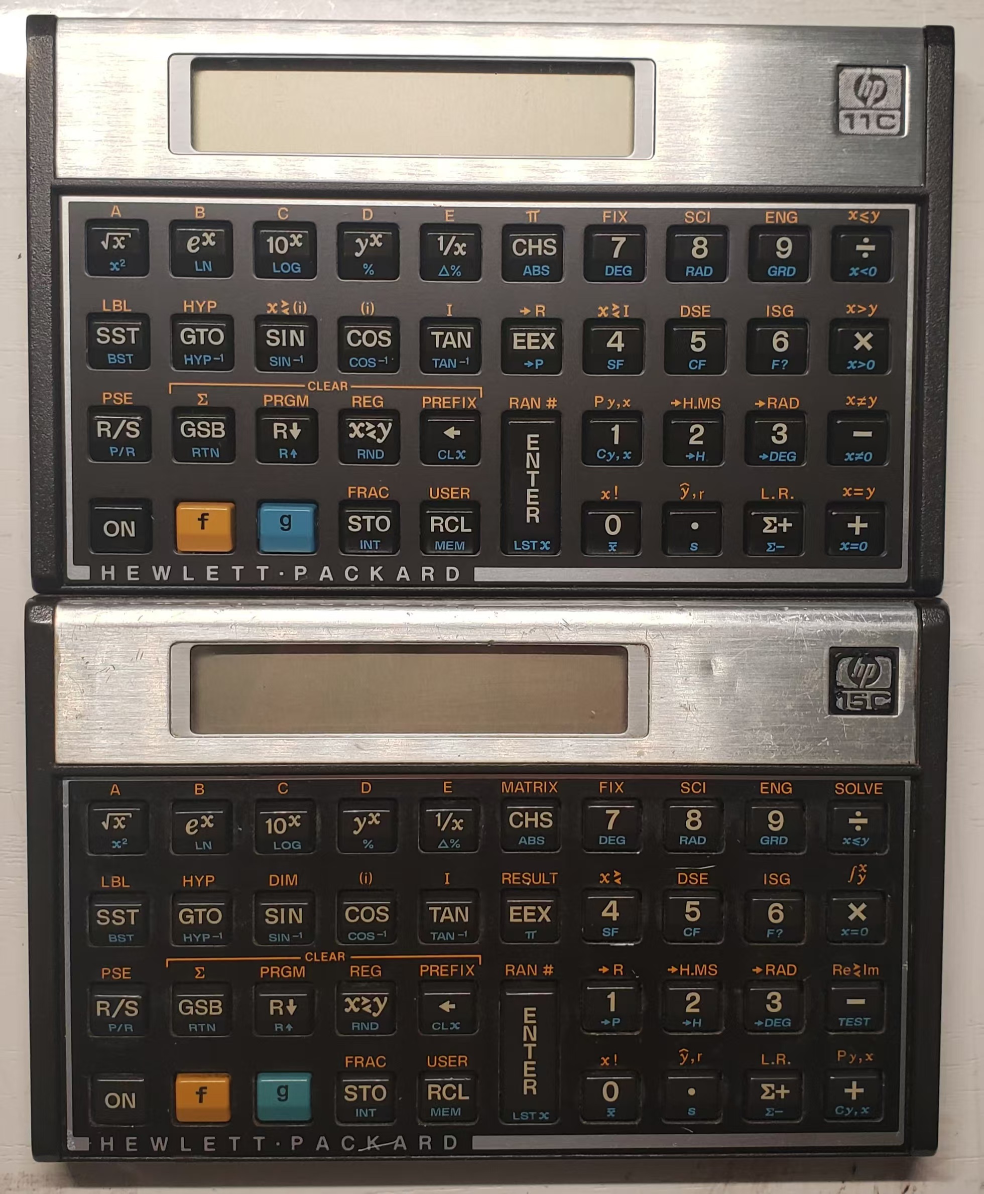

 楼主| 发表于 2024-10-15 19:47:02 | 显示全部楼层
11c成色是真不错,就是logo掉了,不知道为什么这么容易掉。15c成色很差,图上倒是看不出来。两个放在一起比较,似乎11c打印的logo也不错呢。
