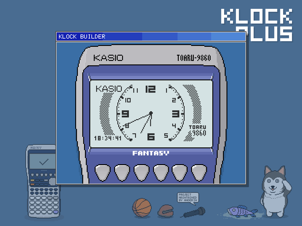

描述: Klock Plus 是一个时钟App展示工具,可以运行在PC / CASIO fx-9860 / WinCE等平台上。并且可以使用PC版本的KlockBuilder构建用户自定义的表盘。

KBasic 是一种表达绘制流程的简单脚本语言,使用Builder构建,编译为KRT字节码(一个简单的基于堆栈的虚拟机)。
表盘 App 加载后,会后循环执行KBasic的代码,并且传入时、分、秒、毫秒等信息来执行绘制表盘,绘制的速度大约是 12 FPS。
