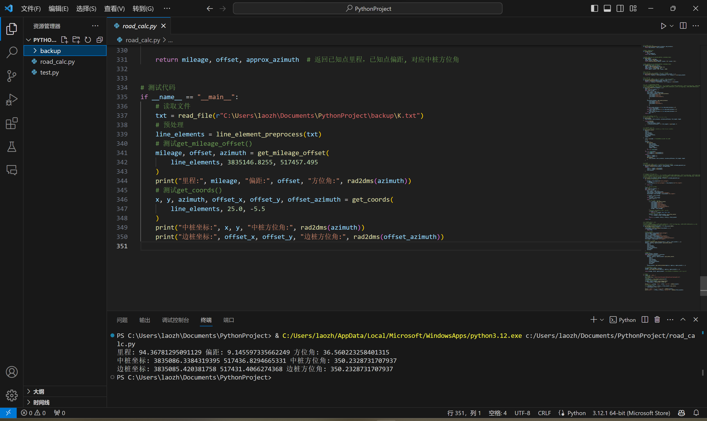

  采用纯Python代码实现,水平不高,多多见谅,理论上没有第三方依赖,可以应用于CASIO或TI上的microPython。
  Python约定常量名应该采用大写,随手写的,懒得改了,数据输出精度限制也没处理,有需要的自行处理吧。
运行截图
运行截图
测试数据格式:起点里程,终点里程,起点X,起点Y,起点方位角,起点半径,终点半径

2023/12/27 更新:
1.添加道路中边桩坐标批量计算
2.优化部分函数输入输出
更新后效果图:
更新后运行截图
更新后运行截图
