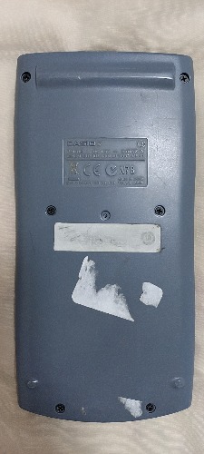

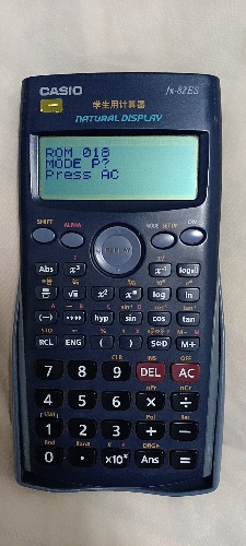

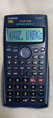

这台fx-82es是我2008年买的,当年我已经来到此论坛,限于当时胆子小不敢挖,我这台是垃圾桶B版,挖之前忘了拍图,是ROM018,P3的,挖完变成了P?,但是完美八模

在小小的黑胶里面挖呀挖呀挖,变大大的991满嘴笑哈哈
 楼主| 发表于 2023-6-3 20:23:55 来自手机 | 显示全部楼层
普及一下挖黑胶的意义: es时代每款型号使用的芯片完全一样,通过连接不同的引脚区分型号。 A版引脚都在电路板上,拿铅笔涂一涂就可以硬改升级了,比如82es升级成991es。 后来卡西欧发现他们这一偷懒方法被中国初中生识破了,就搞了个B版,把引脚挪到了靠近CPU的位置并用黑胶封起来,所以B版的es想升级就必须挖黑胶。 当年在新华书店82es价格98,991es价格198,只要动下小手挖一挖,立省100块。
