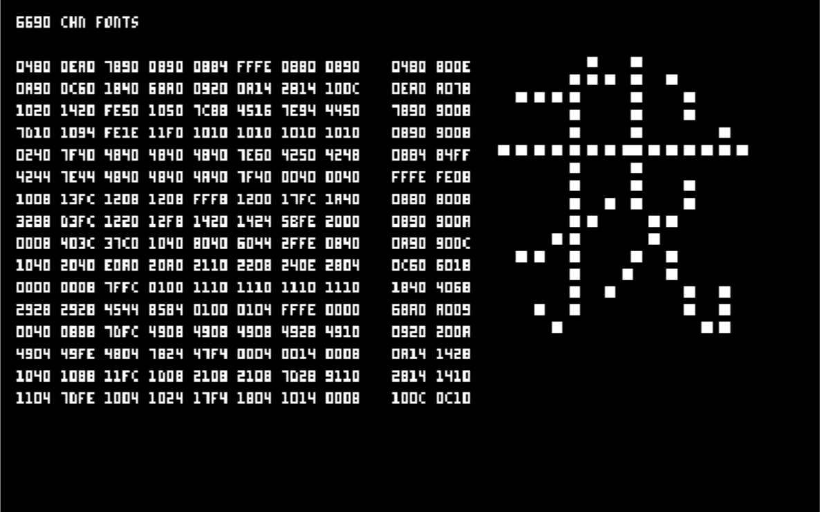

3) 单字绘图 有了bit库可以方便进行位操作,用矩形代替9860sdk画点,真计算不能直接绘制,等绘制完成后 再一起更新到屏幕
  1. function print_char(x,y,a0,a1)
  2.         local pos = (94*a0+a1)*32
  3.         for i = 1,16 do
  4.                 for j = 1,2 do
  5.                         sb = string.sub(sdata,j+pos+2*(i-1),j+pos+2*(i-1)+1)
  6.                         num = string.byte(sb,1)
  7.                         bnum = bit:d2b(num)
  8.                         for k = 1,8 do
  9.                                 if bnum[k]==1 then
  10.                                         G.rectangle("fill",x+k*1+j*8,y+i,1,1)
  11.                                 end
  12.                         end
  13.                 end
  14.         end
  15. end
复制代码
