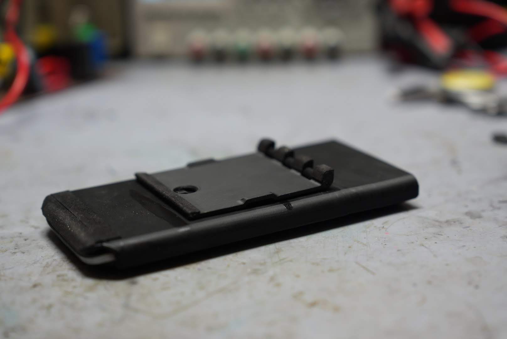

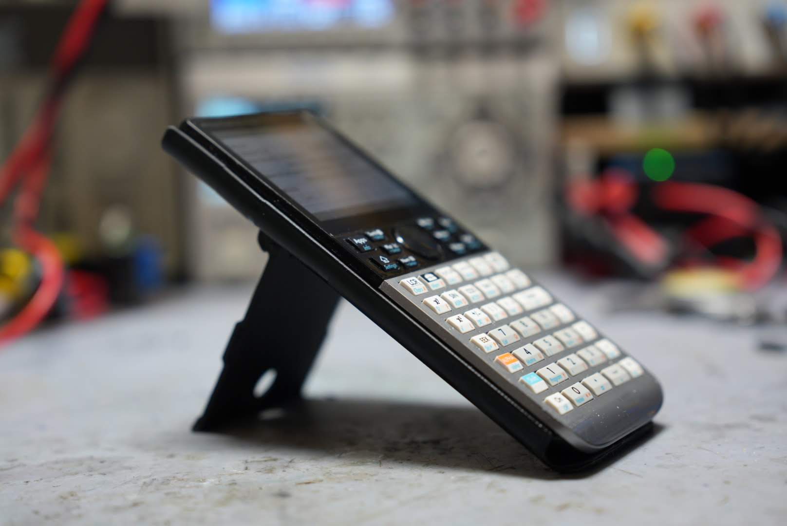

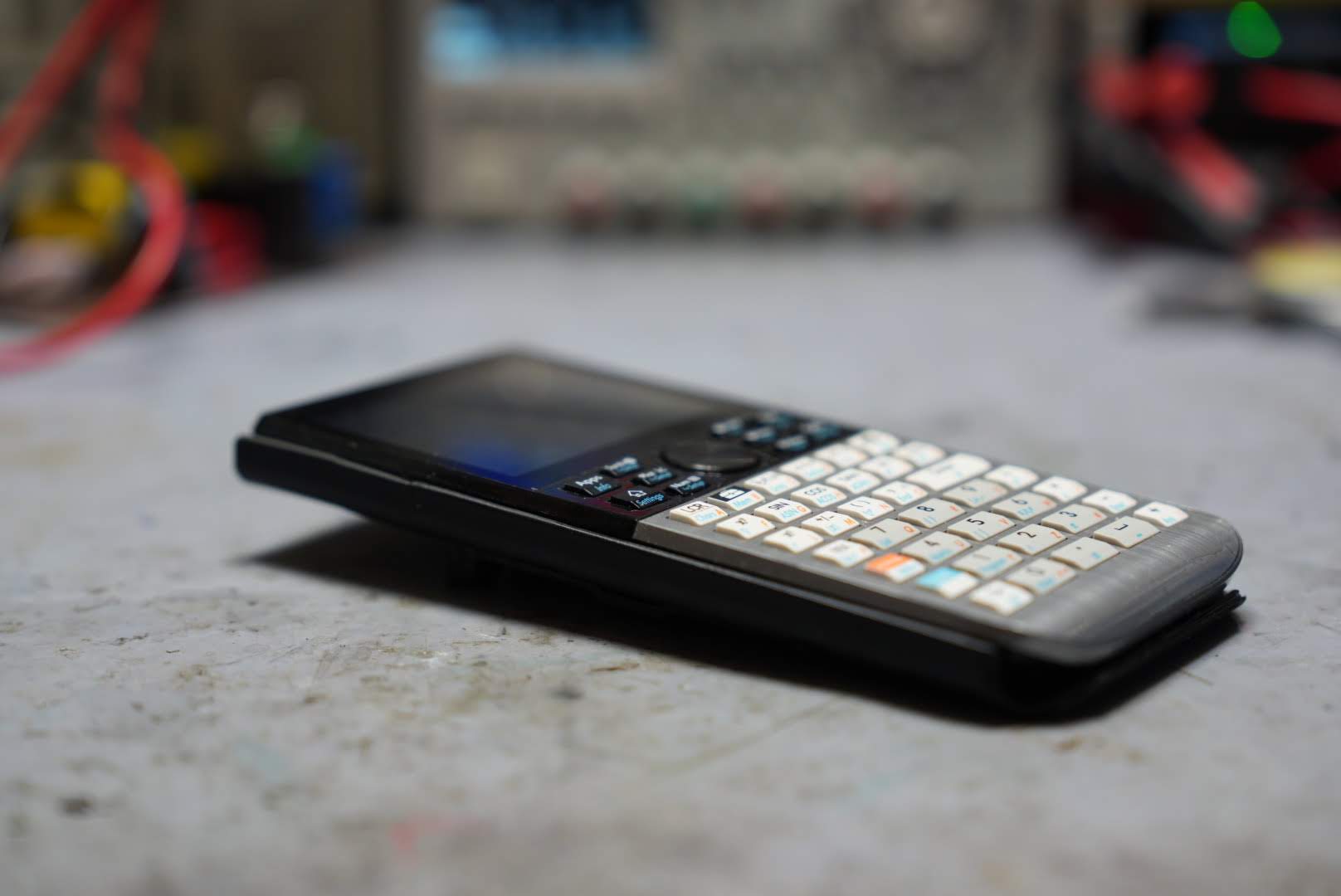

Prime 的屏可视角度比较差,平放时很难看清屏幕。特此设计了一个3D打印的支架,收纳时可折叠收起,同时取代原装的保护盖,方便携带。正常操作时支架挺稳的,乱按按键也不会倒下。
部件是专为3D打印设计,按文件原生的摆放方向打印是不用加支撑的,只需少量裙边确保模型不要打印时倒下就好。
字架与保护盖的连接是用一根1.75mm3D打印耗材贯穿形成。想增加支架和桌面的摩擦,可以在接触面贴1mm厚,10mm宽的EVA背胶海绵条。
最更新的文件和详细制作指示在此:https://github.com/TopQuark12/primeKickstand
帖的附件不保证最更新。
设计完全开源,3D模型的源文件(fusion360,STEP)也附上,随便改(设计文件挺乱的,要改可能有点麻烦)。成品随便拿去卖也行,希望能让更多人享受Prime。
