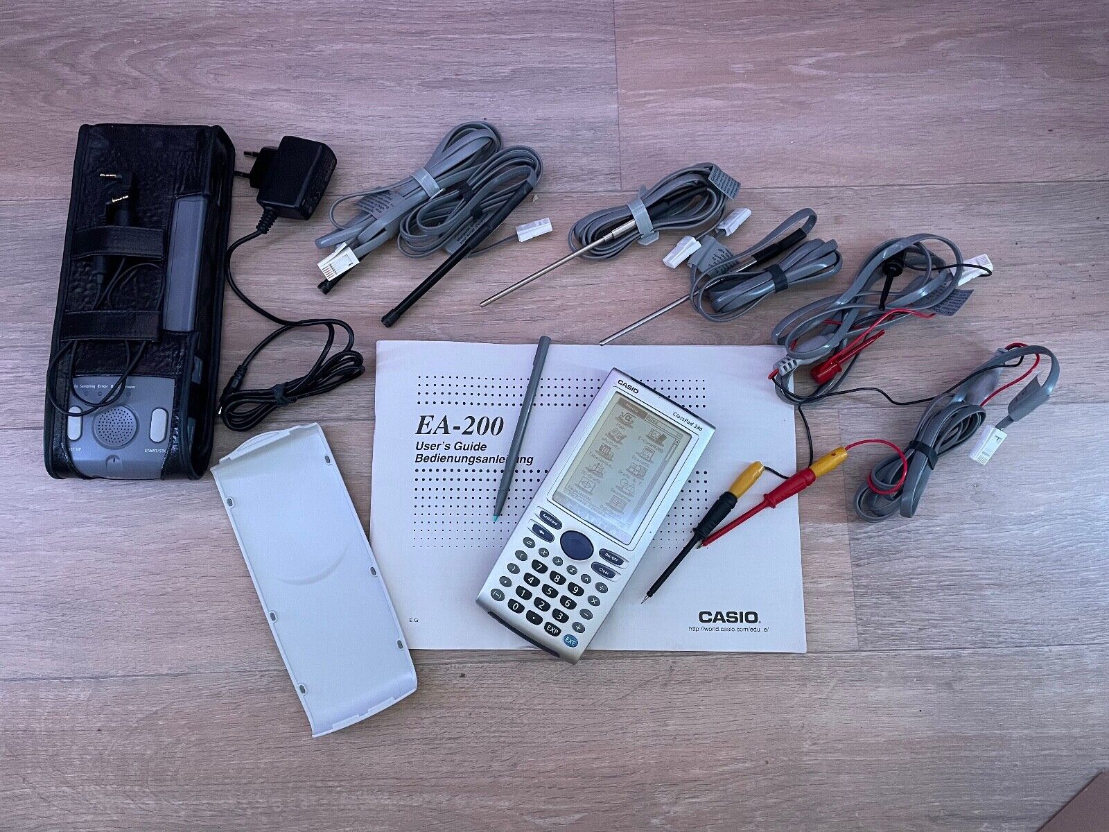

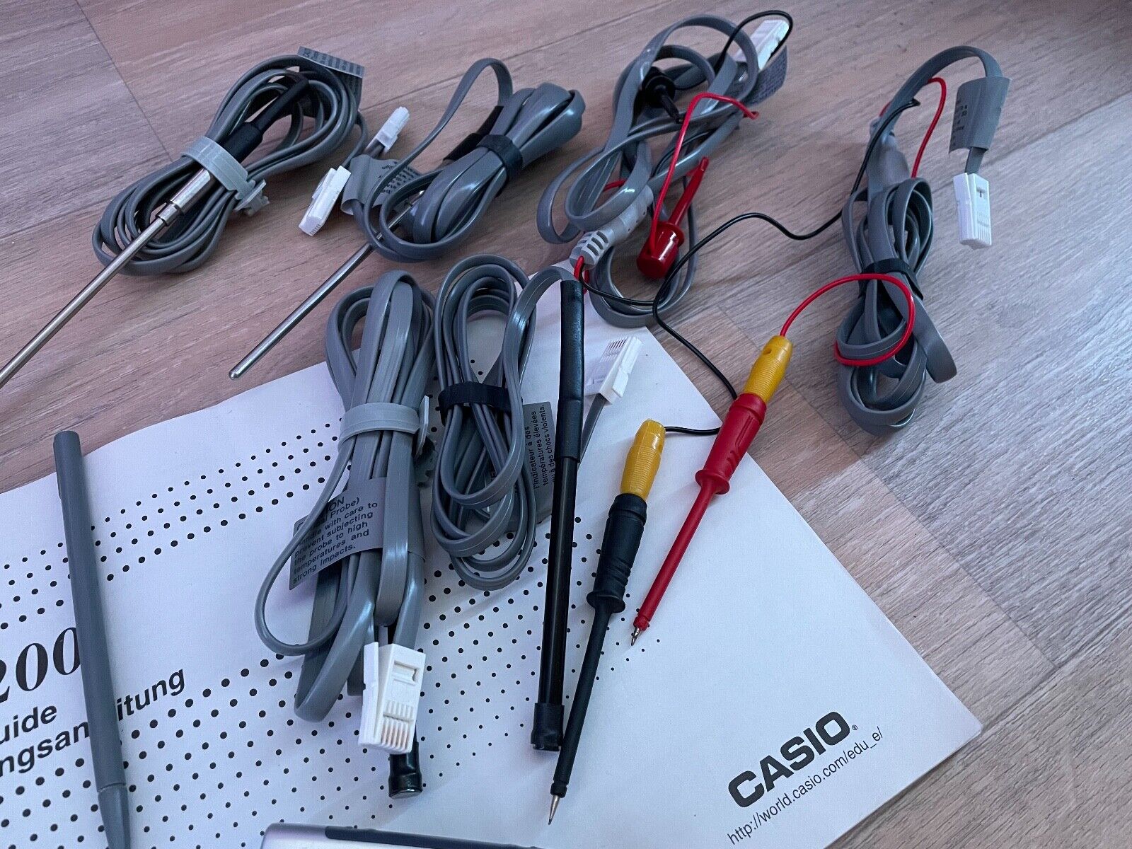

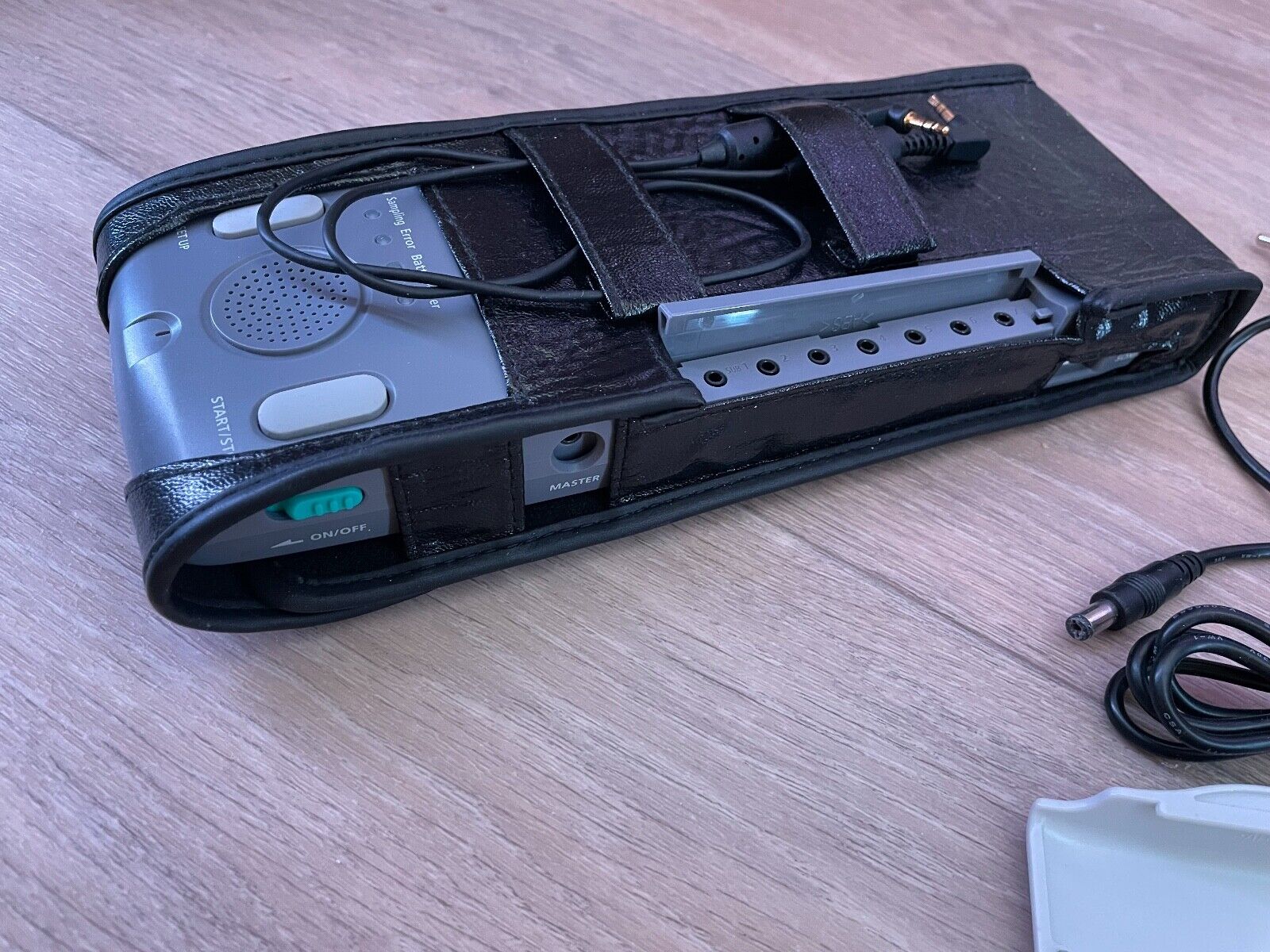

这里是网上能找到的又贵又难用的EA-200和他的小弟们。就这?

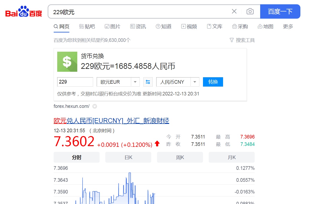

来试试49.9包邮的FXCTRL吧——
使用两节14250供电,这里电池在充电就先用可调电源替代了。为了降低制作难度和试验成本就不打板了,没必要。

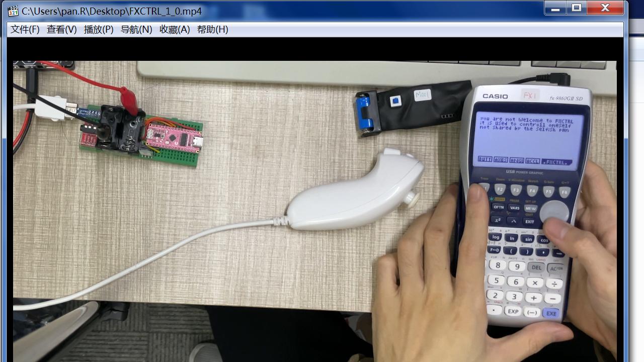

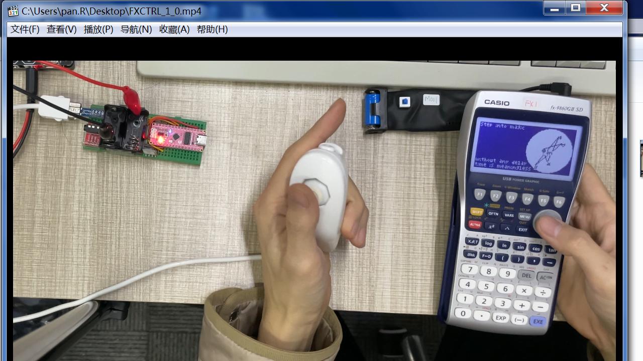

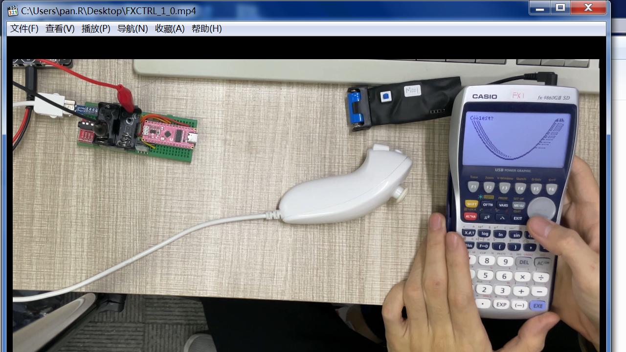

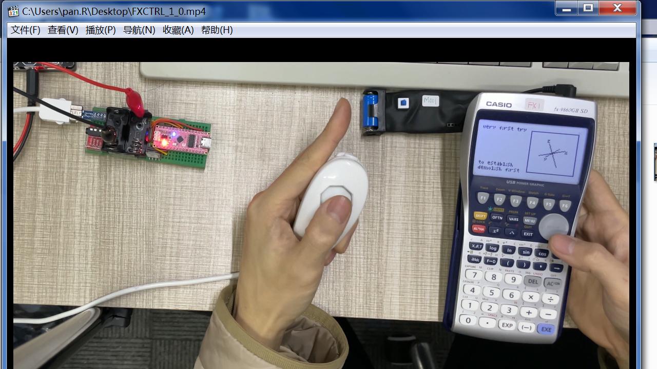

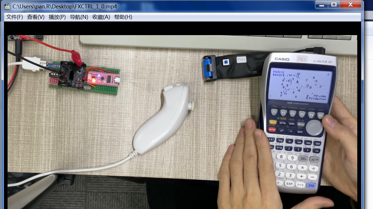

传感器数据采集——
这里传感器用的是以前捡垃圾时候找到的WiiChuck鸡腿菇手柄,做个简单测试。其实只要传感器ADC位数足够,采样范围可随意,而且做成了无线通信的方式,不受距离和布线的限制。数据包容量大情况下反应也很灵敏,完全可以做一些多传感器同时采集的任务。我这里采集了Z\C开关量、XY偏移量、角度值、俯仰加速度(不太精准就没用上)等数据。
顺便做了一点特效——

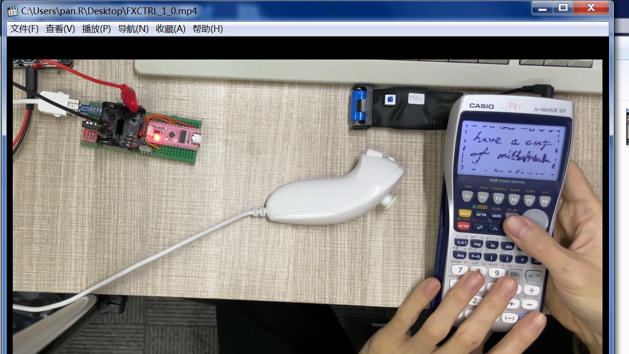

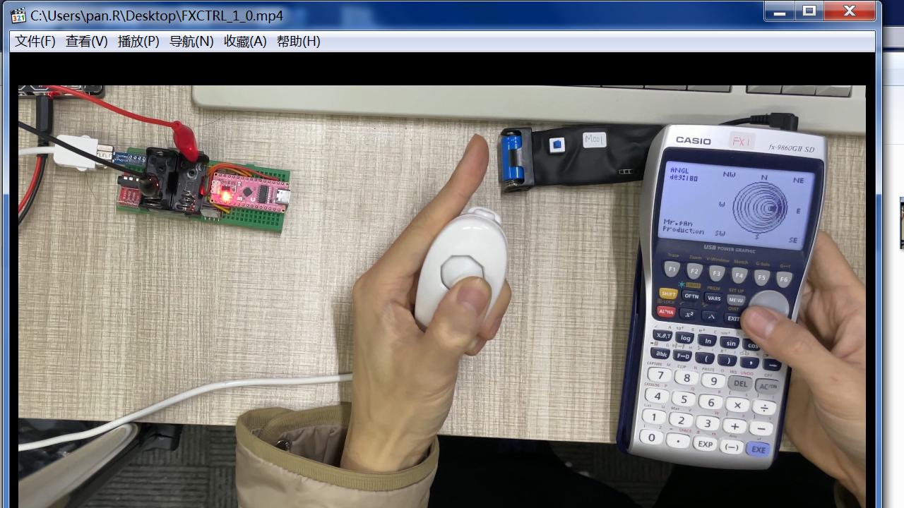

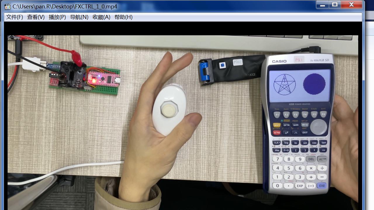

图二是想试试The Matrix中夹杂日英文字幕流动效果,可惜9860没有灰度显示只有局部滚动不太像。
图一反应有点慢是因为老机器用cbasic跑特效吃力了。本来有加速度效果的,用SDK里C来写肯定没问题,但是不符合初衷算了。

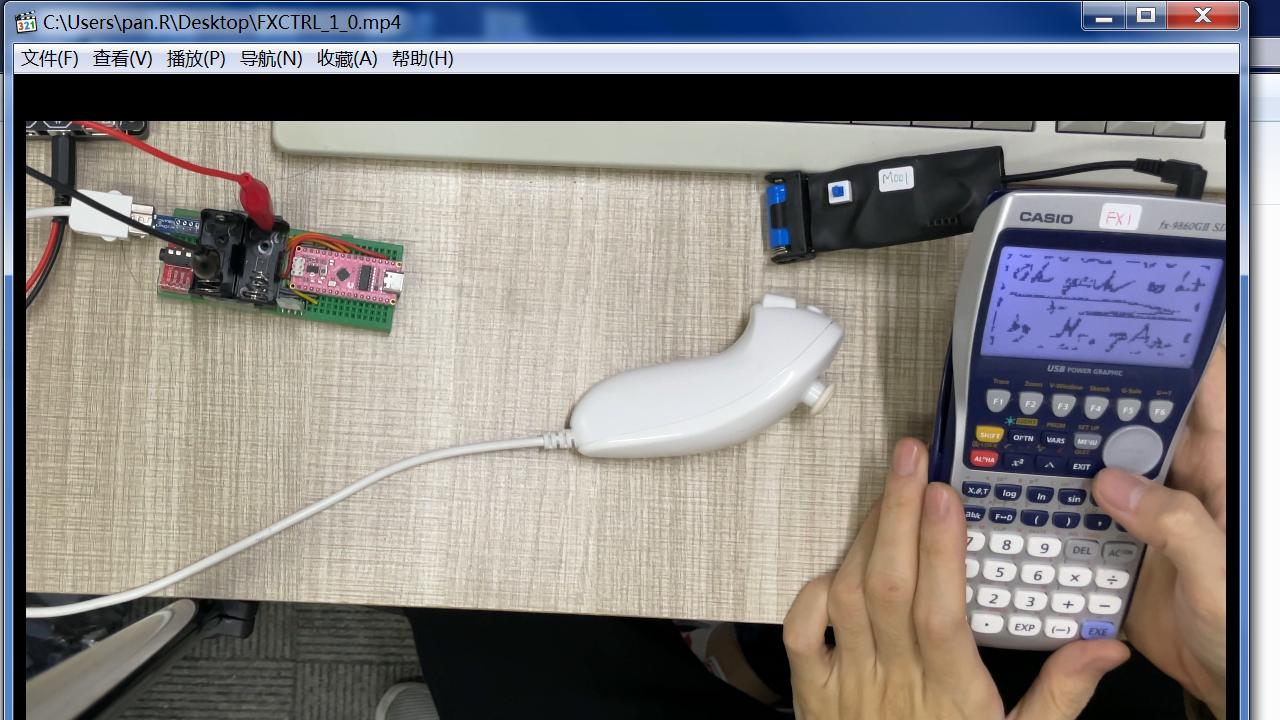

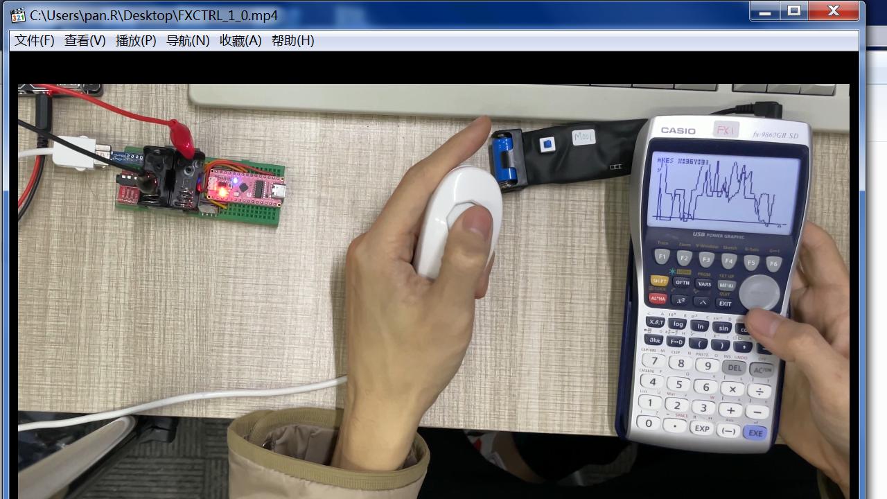

试试角度——
没啥问题,用C.basic自带的优化过的绘制功能快多了,但是肉眼还是能察觉延迟。

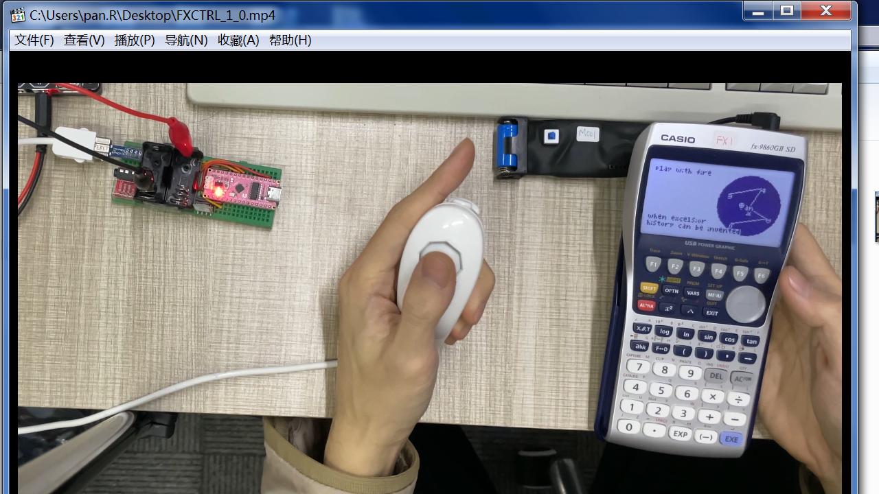

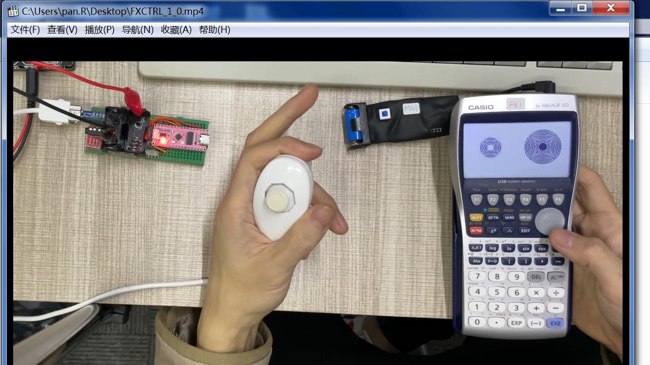

3d可视化雏形——
做了个大概的座标系旋转,用球座标系就行,挺顺滑,还没尝试四元数和SO3,不知道效果如何。
