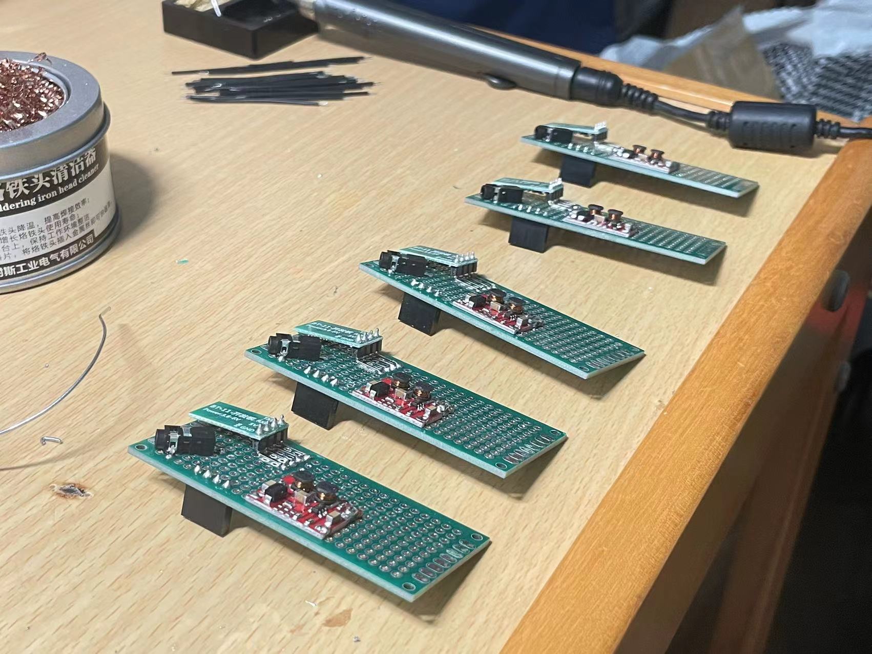

一个月前做了一个fx系列C.basic程序,用来更方便地使用BT-11蓝牙模块,使fx9860作为一个随时可以编程随时可以查看数据信息的控制终端。

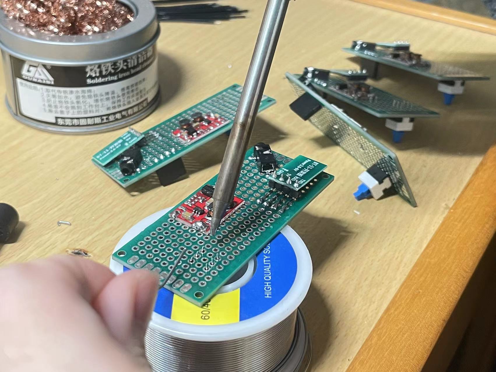

用手边仅有的材料做了比较粗糙的发送模块电路,因为疫情很多物资送不进来,只能够东平西凑了。
通过C.basic内置的Send38K Receive48K等与蓝牙模块交互,发送接收AT指令,用于读取单片机设置,调整波特率,保存模块信息,模块之间对频,重置模块等功能。程序在附件里,要的请自便。
视频发了需要下载比较麻烦,所以就看看图片吧。

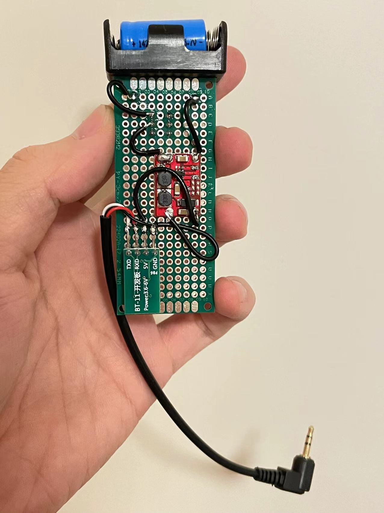

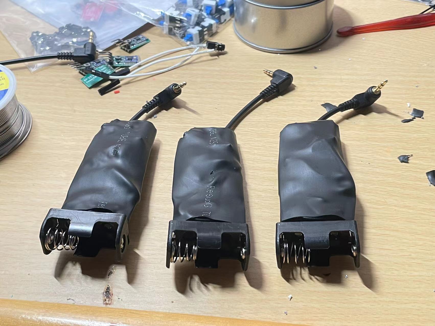

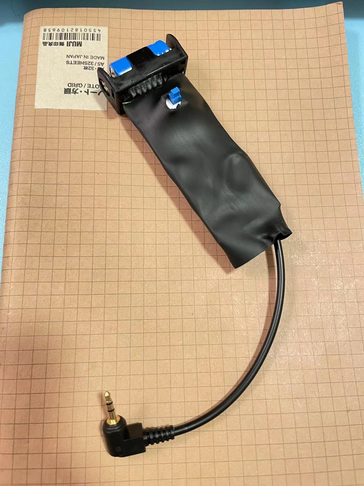

第一个版本比较搓,原本想用CR2032供电发现不可持续不够环保就换成了可充电的14250,选的3*7的洞洞板,尺寸刚好,除了这几根线还有其他的没来得及拍就做完了。
第二版增加了一个4Pin口让这个固化的模块可以为其他单片机上布置的BT-11设置参数,非常方便。

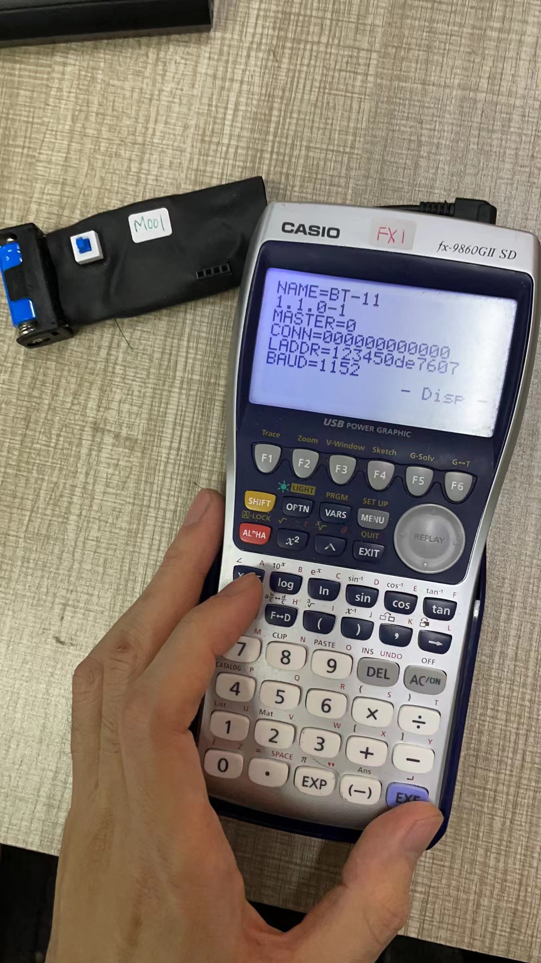

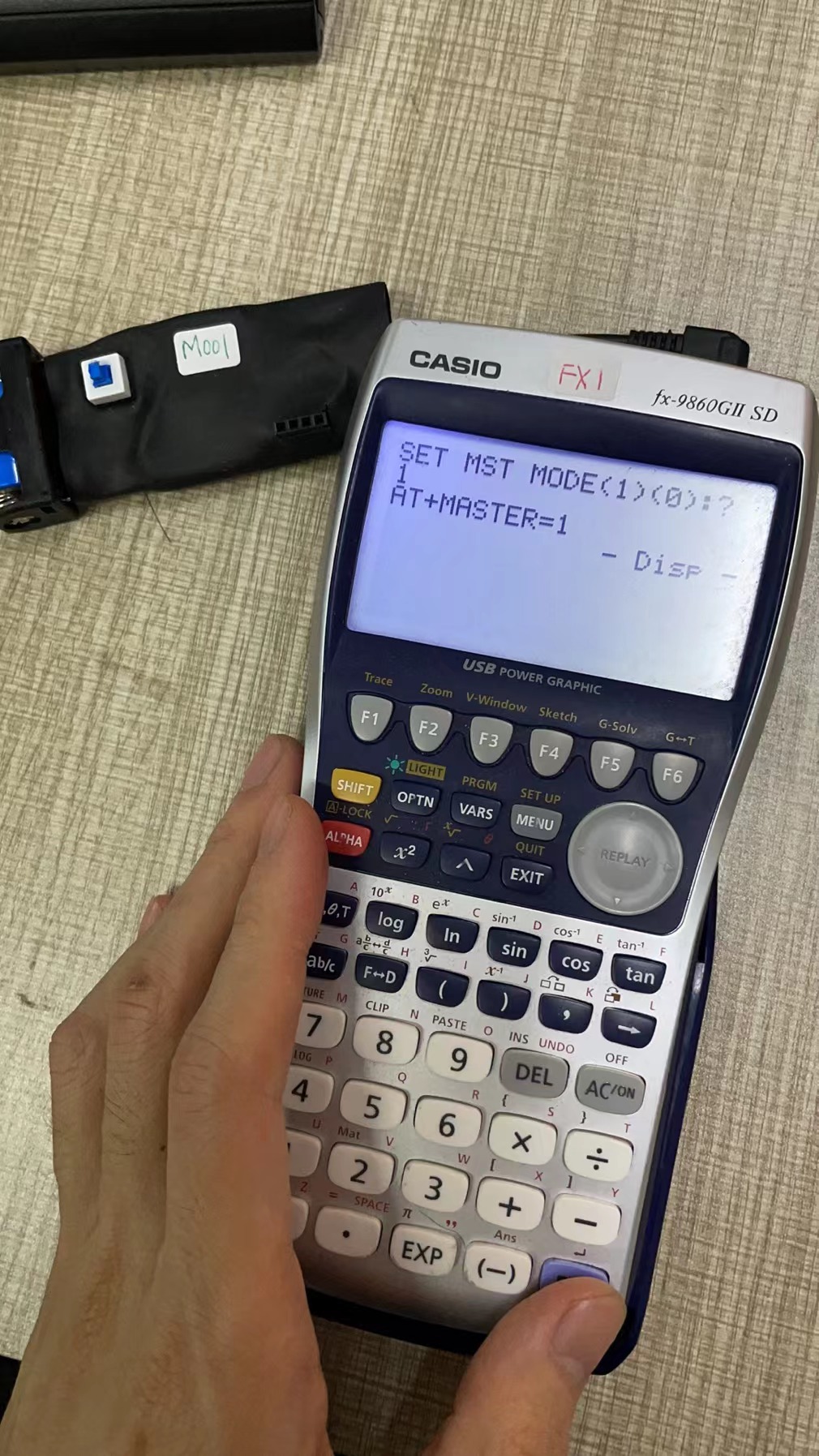

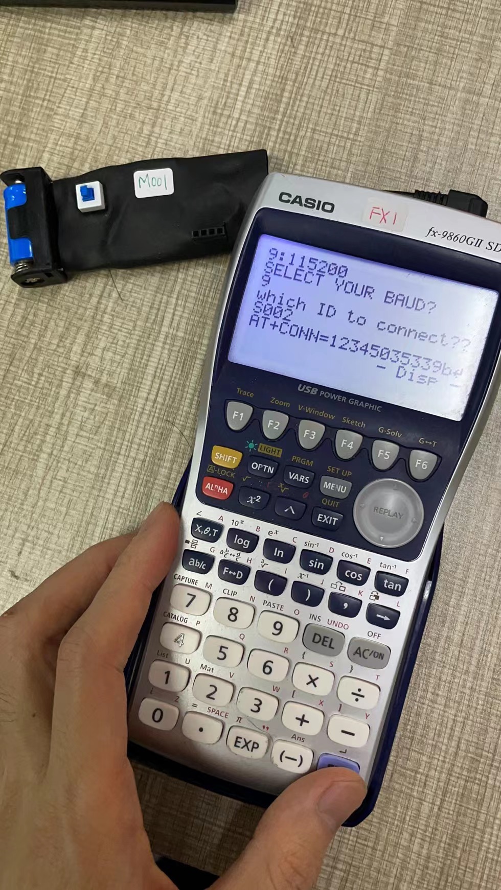

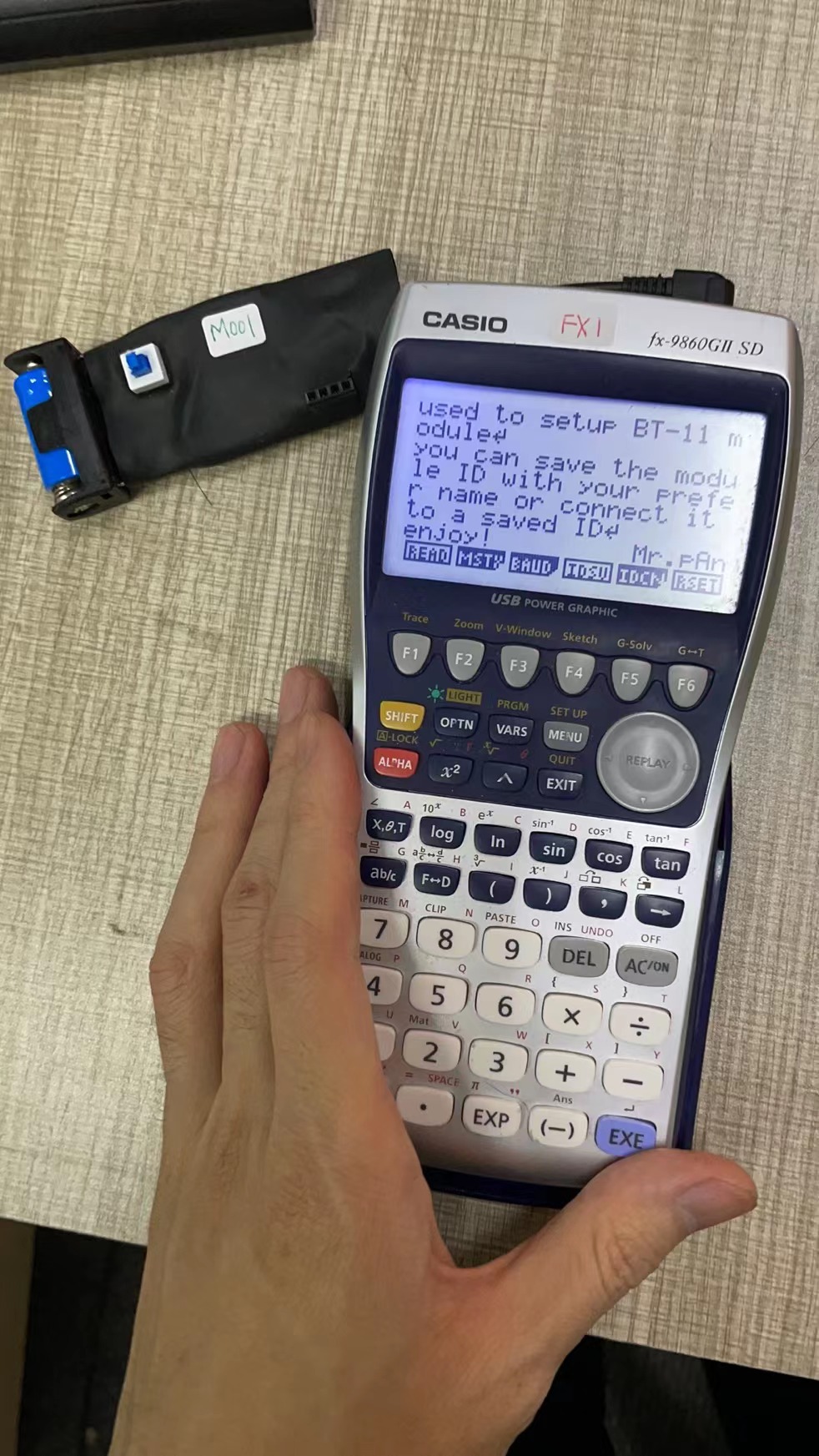

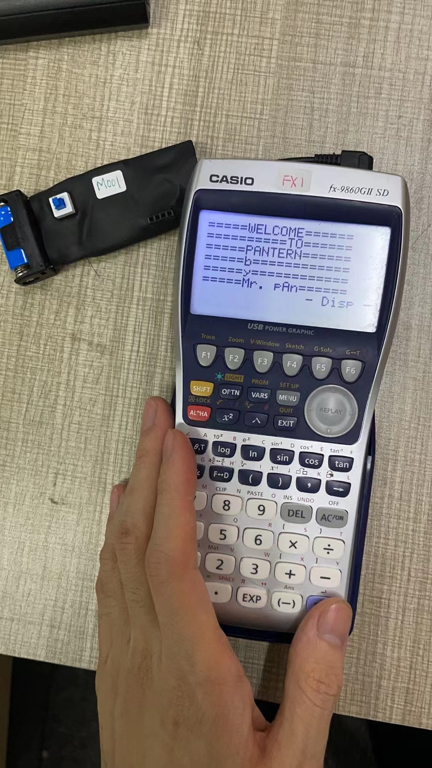

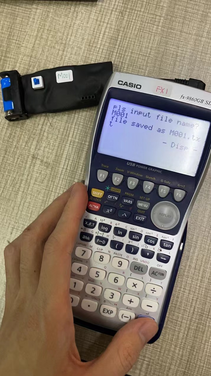

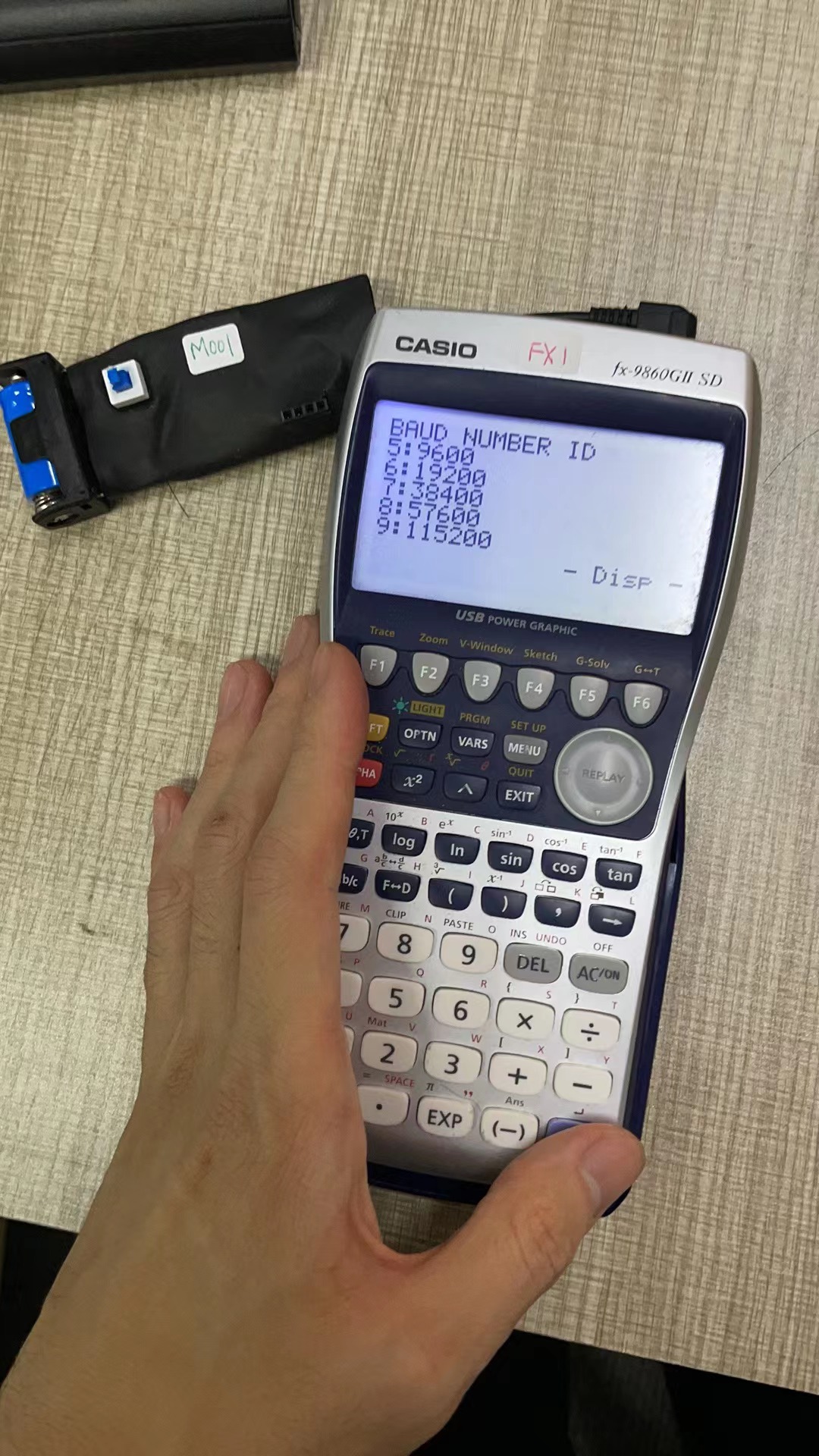

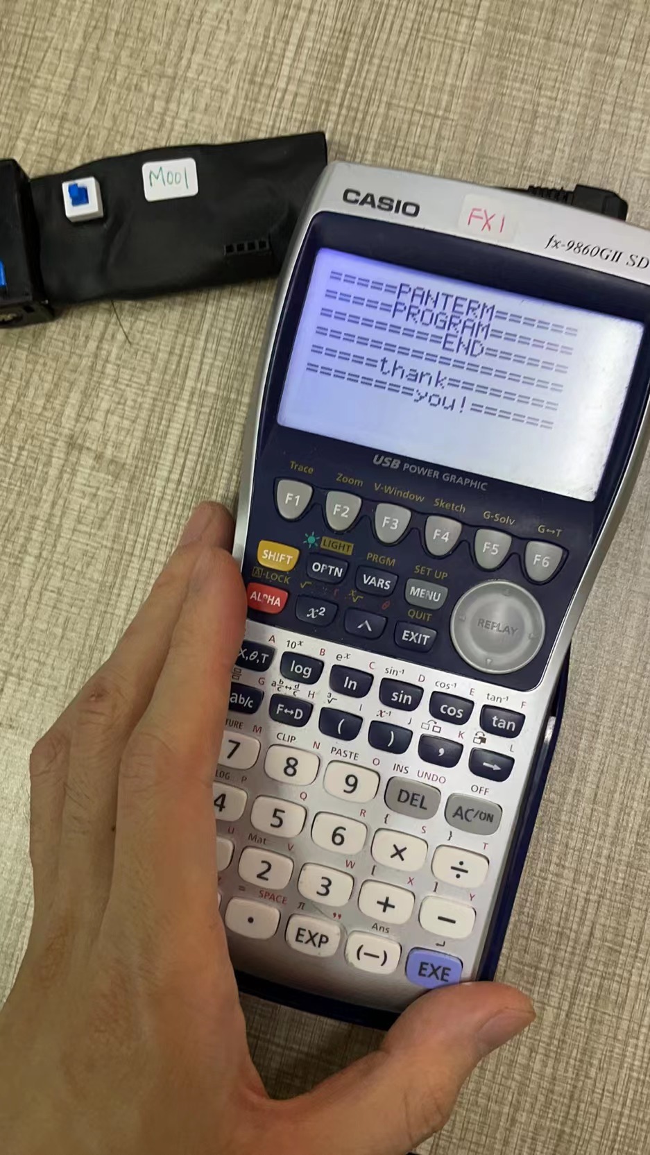

下面是操作演示,C.basic做交互真棒啊,不得不佩服这个日本工程师。
微信图片_20221204192606.jpg 微信图片_20221204192623.jpg 微信图片_20221204192627.jpg 微信图片_20221204192630.jpg 微信图片_20221204192634.jpg 微信图片_20221204192637.jpg 微信图片_20221204192652.jpg 微信图片_20221204192656.jpg

大哥,这个rx和tx怎么和数据线接口确定的?红线连得是插头的环,还是插头的尖端?
发表于 2026-3-18 18:06:45 | 显示全部楼层
夜盗红丸 发表于 2025-5-26 17:11
大哥,这个rx和tx怎么和数据线接口确定的?红线连得是插头的环,还是插头的尖端? ...
Pinout #
From the male connector view, the sleeve is ground, the ring is the receive pin and the tip is the transmit pin.
Operating voltage #
The voltage level +4.2V is used for logical 1, and 0V for logical 0.
https://prizm.cemetech.net/Technical_Documentation/Serial/
