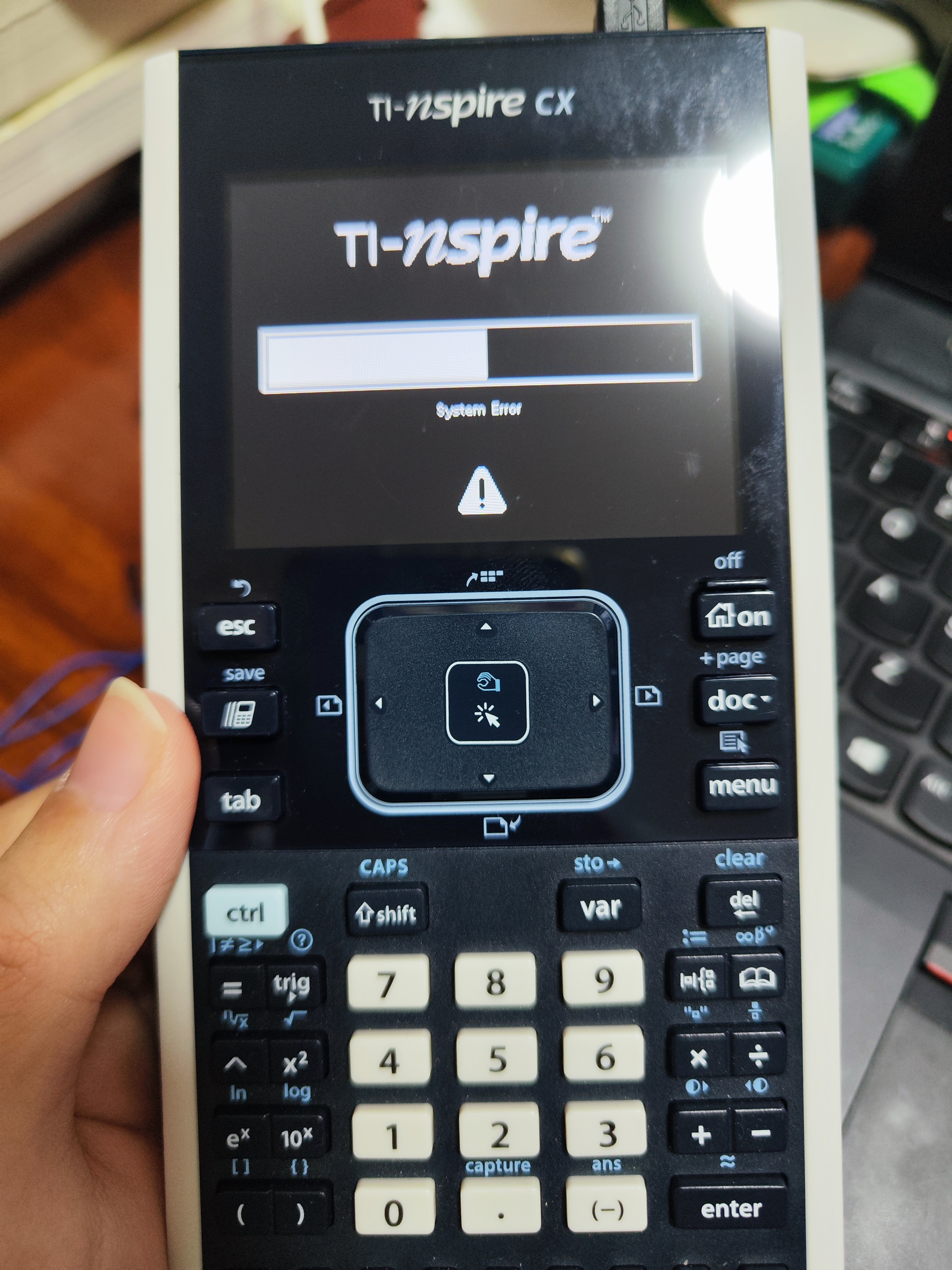

是在使用ttl重刷boot2之后出现这个情况,应当如何处理?或者谁有可能了解相关信息?任何相关的内容都请告诉我,拜托了。
我没记错的话刷的是4.4.0.532系统对应的boot2,机器硬件版本为D,此CX已修改为CX-C
至于启动动画变成黑白屏的样式是更早时候的事,最开始是想把cx刷成cx cas,当时认为救砖方法怎样都能救,就比较胆大,胡乱操作,然后启动动画就变成了黑白机器的形状。当时不影响正常使用,我也就没有太在意,也不知道如何能处理。然后在急救界面选4,想试试能不能解决启动动画的问题,动画没变且开机时卡死在loading file system界面,认为是boot2损坏,就根据救砖教程重新刷boot2,然后变成现在的情况
启动时卡死在这个界面
启动时卡死在这个界面

发表于 2022-10-12 15:29:50 | 显示全部楼层
universalcwt 发表于 2022-10-12 08:03
我怀疑它这个error指的不是operating system而是file system……
连接ttl,看看启动过程什么报错
发表于 2022-10-12 15:30:38 | 显示全部楼层
连接一下ttl。有啥问题基本上是一目了然,比你乱猜强多了
 楼主| 发表于 2022-10-12 19:01:27 | 显示全部楼层
你早说嘛,报错有大概几百行,我看不懂,选一部分你帮我看一下
  1. FlashFX: 2: Uncorrectable ECC error (0x07680000)
  2. FlashFX: 0: Uncorrectable ECC error (0x076A0000)
  3. FlashFX: 1: Uncorrectable ECC error (0x076A0000)
  4. FlashFX: 2: Uncorrectable ECC error (0x076A0000)
  5. FlashFX: 0: Uncorrectable ECC error (0x076C0000)
  6. FlashFX: 1: Uncorrectable ECC error (0x076C0000)
  7. FlashFX: 2: Uncorrectable ECC error (0x076C0000)
  8. FlashFX: 0: Uncorrectable ECC error (0x076E0000)
  9. FlashFX: 1: Uncorrectable ECC error (0x076E0000)

 楼主| 发表于 2022-10-12 19:07:14 | 显示全部楼层
mrlgs 发表于 2022-10-12 15:29
连接ttl,看看启动过程什么报错
奇怪,贴过来好像有问题,我重新贴一下
FlashFX: 0: Uncorrectable ECC error (0x07CE0000)
FlashFX: 1: Uncorrectable ECC error (0x07CE0000)
FlashFX: 2: Uncorrectable ECC error (0x07CE0000)
FlashFX: 0: Uncorrectable ECC error (0x07FA0000)
FlashFX: 1: Uncorrectable ECC error (0x07FA0000)
FlashFX: 2: Uncorrectable ECC error (0x07FA0000)
FFX: BBM Format found 969 bad blocks (IOError=0 Factory=969 Marked=0 Legacy=0)
FFX: Too many bad blocks found, BBM format aborting!
BOOT2 Error: posix_file_init() error
发表于 2022-10-12 19:35:23 | 显示全部楼层
universalcwt 发表于 2022-10-12 19:07
奇怪,贴过来好像有问题,我重新贴一下
内存坏块太多的意思吧,boot2 也有问题
发表于 2022-10-12 19:40:02 | 显示全部楼层
boot2 删除以后,找个低版本的boot2试试,我以前遇上过明明是3.1的boot2,刷对应的boot2就是刷不进去,可以试试3.6的boot2
 楼主| 发表于 2022-10-12 19:41:27 | 显示全部楼层
应该是,不知怎样能解决,我刷过两个不同版本的boot2

发表于 2022-10-12 20:04:30 | 显示全部楼层
universalcwt 发表于 2022-10-12 19:58
把你刷成功过的boot2传上来给我试试?会不会是部分boot2会有奇奇怪怪的bug
你的boot2 文件大小多大?如果是低于1M的话,我感觉是boot2不全的原因
发表于 2022-10-12 20:05:13 | 显示全部楼层
我以前的经验是刷的boot2低于1M的没有成功的
tinspirecx_boot2_4.0.3.49.img (1.16 MB, 下载次数: 21)

发表于 2022-10-12 20:16:03 | 显示全部楼层
试试我刚刚传的这个
发表于 2022-10-12 20:17:32 | 显示全部楼层
如果是从ROM提取的,好多都是890k左右,刷不进去
