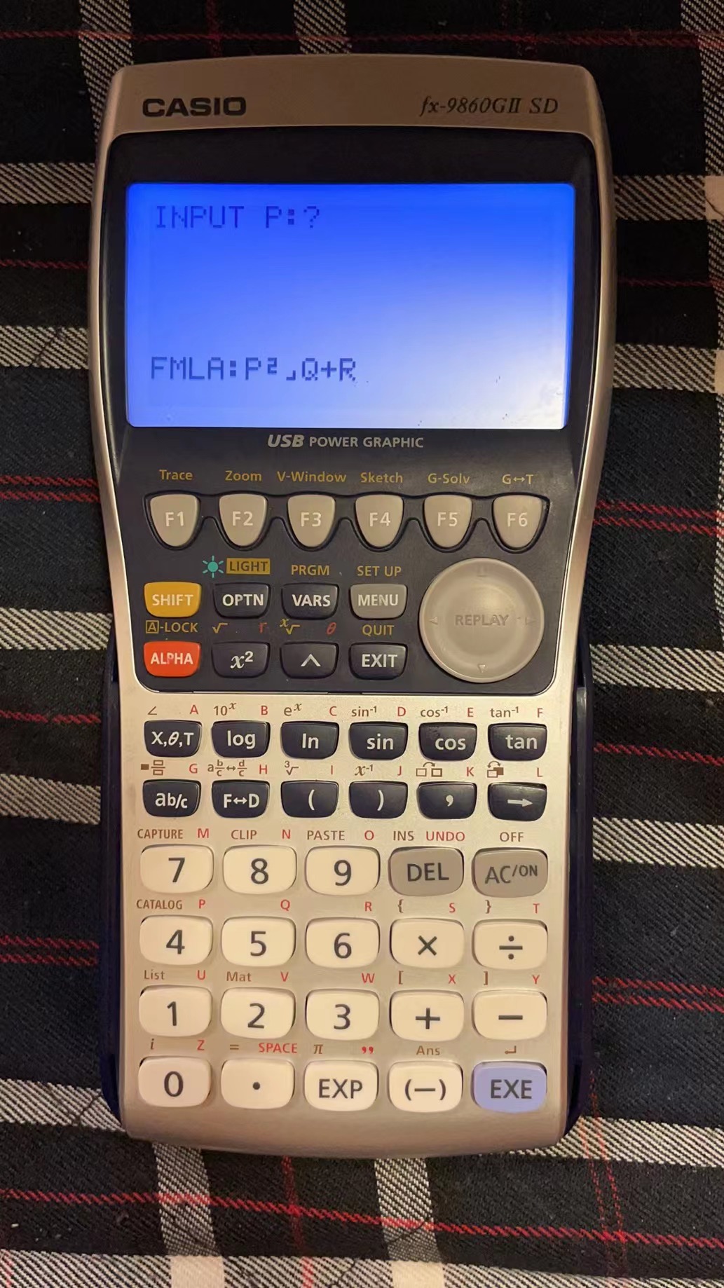

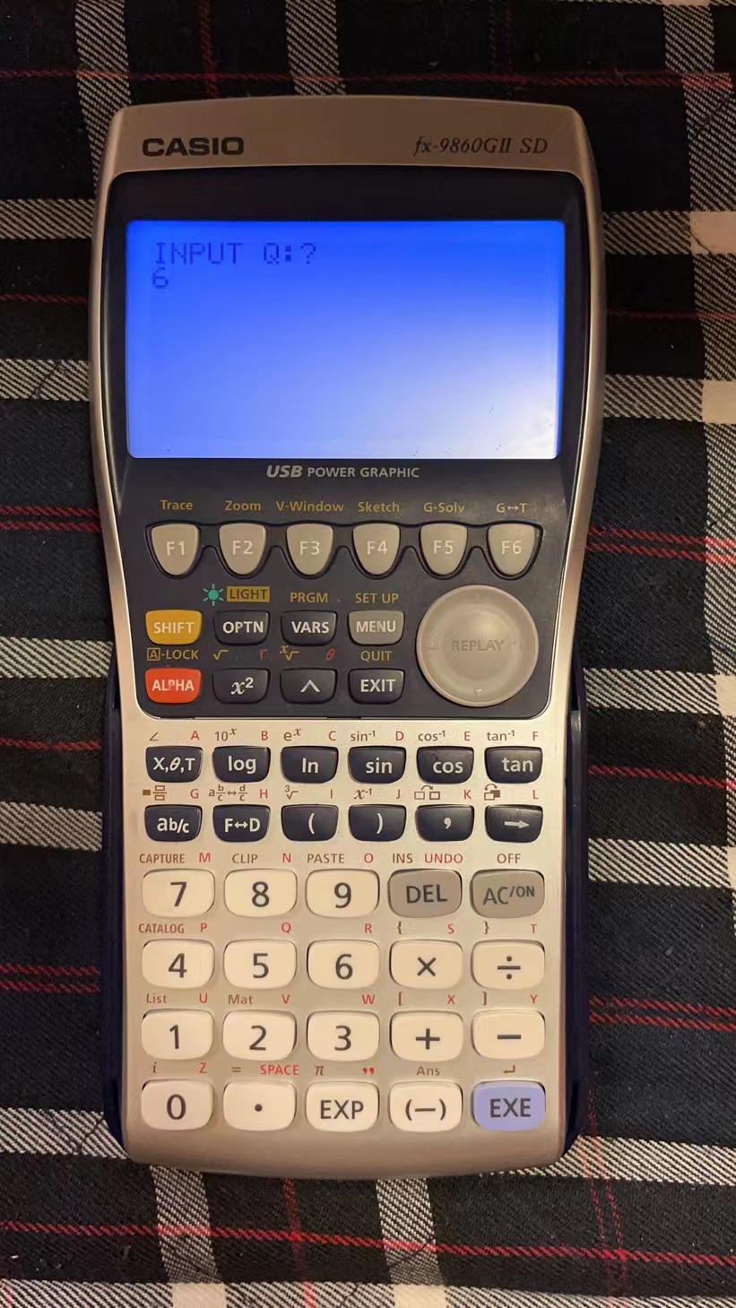

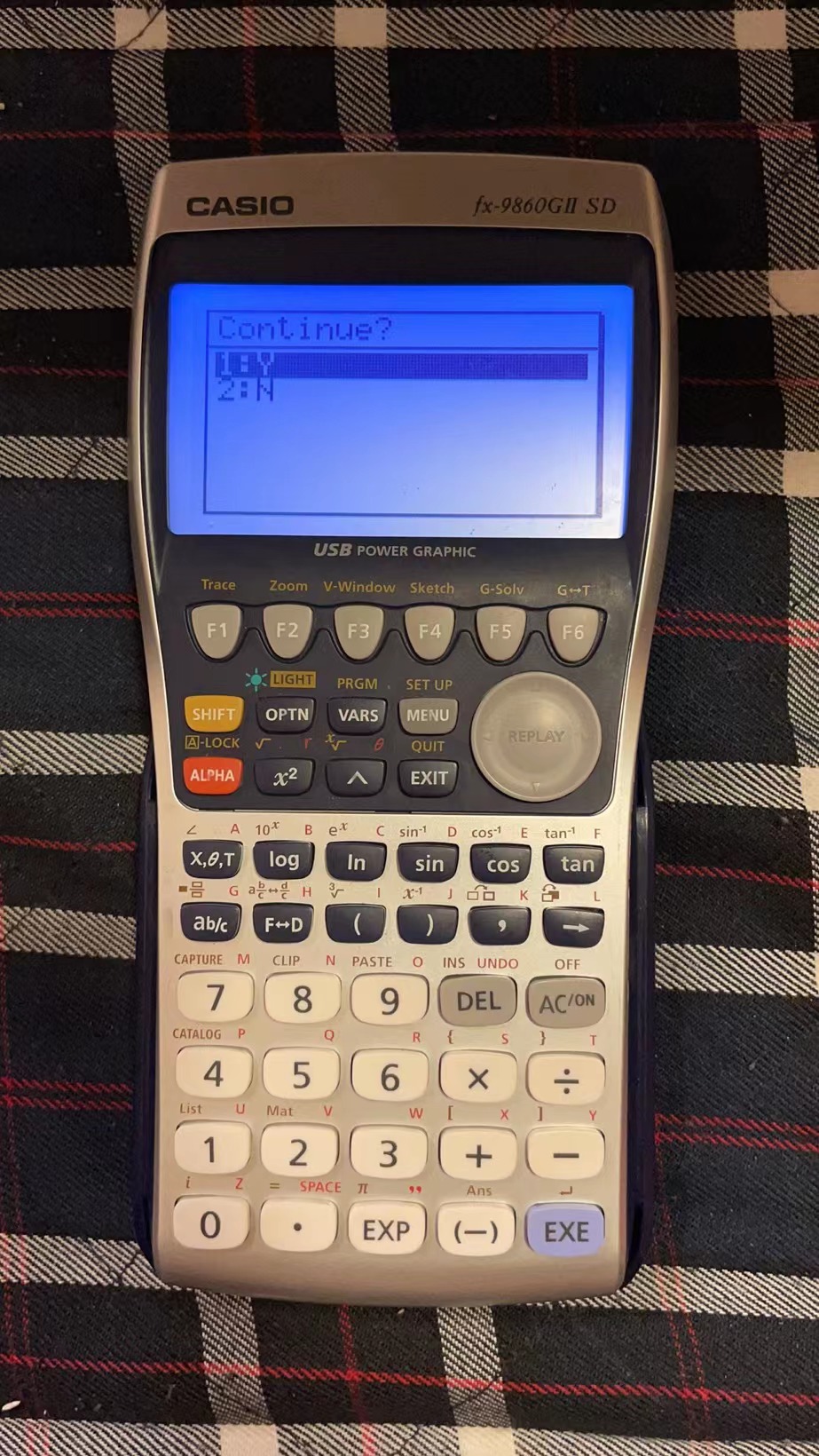

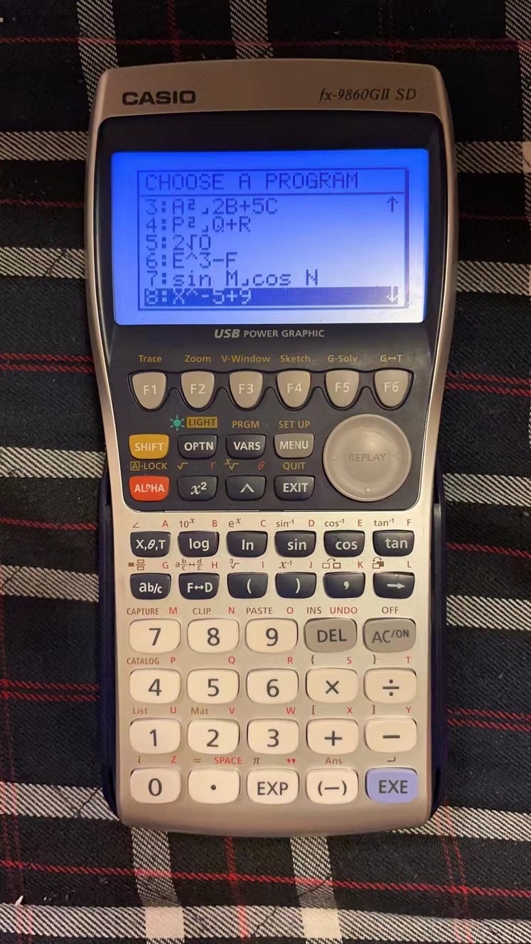

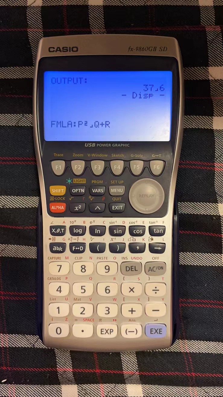

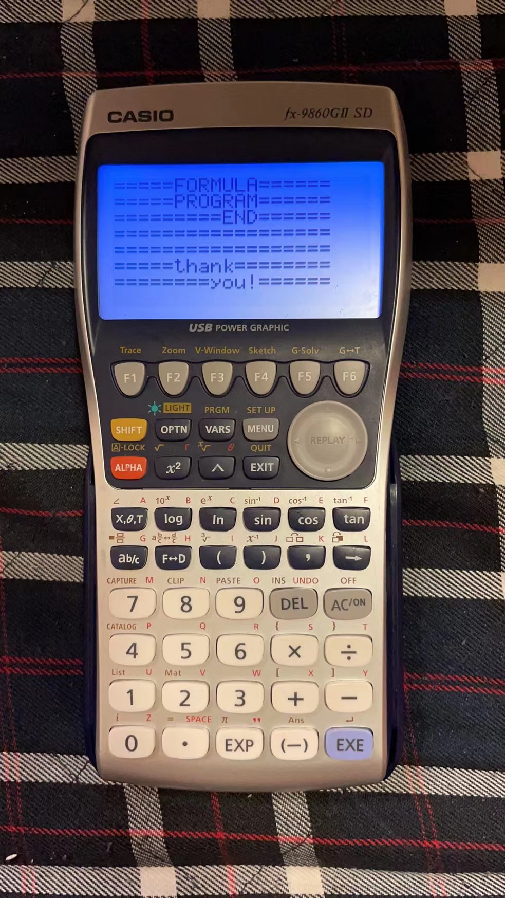

      所以经过几天研究我用9860自带的PRGM做了一个雏形,可以任意存储公式并自动识别公式中A-Z变量,只需要一步步按提示输入数值就行,然后计算输出结果,菜单功能可以直接查看所有保存的公式。用多个子程序由菜单程序并列调用,理论上应该可以保存上千个公式,函数绘图和串列矩阵暂时还没做,没有什么实际应用经验。关于这方面或串口功能有什么想法请劳烦告诉我谢谢。以下是图片说明:

公式选择菜单(可上下翻页)
菜单选择
菜单选择
输入参数
输入参数
输入参数
继续输入参数
继续输入下一个参数
继续输入下一个参数
输出结果
输出结果
输出结果
是否继续
是否继续
是否继续
退出界面
离开界面
离开界面
