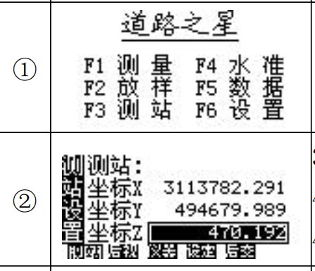

第一张图片应该是一张图片,第二张文本框的功能是如何实现

g1a 程序是怎么编写的,什么样的开发环境
发表于 2022-10-4 09:47:16 | 显示全部楼层
用SDK编g1a,好像是c语言
中文也简单,用画笔画就行了
我这有个中文g1m文件,你可以看看
(list 1是x坐标,list 2是y坐标,list 3是字码)

fx-9860G SDK开发从入门到实践
https://www.cncalc.org/forum.php ... 4&highlight=SDK
