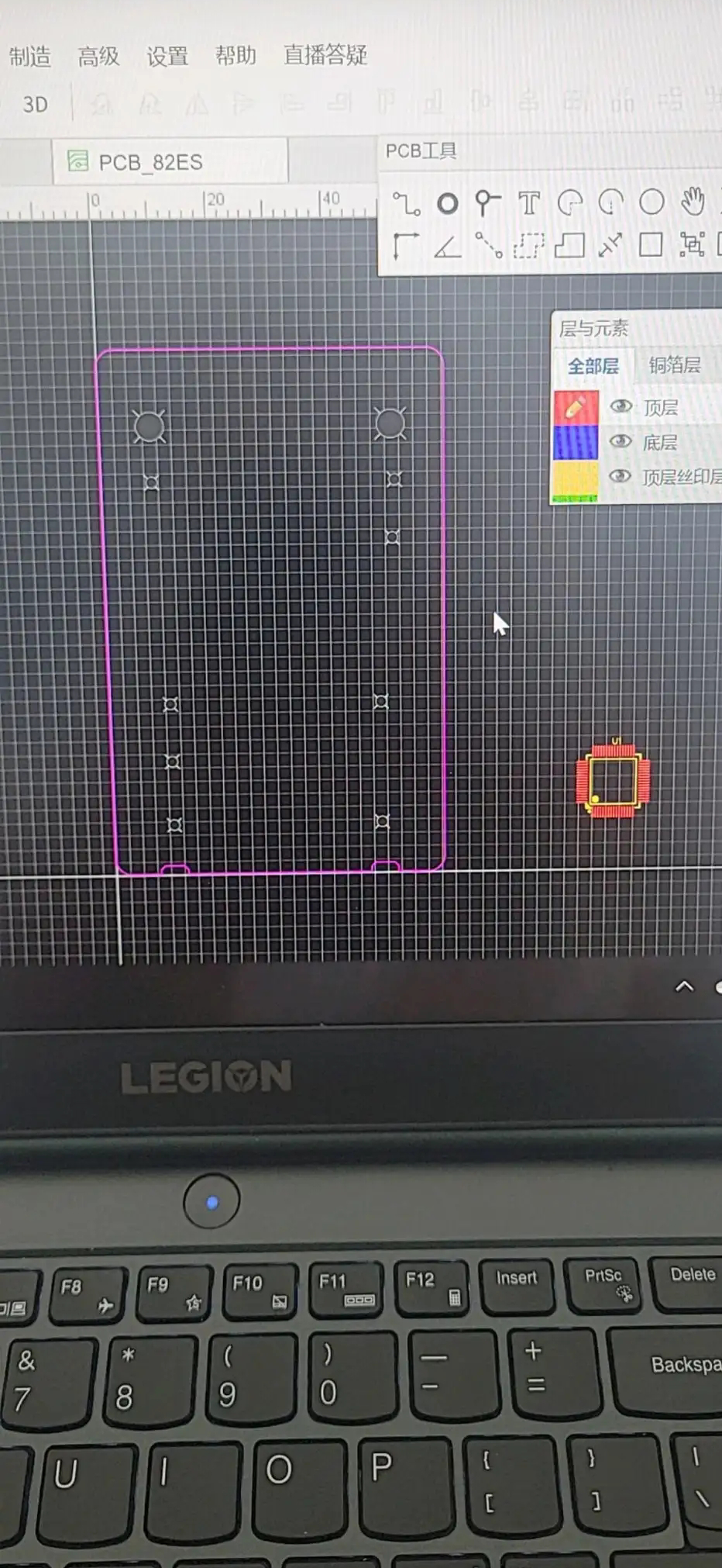

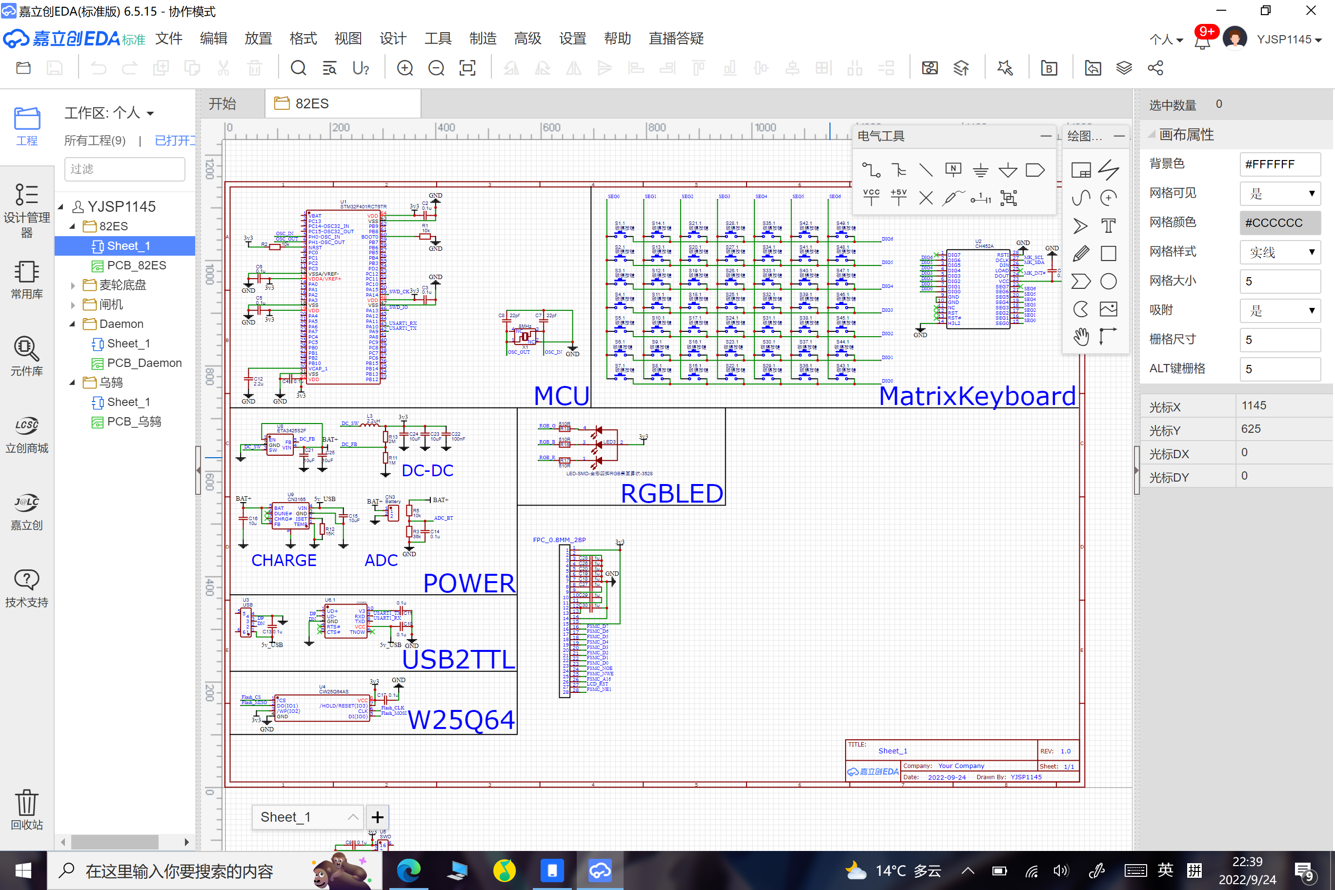

QQ图片20220924224011.png QQ图片20220924224021.jpg QQ图片20220924224027.jpg LZ大二萌新,有一点嵌入式开发的经验。最近入了图形计算器的大坑同时发现了ArithMax这个有趣的项目,于是抱着学习的态度尝试复刻。
因为LZ能力有限,所以准备先复刻V1版本。目前正处于原理图与PCB设计阶段,进度会在此帖与计算器吧同步更新,欢迎大佬前来捧场。

预计配置方面:
主控STM32F402RC;
锂电池充放电;
PC上位机;
TYPE-C串口/2.4G OTA固件升级;
W25Q64+SD卡双Flash存储;

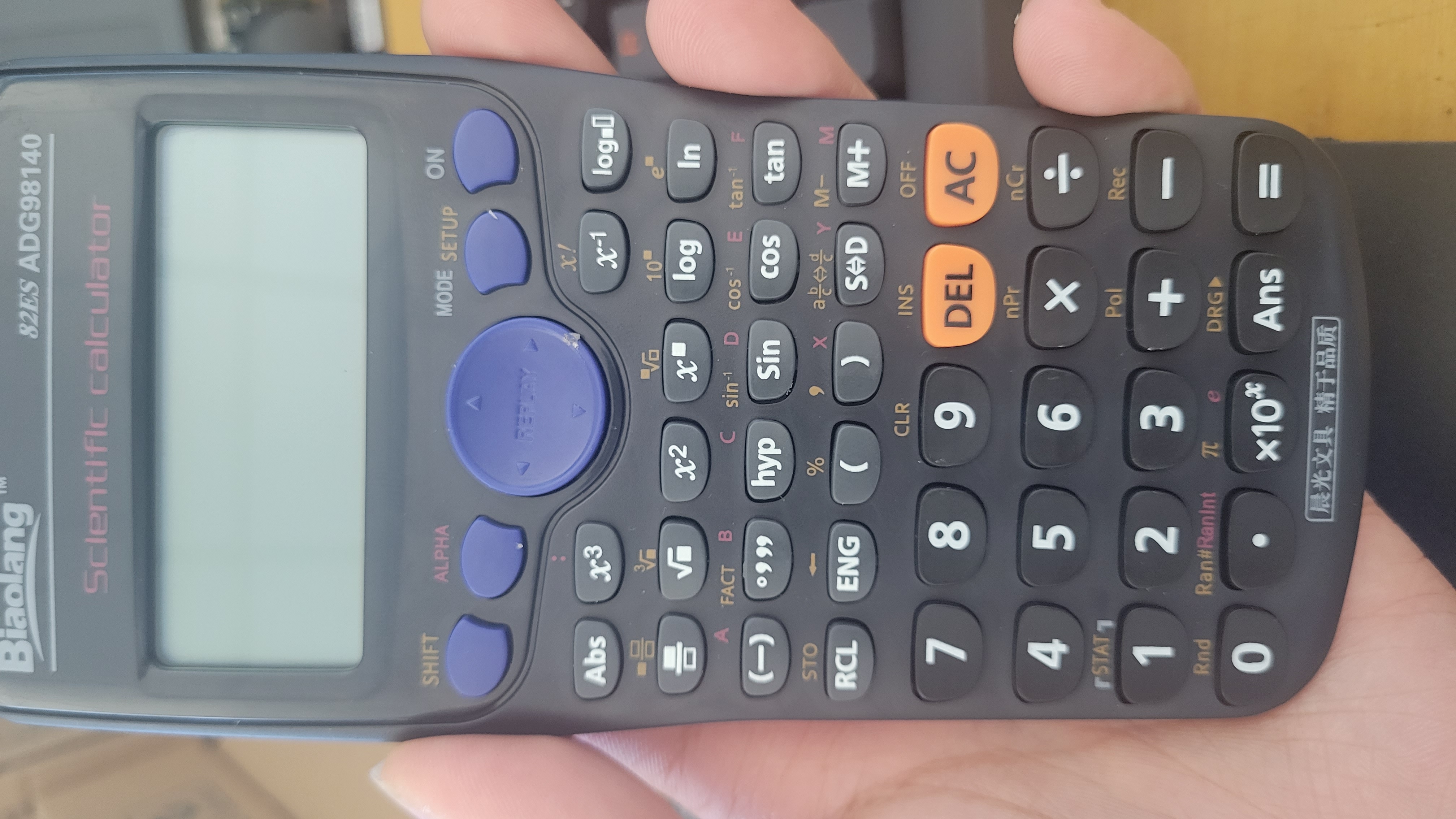

96*31单色FSTN屏(盗版82ES自带)...
功能方面:准备先尽量还原出82es应有的功能,以及一些比较有趣的拓展功能
计划今年完成硬件调试以及基础驱动的编写,希望有路过的大佬能提一些宝贵的建议

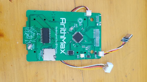

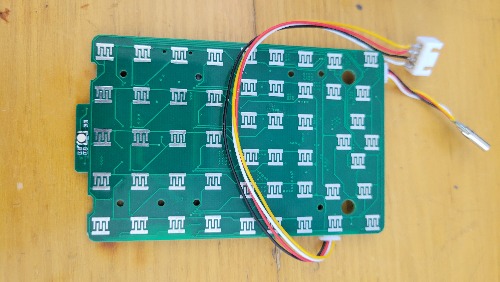

 楼主| 发表于 2022-10-17 10:17:35 来自手机 | 显示全部楼层
感谢各位大佬的捧场,今天更新一下进度

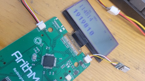

 楼主| 发表于 2022-10-17 10:19:28 来自手机 | 显示全部楼层
如图,PCB已经焊接完成,目前搞完了2.4G无线模块和键盘的驱动,屏幕目前未成功点亮
回复 支持 1 反对 0
 楼主| 发表于 2022-10-17 10:22:57 来自手机 | 显示全部楼层
DCDC芯片买到了假货导致输出电压不正常,所幸没有损坏芯片,新买的还在路上
回复 支持 1 反对 0

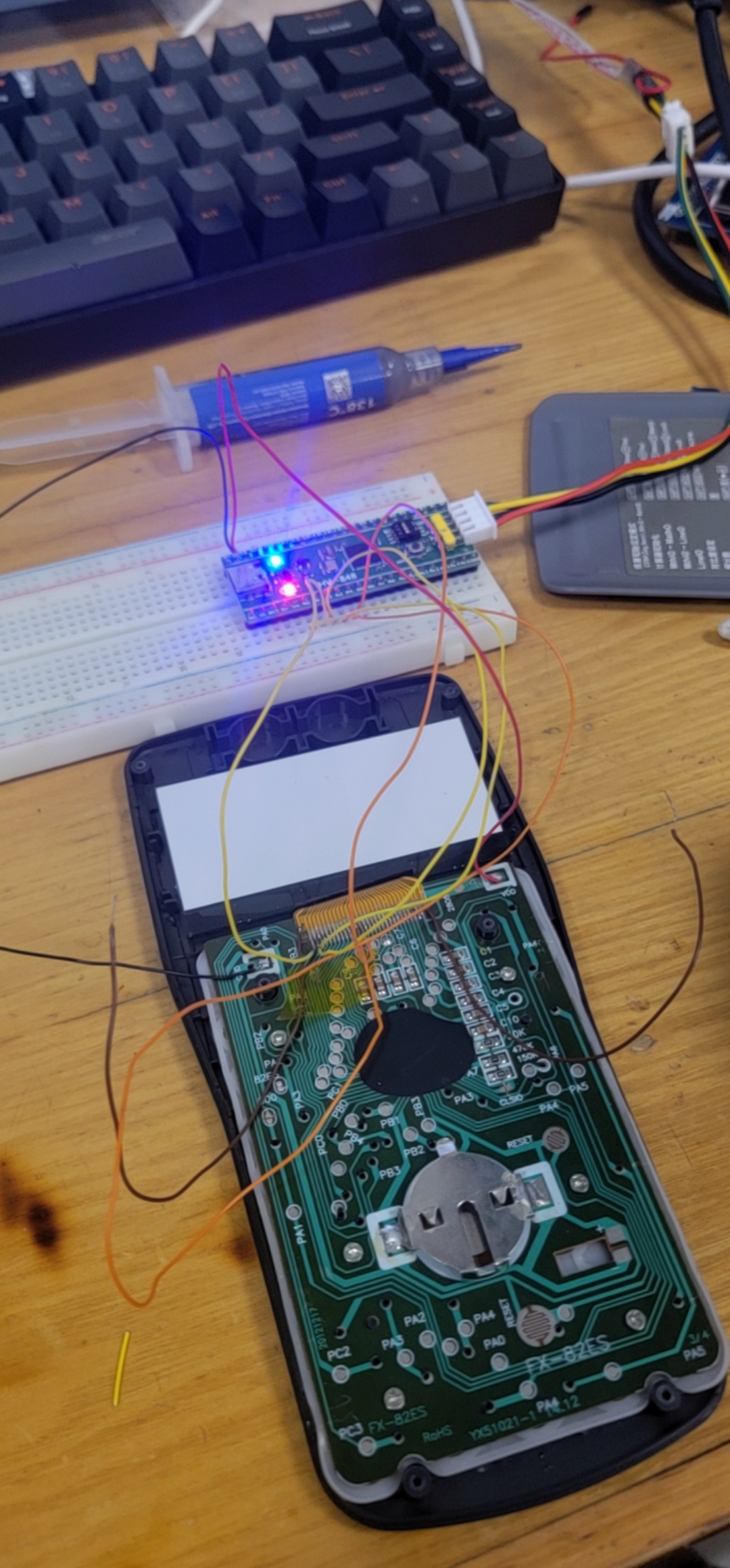

 楼主| 发表于 2022-10-17 16:55:55 来自手机 | 显示全部楼层
反复翻看数据手册后终于点亮了屏幕()
回复 支持 1 反对 0
