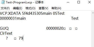

请教一下cp400 如何在电脑上编写程序
好不容易导出到电脑上了,拿记事本打开全是论码
VCP.XDATA 5f4d435305main 05Test 00000031mainTest    GUQ00000020           ClrText
 ?    79
是个xcp文件

可能要用特定的软件吧,我也不清楚,没用过

这个我有发言权,使用ClassPad Manager Subscription for ClassPad II软件,这个软件很奇怪,需要官网要个注册码,因为计算器现在绝版了,注册码反而免费了,这个软件可以模拟除com口的所有功能,编程完了另存为default ,vcp,替换计算器的同名文件,然后计算器打开这个文件就行了
