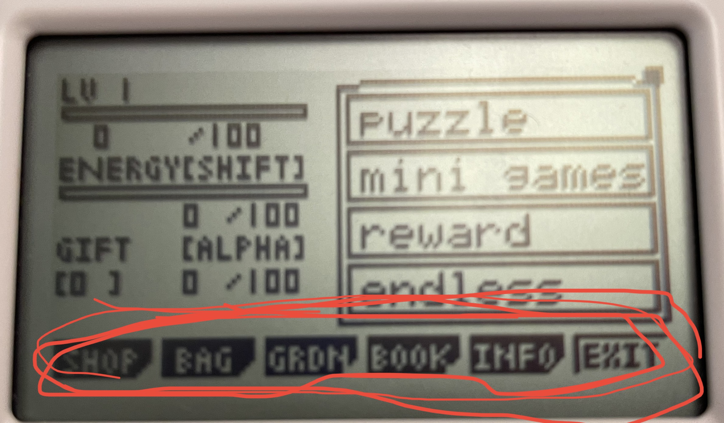

这是从网上找到的一个PRGM程序
所以最底下的六个键到底怎么弄啊阿啊阿啊阿啊阿啊阿啊阿啊
不是附加程序,不是附加程序,不是附加程序
到底有没有函数命令可以做出这六个键啊阿啊阿啊阿啊阿啊阿啊阿啊阿啊阿啊阿啊阿啊阿

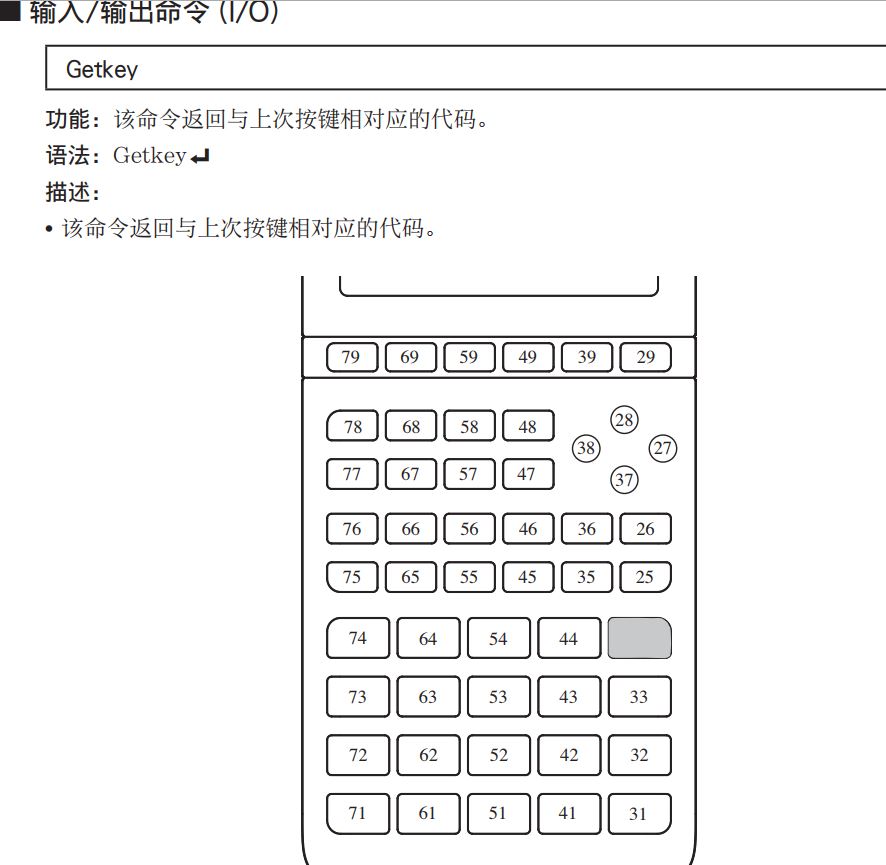

用basic画的一个虚拟按键,用getkey关联到F1~F6键上面去了,如果按下F1~F6,就表示输入完成或者选择了对应的菜单,好像只能只能通过这种方式,我挨个看了说明书的程序库命令,没找到对应的命令

虽然但是,Locate命令最多只能到那一行的上面一点,压根模仿不出来

不过说不定是用text命令或用函数画出来的,但是翻代码暂时还没翻出来

破案了,这居然是一张图片

是不是用getkey()
 楼主| 发表于 2022-8-9 12:46:12 | 显示全部楼层
mrlgs 发表于 2022-8-8 21:50
是不是用getkey()
是的()
